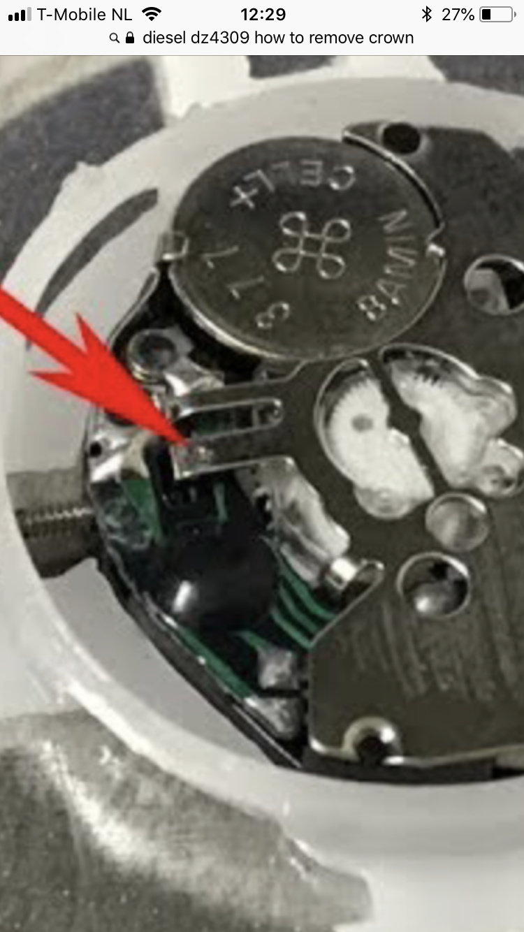

Beste Forumleden, ik hoop dat ik hier terecht kan met mijn vraag. Ik ben mij aan het oriënteren om horloges voor de hobby te repareren. Kan mij iemand adviseren hoe ik de kroon kan verwijderen van een Diesel DZ4309? Enkele nummers op de wijzerplaat zijn losgekomen en die wil ik weer vastplakken. groet Maurice

Heb je een foto van het uurwerk? Je moet ergens een palletje indrukken en dan kun je de stem + kroon zo verwijderen.
Meestal zit er ongeveer zoiets in.
Wat ook kan is met goed licht de kroon uittrekken en goed kijken wat er in het uurwerk beweegt als je dat doet. Meestal een klein hefboompje of een ronde opening. Liefst met een vergrootglas of loep.
Wanneer je dan op die plek voorzichtig een tandenstoker steekt komt de kroon vanzelf los.
Let op, die tandenstoker moet er dan wel inzitten VOOR je de kroon uittrekt
Allemaal bedankt voor de reactie. Het is een feit. Mijn eerste horloge reparatie. Super sjiek. Thanks
