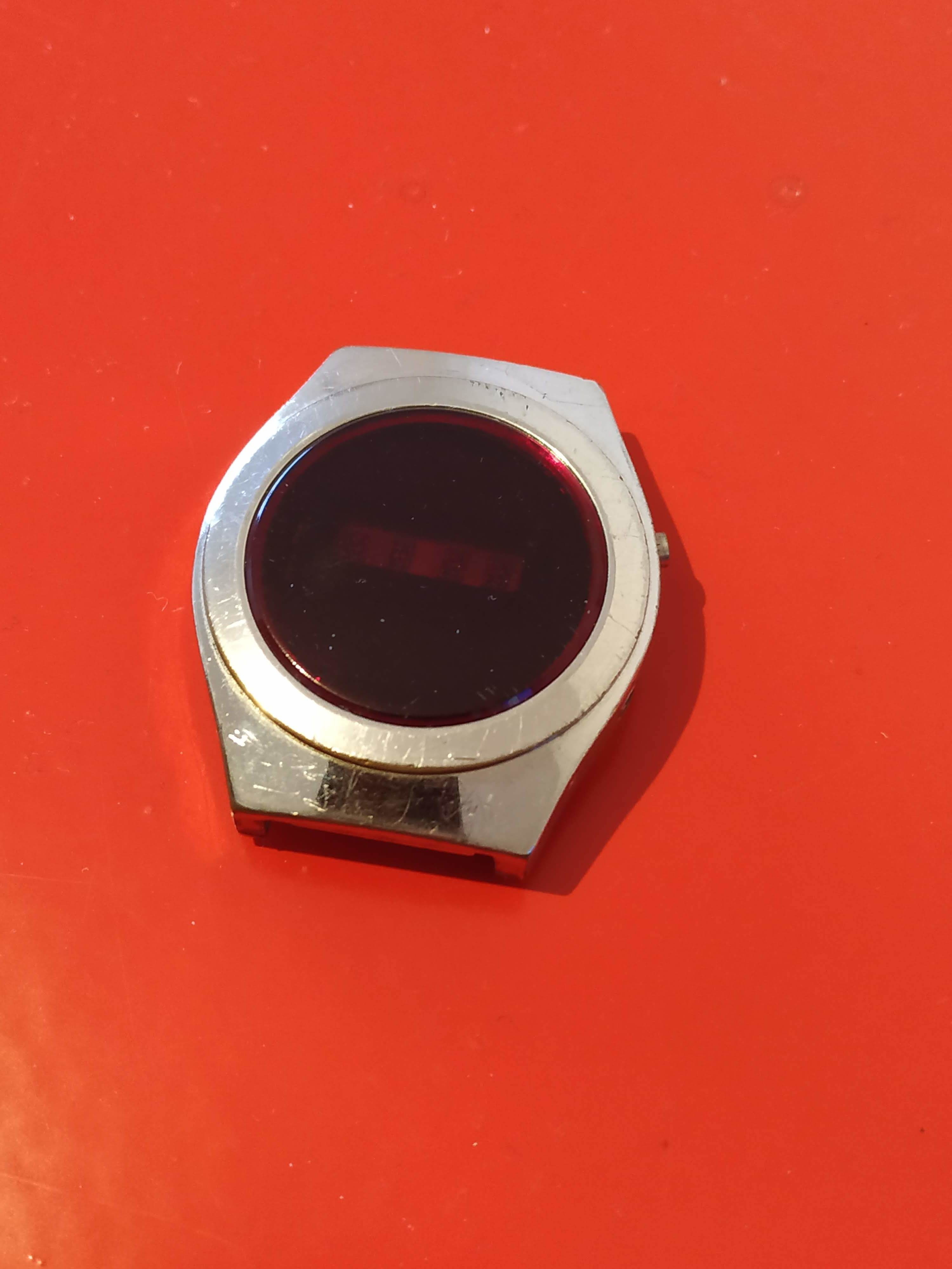

Nee,dit is geen smartwatch, maar een van de eerste digitale ledhorloges die ik heb 25 jaar geleden gekregen. Heel lekker basic met alleen de tijd.

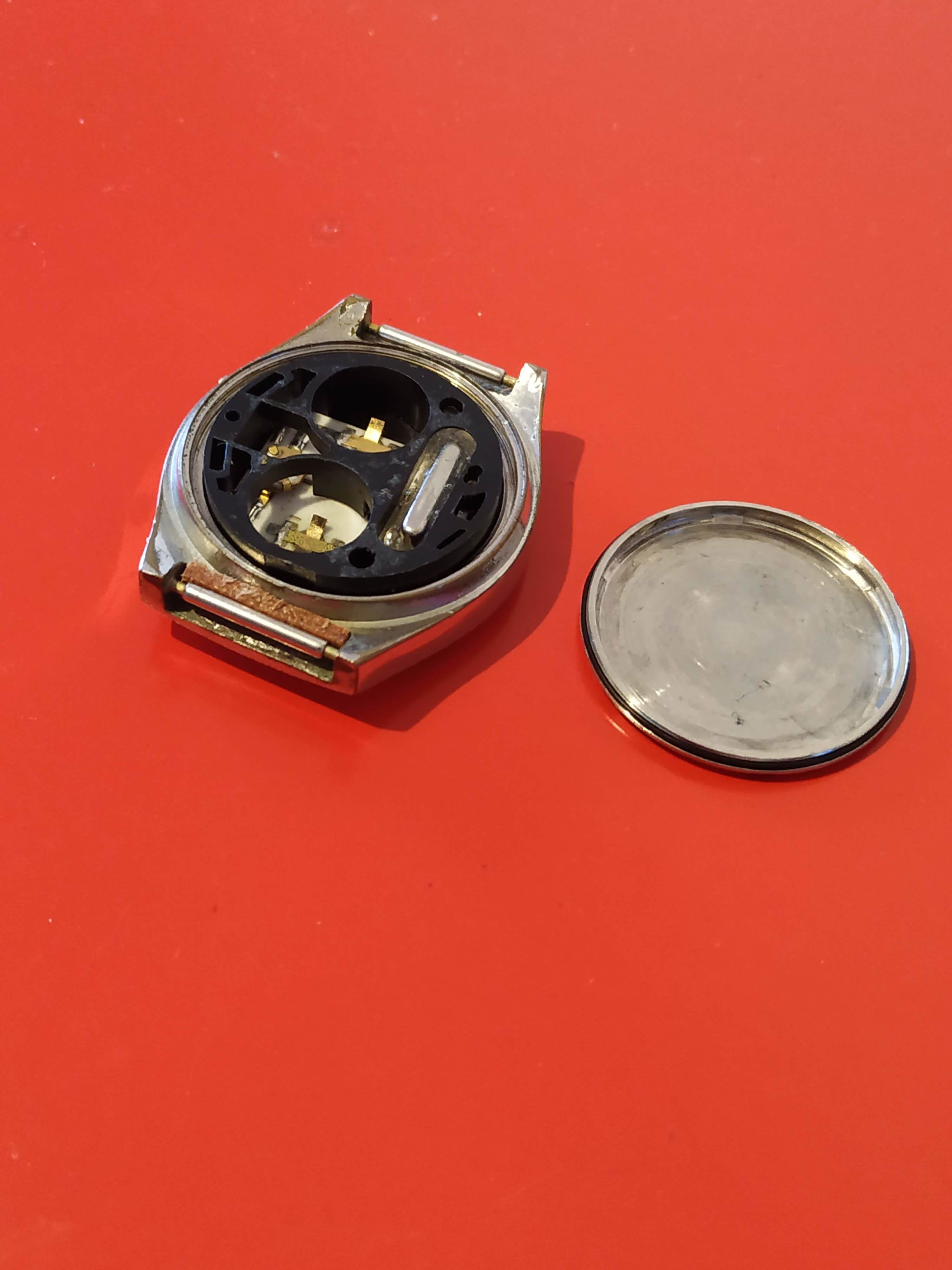

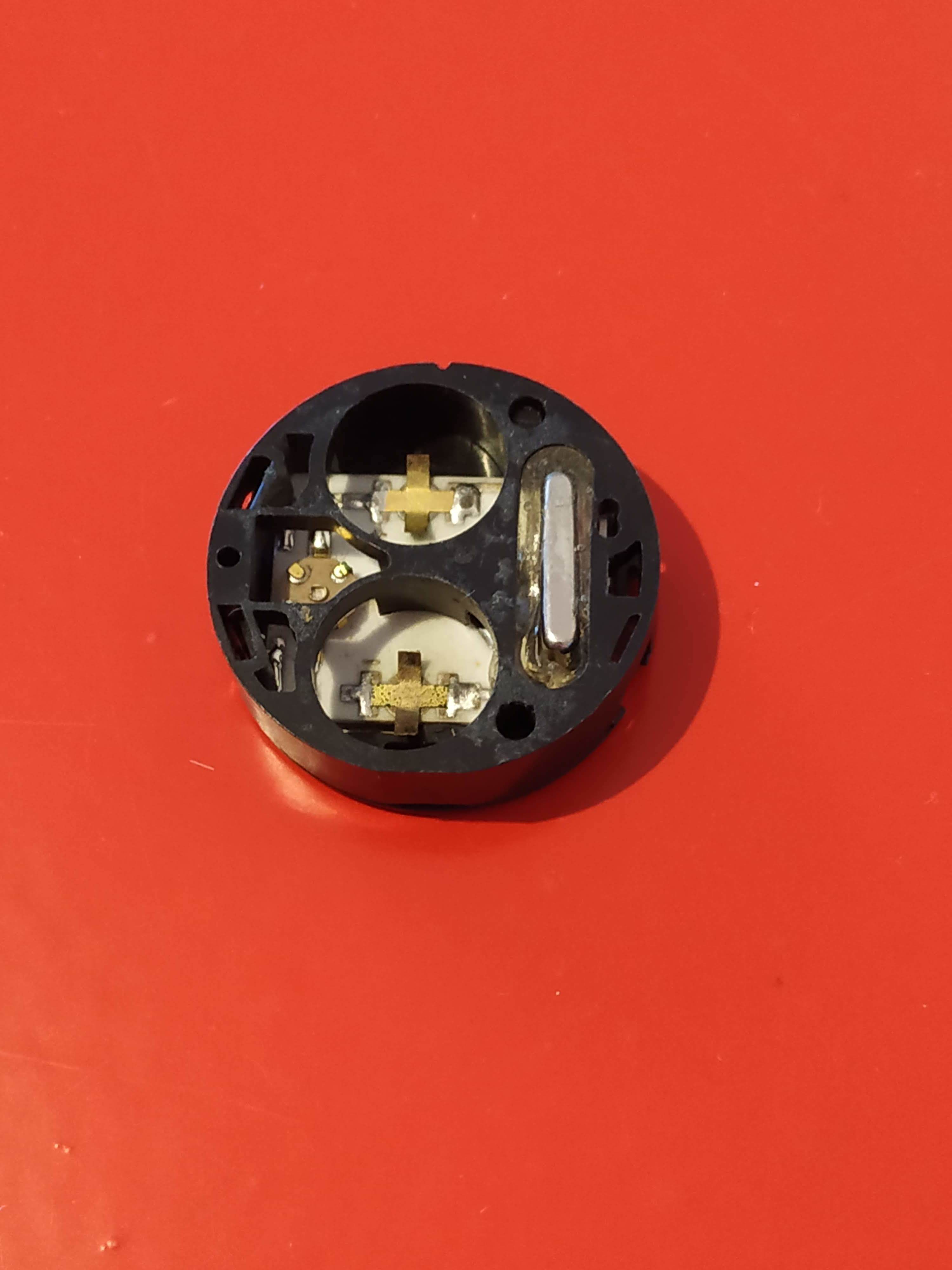

In het begin deed ie het nog even. Daarna bleef het stil. Ik heb de batterijen vervangen,maar deed bleek ook niet te werken. Volgens mij ontbreekt e r ook een klein metalen onderdeel dat de stroom van de twee cellbatterijtjes verbindt.
Het merk is volgens mij een Collins.
Weet iemand een adresje om dit te laten repareren? Of is het horloge de kosten van de reparatie niet waard?! IMG_20200131_085327|375x500

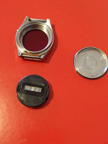

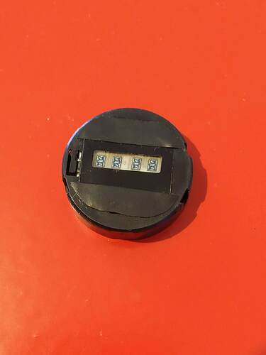

@DeRaaf: Ja, goed gezien, die plus en min. Daar heb ik inderdaad al rekening mee gehouden. Dus de batterijen zaten met de polen op de juiste plek. Ook heb ik eerder eens de batterijen met een draadje verbonden. Gaf geen sjoege.
Heb je geprobeerd dit om te draaien. Mogelijk dat ze de polariteit niet goed hebben aangegeven?
Voor de rest ziet het binnenwerk er nog redelijk schoon uit, zie weinig oxidatie. Alles valt te repareren met het juiste gereedschap (wat niet iedereen in huis zal hebben) en onderdelen (dingen van deze leeftijd worden zeldzamer).
