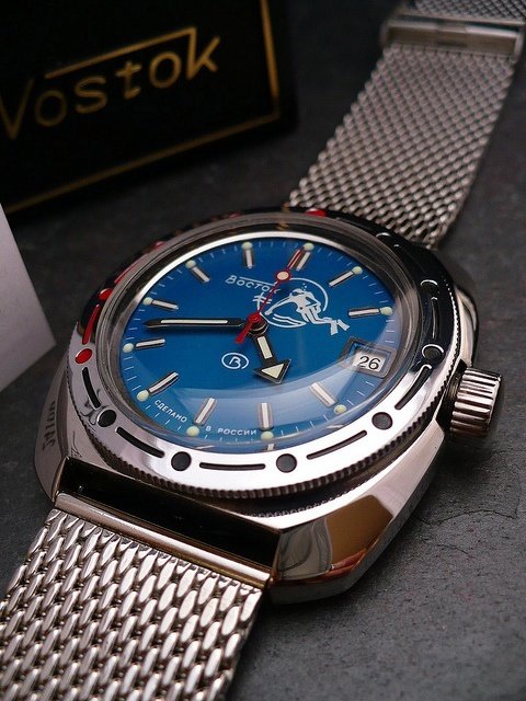

Zo moet ie dan worden. :wink:

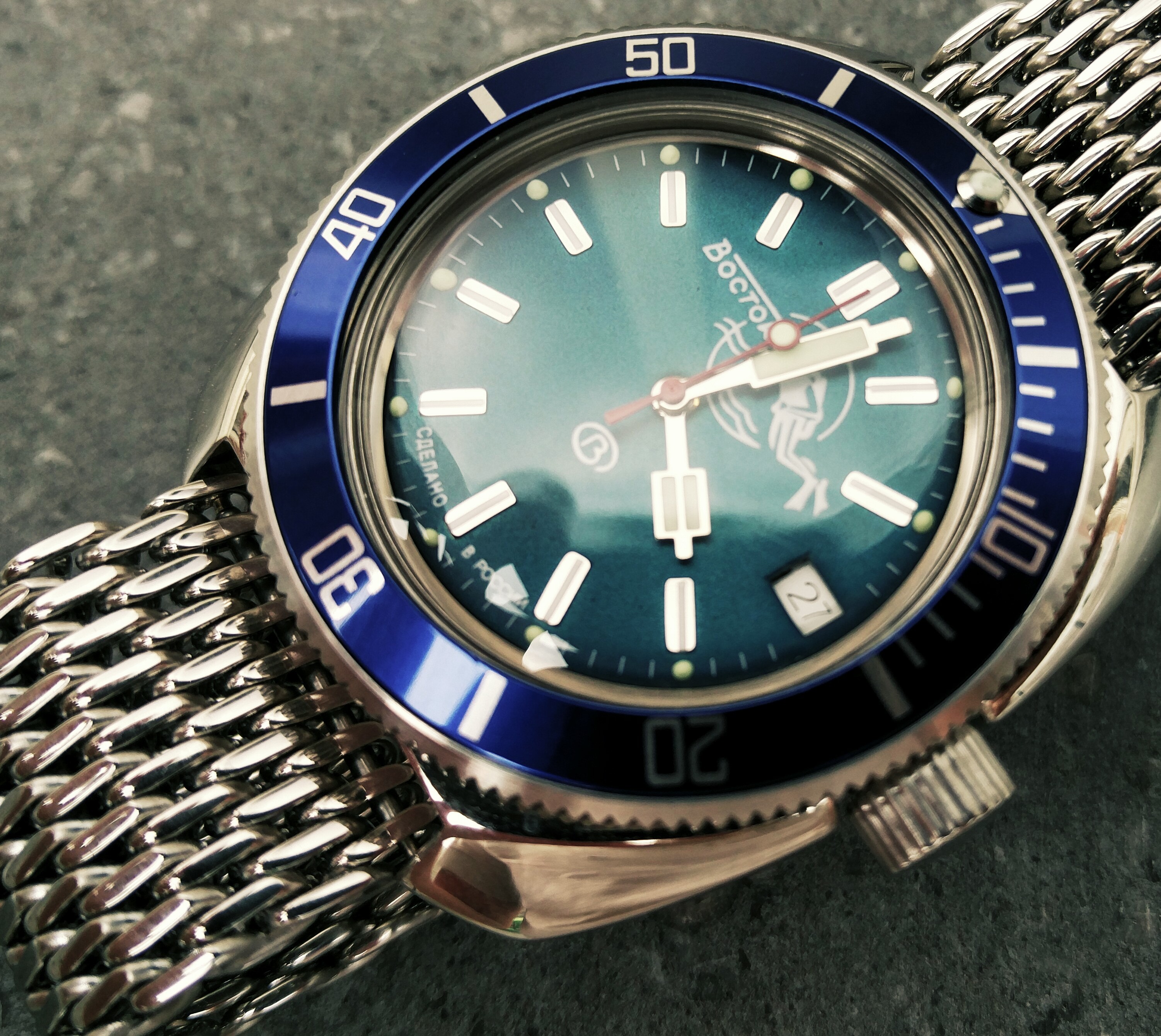

Hier alles op de standaard pushpins (is 22mm?)
Aan de meshband te zien die jij erop hebt zitten, is de ruimte ook een stuk ruimer. Betreft lederen banden zijn bij enkele banden (afhankelijk van het type band) die ruimte wel wat op te rekken en passend te krijgen. Ik heb een rubberen band waar het wel mee lukt, maar dat vind ik dus niet mooi genoeg om alleen die er maar aan te laten zitten.
Dank voor je mooie plaatjes :wink:
