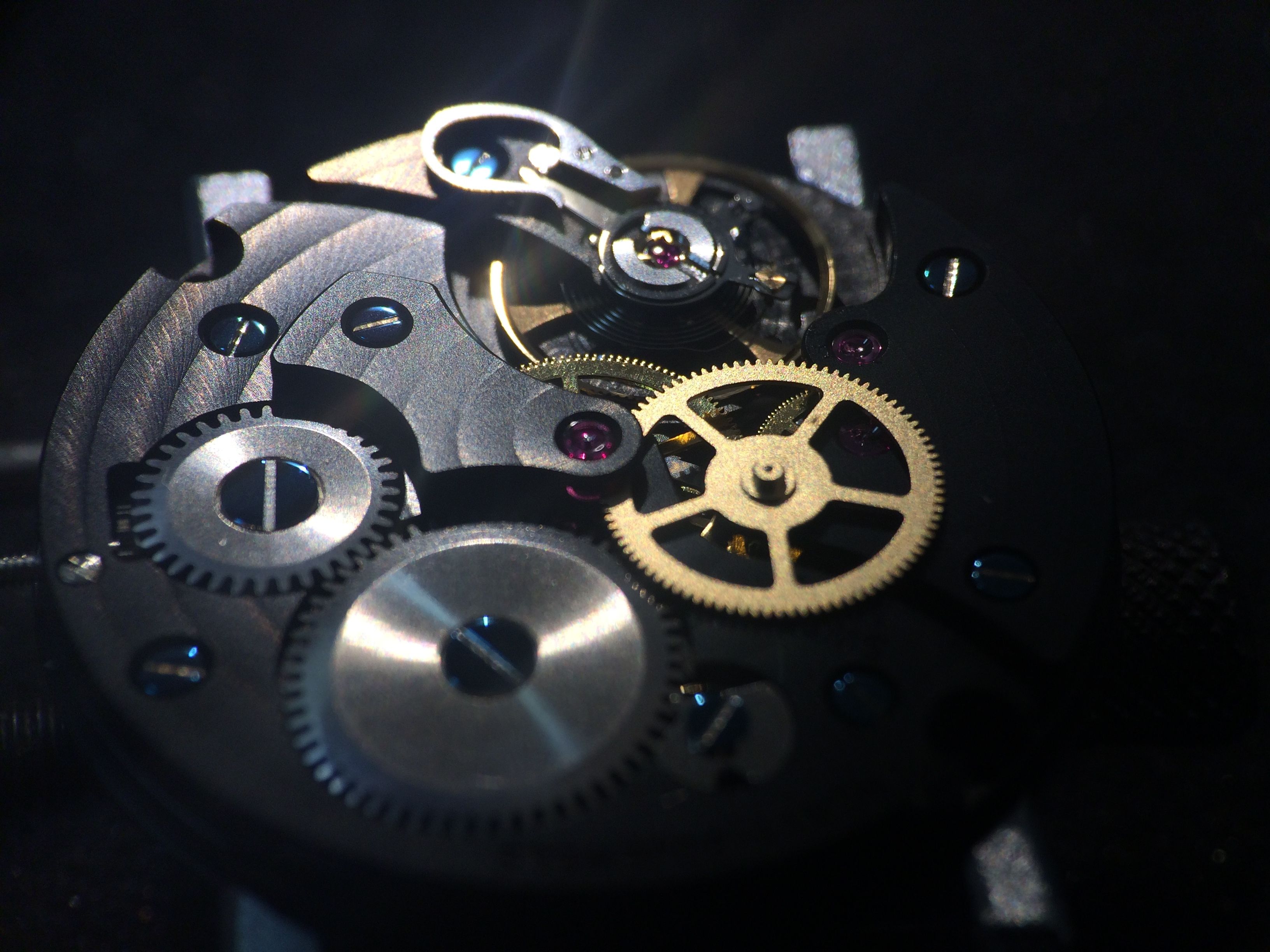

Het uurwerk is nu eens niet de uitstekende maar wel usual suspect uit de ETA stal, maar een werk van een kleinere manufactuur. Die hebben ook de zwanenhals regeling en de indirecte centrale secondenwijzer gemaakt. Zelf voorzie ik het werk dan weer van een chronometer grade balans/veer (glucydur/anachron)
Ook zit er nieuwe technologie in: Mijn zelf uitgevonden “gebalanceerde anker”. Patent is aangevraagd (NL1041281). Naast bedacht is hij ook gemaakt, wederom met Maurice, en precisie lasersnijden, en vervolgens met de “triebniet” assembleren op een bestaand anker.
Waarom een gebalanceerd anker? Wat het oplevert is veel minder wrijving in de anker lagering. Wat het kost is meer massatraagheid. Het kost 0,6% massatraagheid, en het levert 8 graden meer amplitude op in alle posities. Bij afwezigheid van palet smering loopt hij een stuk beter dan een ongebalanceerd anker. Kortom het is nuttig, en maakt het werk minder gevoelig voor smerings issues.

Inderdaad is dit eerder gedaan; met name om de locking actie van het anker/ankerrad te kunnen verminderen. Levert ook energie winst (minder verlies) op!
De locking actie is echter gebleven, verminderen leverde toch onbetrouwbaarheid op.
Overige uitvoeringen hebben steeds lange tegengewichten, wat de massa verkleint, maar de traagheid kwadratisch verhoogt. Mijn korte tegengewichtje levert veel minder massatraagheid, wat dus heel prettig en ook nieuw is.
De wrijvingsvermindering horizontaal komt door het niet meer belasten van de anker lagering anders dan axiaal. Verticaal zal het voordeel komen uit nu identieke versnelling van het anker, zowel bij naar beneden als naar boven versnellen.

De kleine manufactuur is Isoprog. Stamt af van 6497, maar is anders, en op eigen machines gefreesd, gedraaid stegen gezet etc. Is echt klein, daardoor kun je ook speciale dingen voor elkaar krijgen ;-). Comes at a price…
