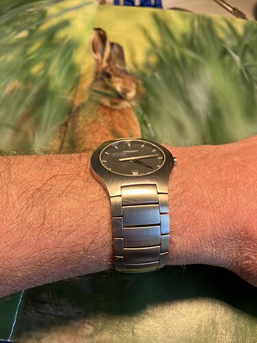

Mijn nieuwste aanwinst betreft een Longines Oposition. Bouwjaar rond 2000.
Used bruised but not broken.
Deze longines is gebruikt en oh oh wat een krasjes overal.
Gelukkig is zowel kast als band gebrushed.
Vandaag met klotsende oksels aan de slag gegaan.
Dit is het horloge. Net voorzien van plakband op het glas. Zie de krassen🥹
Hier een verslagje.
Benodigdheden.
Vergeet de bokshandschoen :wink:
Eerst het horloge goed gereinigd met Saint-Marc, lauw water en de ultrasoonreiniger.
Goed droog gemaakt.
Vervolgens met de rode scotch brite aan de slag. Steeds in de zelfde richting werken!!
Glaasje afgeplakt en voorzichtig rond gesneden. Hele horloge met de rode scotch brite gedaan. Vervolgens opnieuw gereinigd.
Daarna hetzelfde proces met de grijze scotch brite herhaald.
Opnieuw gereinigd en in de Emag Emmi-6 Ultrasoon .
Droog gemaakt en zie hier het resultaat :blush:
Investering: €5,50
Blij mee!!
Viel mee, goed te doen.
Maar ehh, eigen risico he!!
Fijne paasdagen🙌

Even een kritisch vraagje.
Ik heb ook ooit op deze manier een horloge in de ultrasoon schoongemaakt.
Op een plankje, lepeltje, whatever de kast precies boven het sop en trillen maar.
Maar het zat me toch niet helemaal lekker.
Zou dat trillen niet killing voor het uurwerk zijn?
Misschien kan iemand met kennis van zaken hier meer over vertellen.
Hey,
Geen idee. Kreeg de band er niet af😏
Het water heeft het uurwerk niet geraakt.
Doet het verder prima.
Ja een horloge moet je nooit in de ultrasoon doen. Band er af, kast open, uurwerk er uit.
Dit is een quartzje volgens mij, wat minder kritisch… maar idd ik haal ook uit elkaar voor ultrasoon.
Ook voor t geval de rubbers fucked zijn en t ding vol water staat.
Klopt, een quartz.

Vind het resultaat eerlijk gezegd mager,met meer tijd was een beter resultaat te halen.
Misschien is de rode scotch te fijn om mee te beginnen,korrel 280 dacht ik?dan blijven de diepere krassen gewoon zitten
Hey,
Ik denk dat je gelijk hebt. Voor nu ben ik er echter zeker tevreden mee.
Het verschil is enorm. Voor mij voelt het als een zgan horloge.
