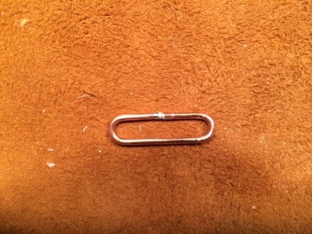

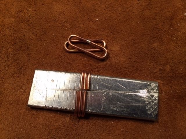

Dus zojuist maar aan het knutselen geweest. Eerst in de schuur een stukje aluminium gefreesd van 22,5mm breed en 4mm dik. Lengte een paar cm.
Randen mooi rondgemaakt. Stukje aluminium in de bankschroef en daarom heen strak wat koperdraad gewikkeld. (gewoon wat aarde draad gestript…) Toen met de ijzerzaag doorgezaagd. Ringetjes eraf peuteren en vervolgens een klein kloddertje tin in de opening :smile:Ringen klaar. (foto’s maken vast meer duidelijk dan mijn tekst)

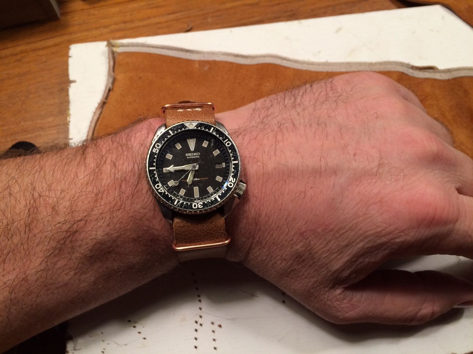

Binnen lekker verder met het leer en mijn 1e nato is weer af!
Even een oud Seiko klokje ertussen gedaan om te kijken hoe het geworden is.
Mooiste is natuurlijk een ā€œkoperen horlogeā€ maar die heb ik niet :wink:

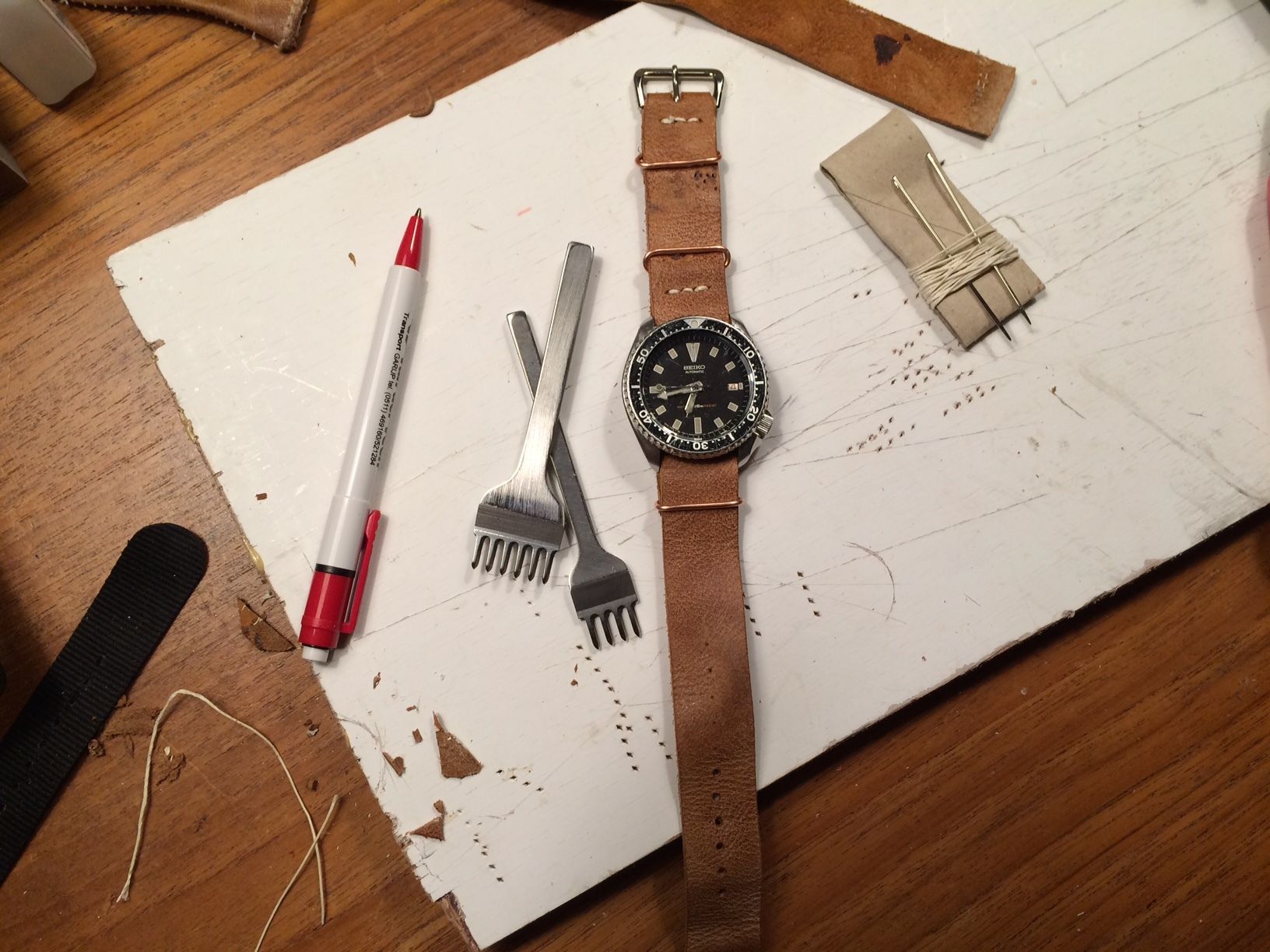

Compleet met leer van een kringloop laars:
En voor de liefhebbers een foto van de vorkjes. Deze gebruik ik dus.
