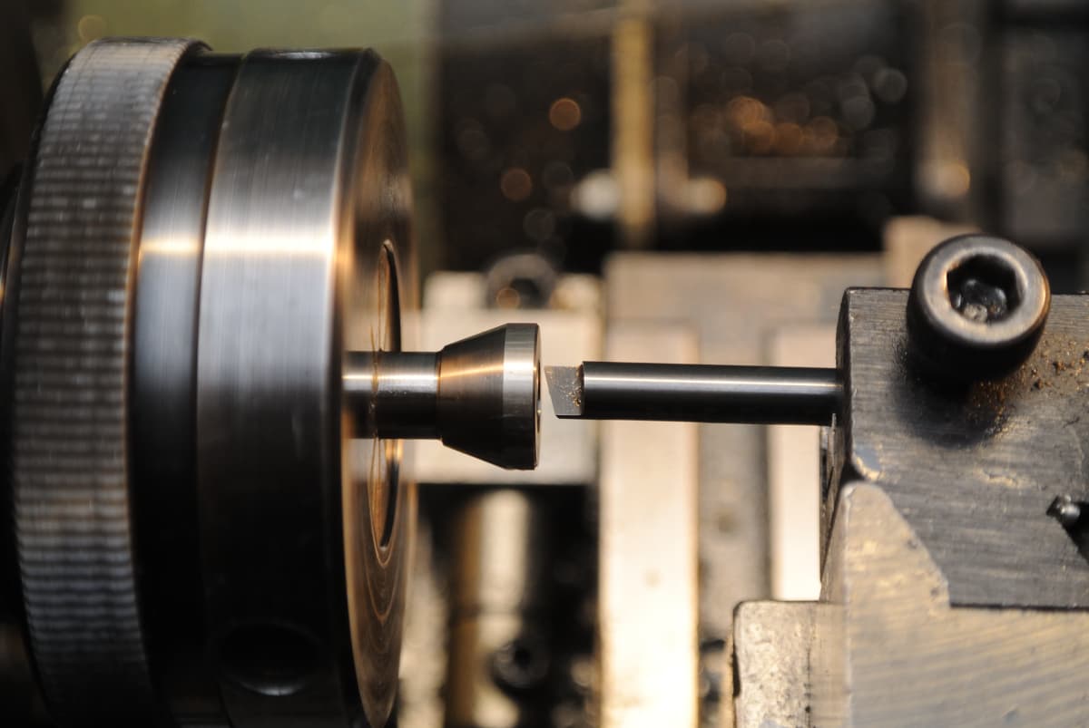

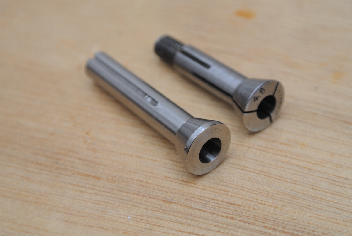

Al maanden was ik op zoek naar een nr. 50 spantangetje voor mijn 6mm Lorch draaibankje. Nergens te vinden. Uiteindelijk besloot ik dat ik mijn tijd beter kan verspillen aan het maken van een eigen spantangetje.
Dus een stuk RVS316 gepakt en aan de slag.
Als eerste mijn beitelslede afgesteld op de conus van een origineel spantangetje. Daarna de contour gedraaid:
Alles in één opspanning bewerken.

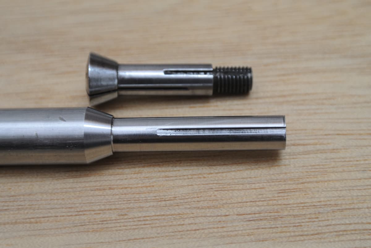

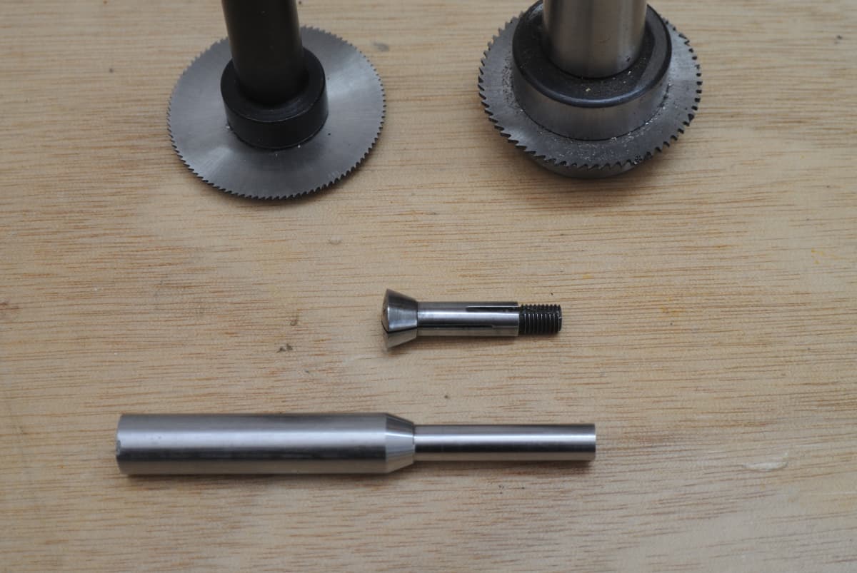

Hierna eerst het spiebaantje frezen. Ik gebruik hiervoor een zaagfreesje in mijn freesbank:
De dikke is 1mm en de dunnere gebruik ik voor de drie zaagsneden en die is 0.4mm. Net als het origineel.
Ook dat ging eigenlijk erg makkelijk. Hier het resultaat:
En, hij past ook nog eens erg goed:

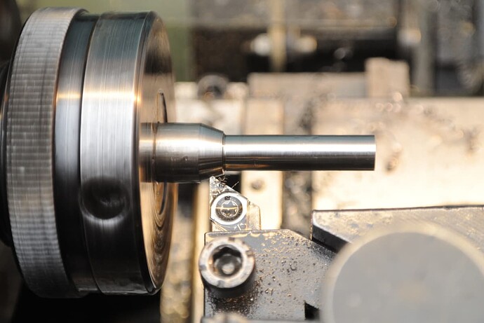

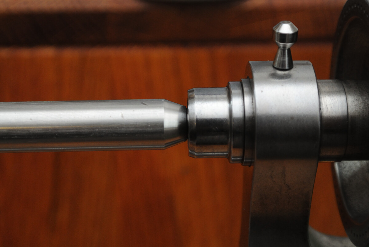

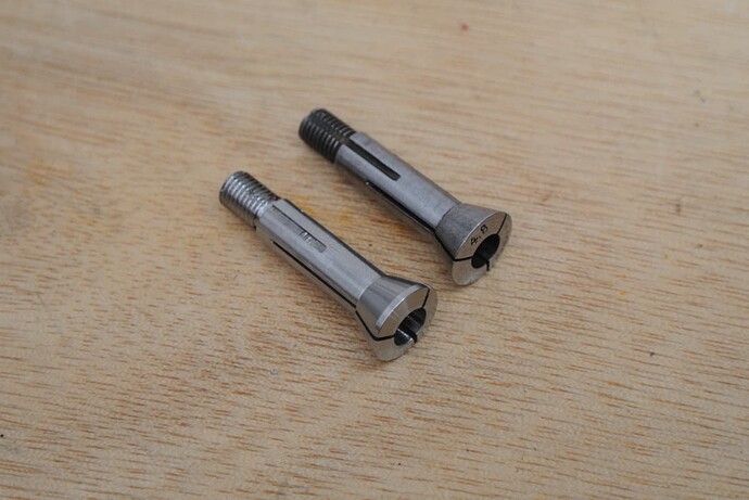

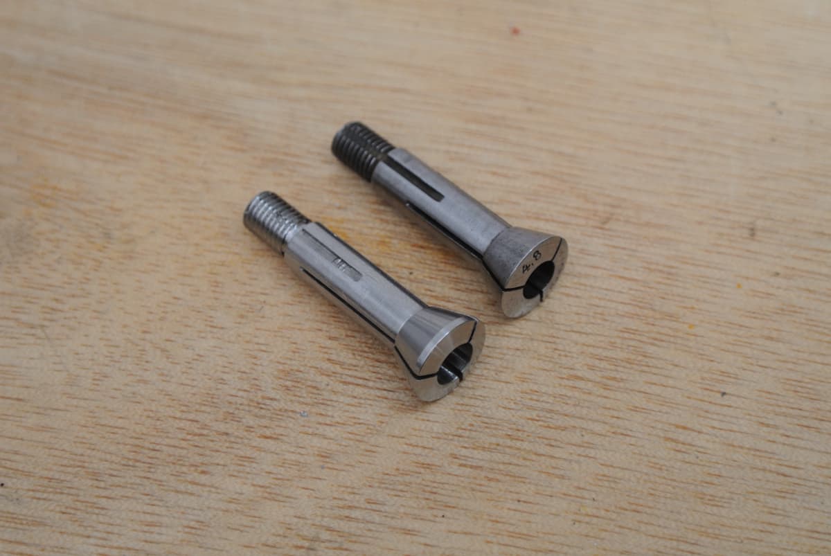

Nu het meest nauwkeurige klusje. Afkorten, opspannen en nauwkeurig uitklokken, een gaatje boren en op maat draaien.
Het resultaat heeft een slingering van minder dan 0.01mm. Hierna de voorkant nog een beetje afschuinen en dan is dit het voorlopige resultaat:

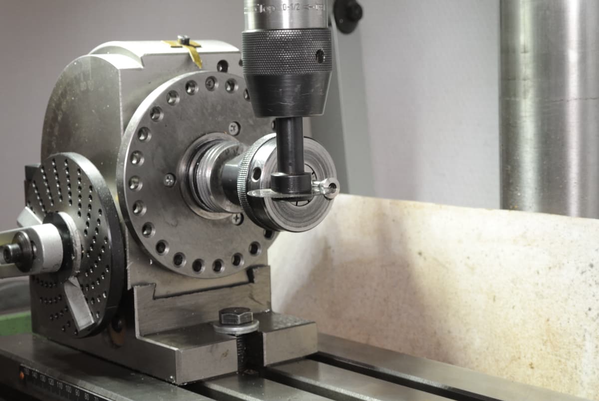

De volgende stap, voor later deze week, is het aanbrengen van de drie zaagsneden. Dat doe ik in twee stappen omdat een 0.4mm zaagfreesje erg kwetsbaar is. Dat kost wel wat tijd en omstelwerk maar de zaagsneden hoeven niet heel nauwkeurig te zijn.

Dit is mijn opstelling om de drie zaagsneden in het tangetje aan te brengen:
En dit is dan het resultaat:

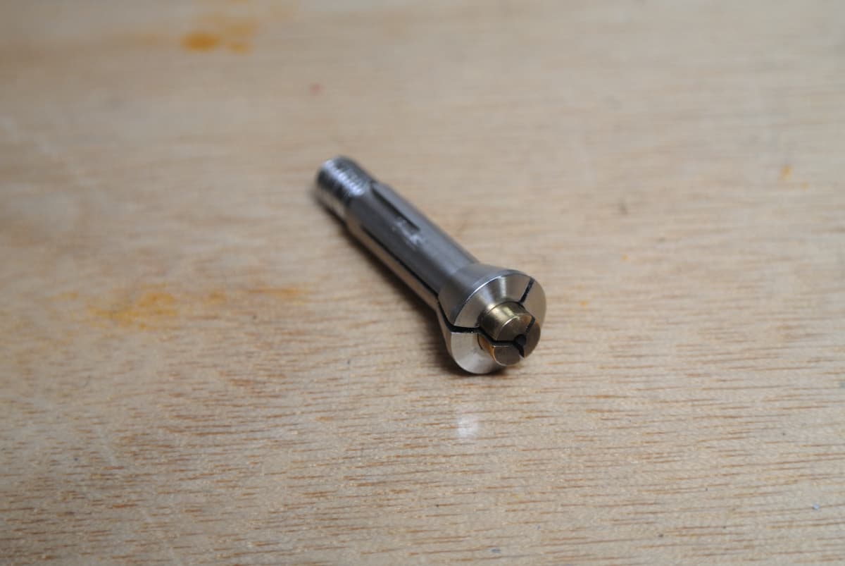

Alleen nog even inkorten, draad snijden en hier en daar nog een braampje wegwerken.
Het kost wel even tijd, maar dan heb je ook wat.

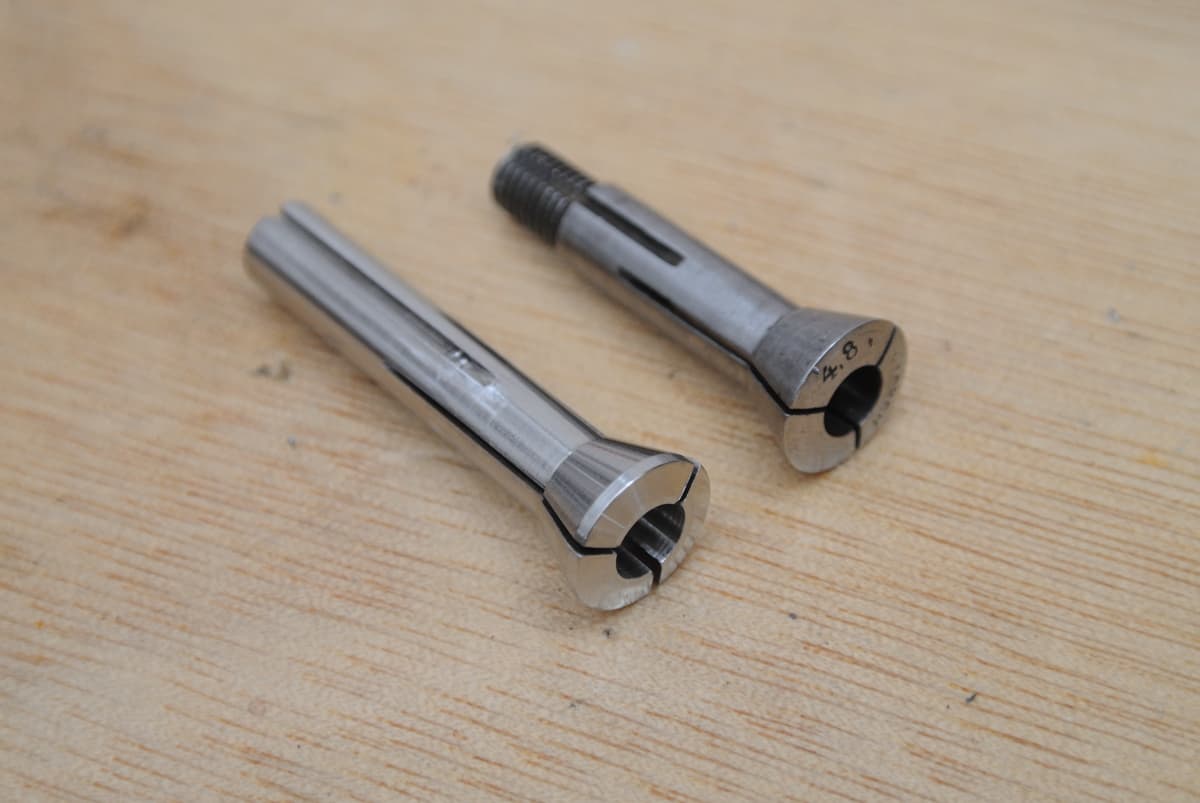

Hij is klaar. Ik ben er best tevreden over.
Nu kan ik ook mijn mini spantangetjes gebruiken.

Deze beginnen bij 0mm. Vanaf 0.4mm kun je de gewone spantangen gebruiken. Mits je die hebt natuurlijk. Voor mij is het nut beperkt. Ik wilde een 5mm tang zodat ik gewoon 5mm handelsmateriaal kan gebruiken zonder dat ik het eerst kleiner moet draaien op mijn grote draaibank.
