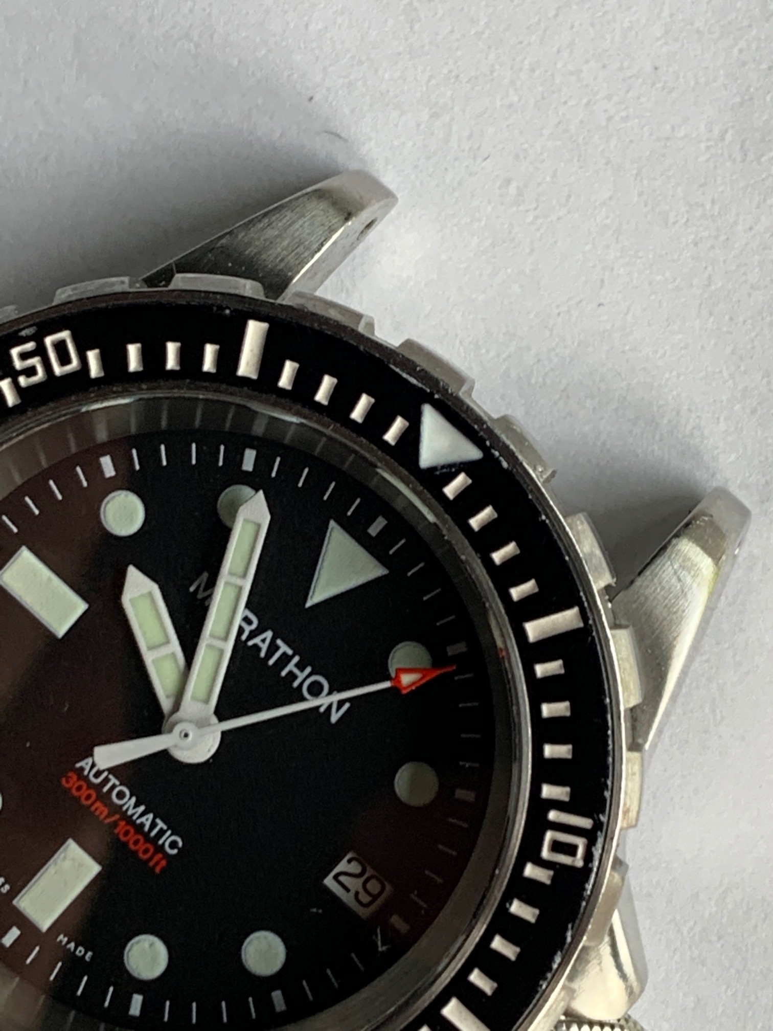

Oei. Afgelopen week een ongelukje met mijn Marathon SAR.
De “lume pip” op de bezel op 12 uur verloren. Waarschijnlijk op de motor. Ik heb de stofzuiger nog doorgespit maar helaas.

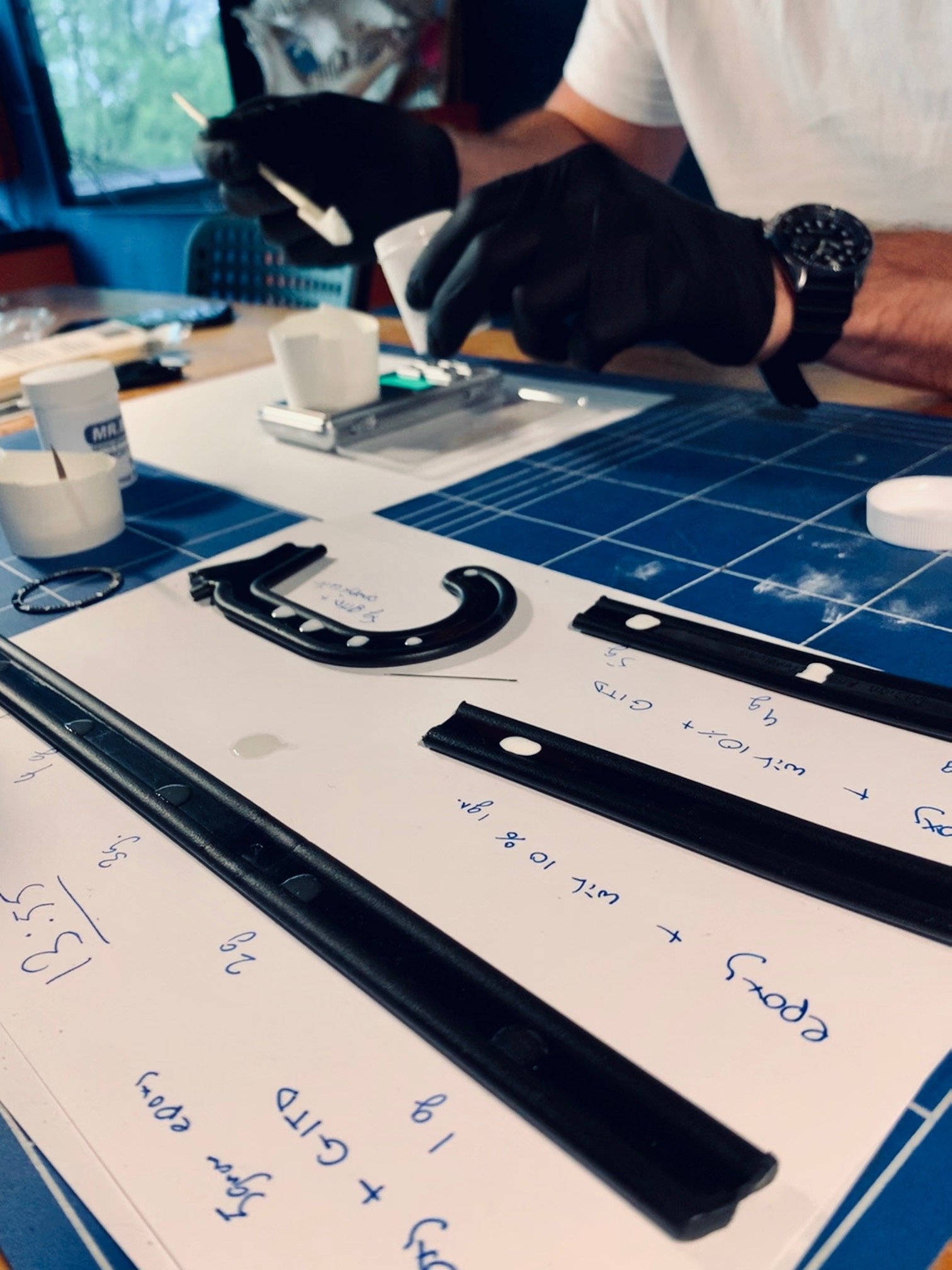

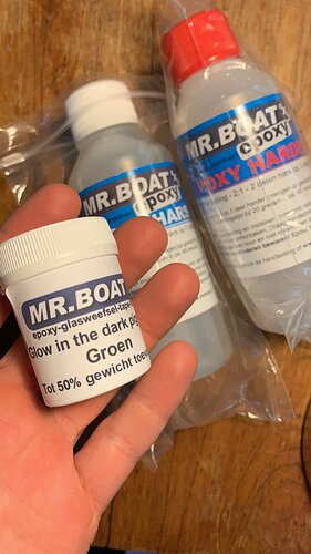

Bij Marathon is een nieuwe bezel insert wel beschikbaar (tegen absurde verzendkosten), maar dat wilde ik niet. Deze begint net karakter te krijgen. Ik besloot de nieuwe als plan B te houden en het stukje op te vullen met epoxy. Na wat gegoogle vond ik wat suggesties om het te vullen met modelverf of nagellak maar ik kan me niet voorstellen dat dat een duurzame oplossing is, vandaar epoxy.

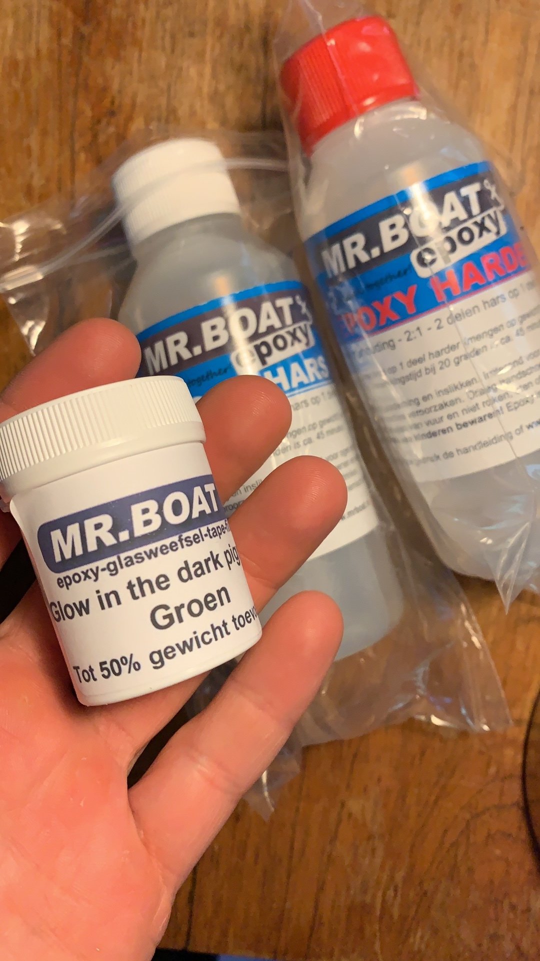

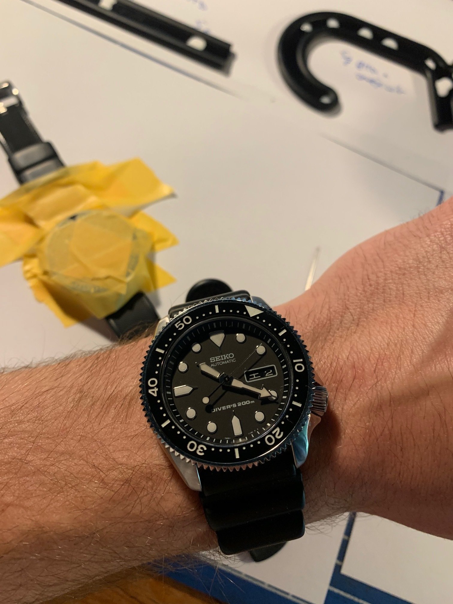

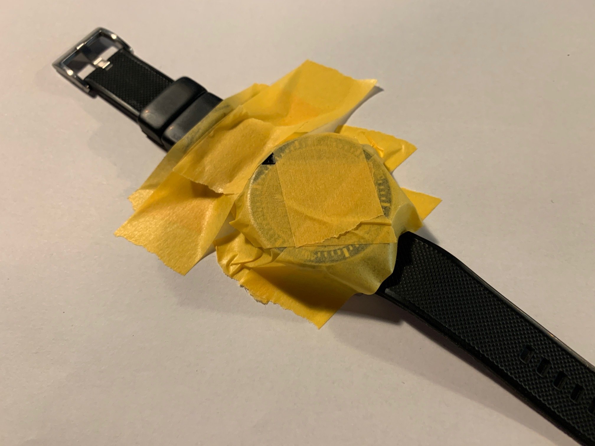

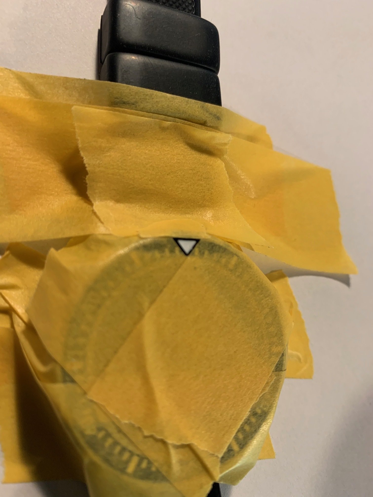

Ik ben voor een langzaam uithardende twee componenten epoxy gegaan, verwerkingstijd van circa 45 minuten met een toevoeging van glow in the dark poeder en wit pigment. Na wat testen met mengverhoudingen op een zwarte ondergrond kwam ik uit op 50% gewicht GITD poeder en 5% wit pigment. Maximaal gloeien en nog een beetje doorzichtig, kwam het GITD effect ten goede. Afplakken, vullen met een speld, twee dagen drogen, voila. Ik ben tevreden.
Dit topic maar even voor toekomstige referentie. De tijd moet het nog even bevestigen maar ik denk dat dit een mooie duurzame oplossing is, en je kan het best zelf. Kosten circa €40,-.

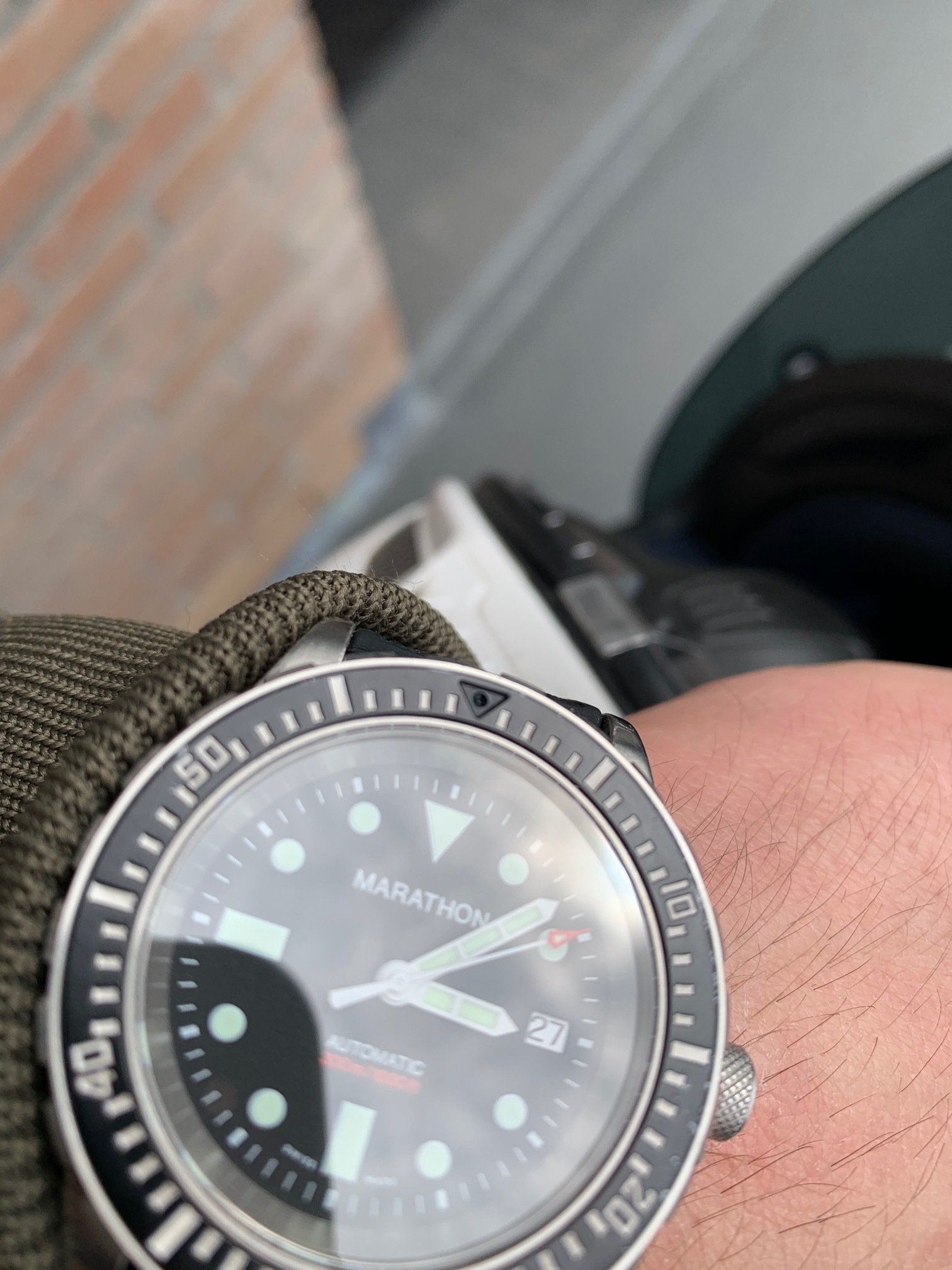

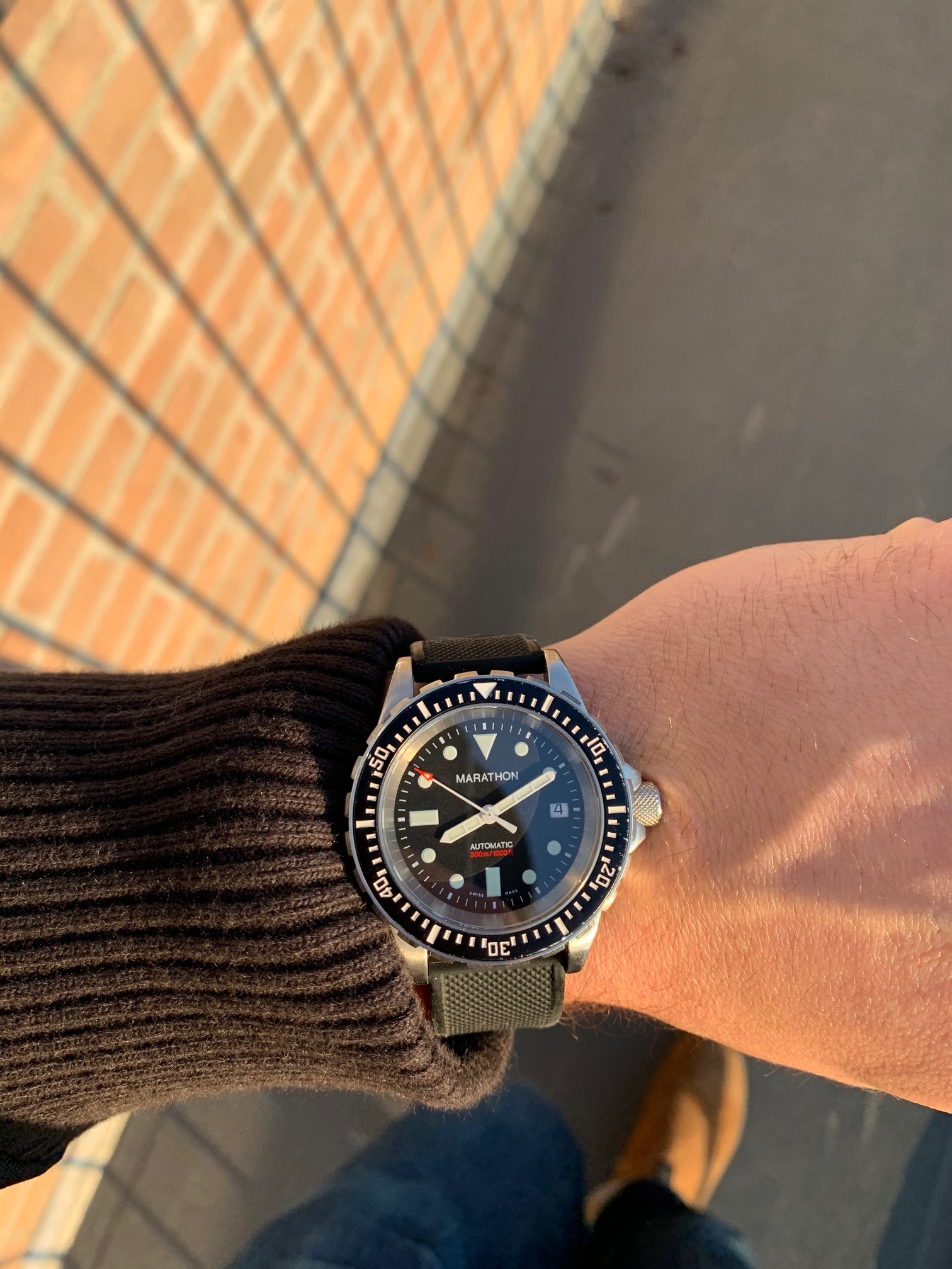

Wristcheck
Missie geslaagd.
Ziet er goed uit weer! Top gedaan
Netjes gedaan hoor :+1:

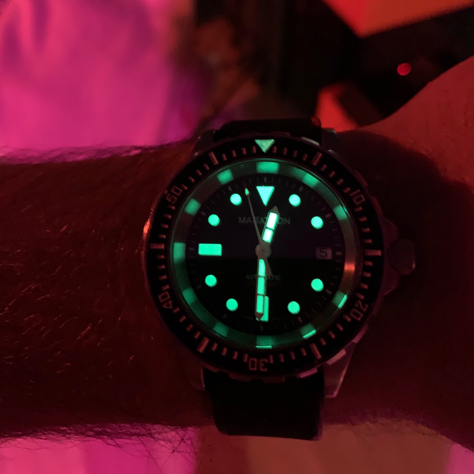

Was nog wel benieuwd naar een lume shot :wink:
Zo, dat ziet er professioneel uit.
:flushed::wink:
Ja! Dat was ik vergeten te zeggen. Valt tegen. Misschien kan je Luminova of dergelijks vinden als je het graag wil, maar dit generieke spul is niet sterk.
Nou valt mee toch. Ik vindt het top hoor :+1:
