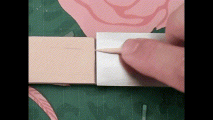

DIY pegwood slijper
gif kort
experimentje, maar het werkt :wink:

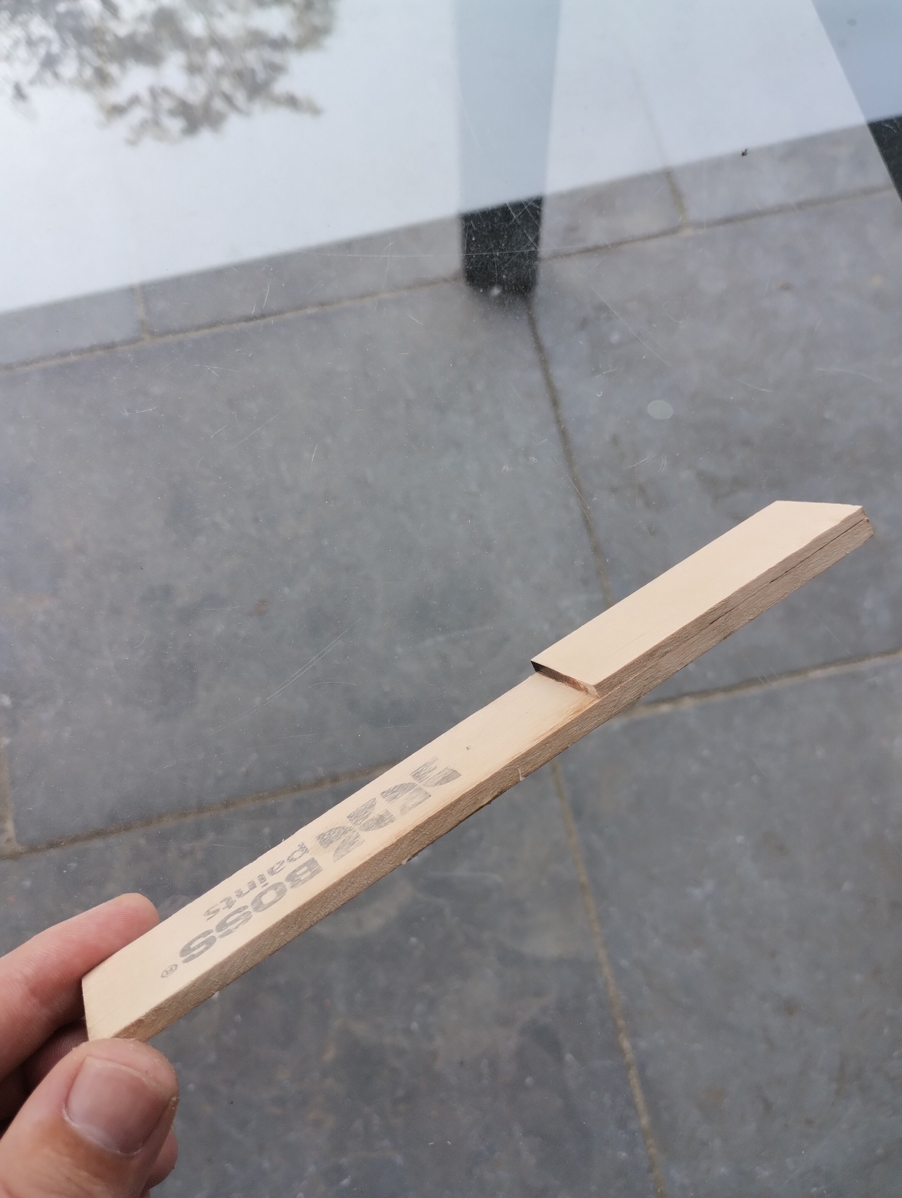

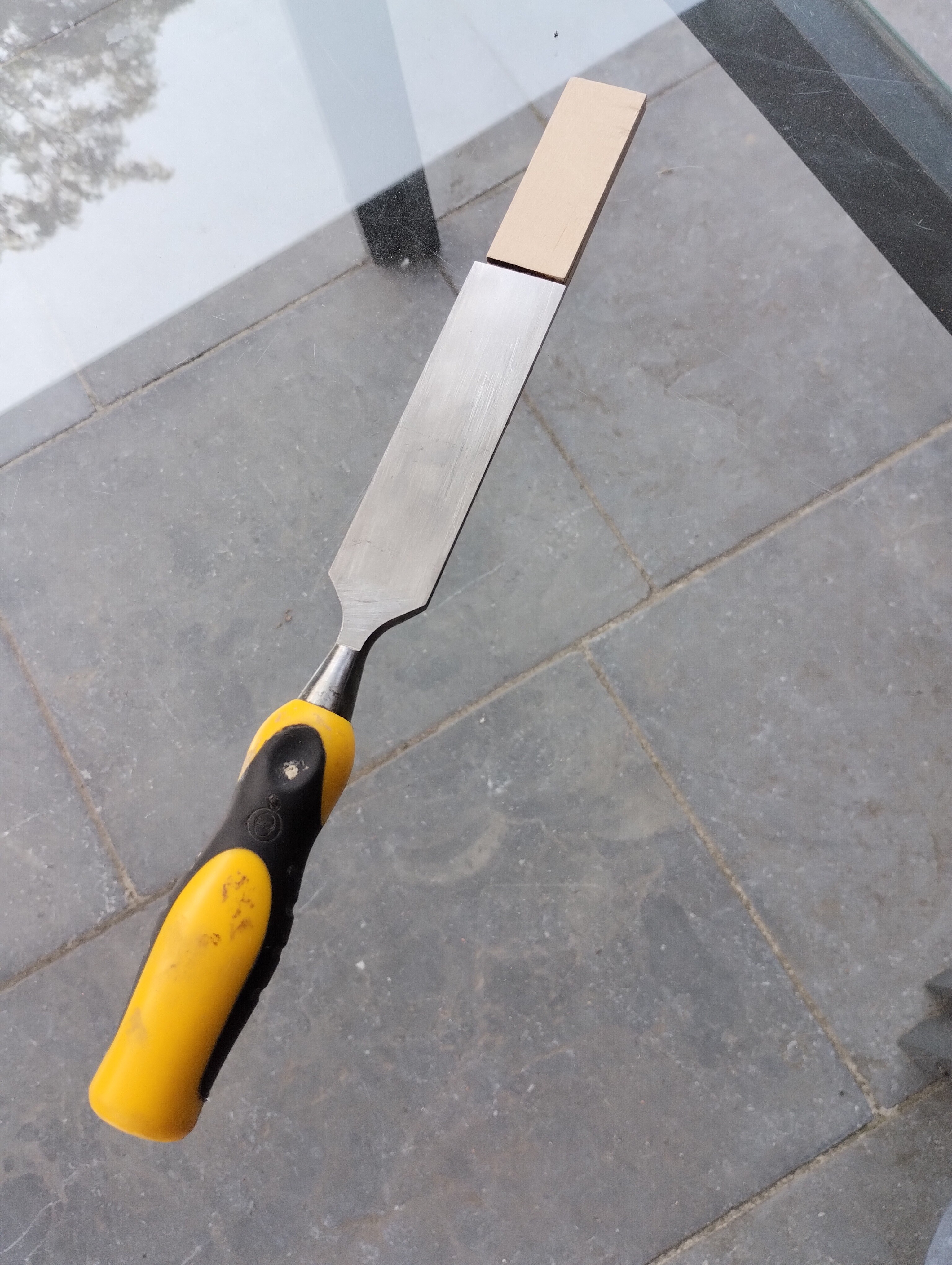

dit werkt een beetje zoals een schaaf
heb het daar eerst mee geprobeerd, maar de hoek tov de schaafbeitel was te bot

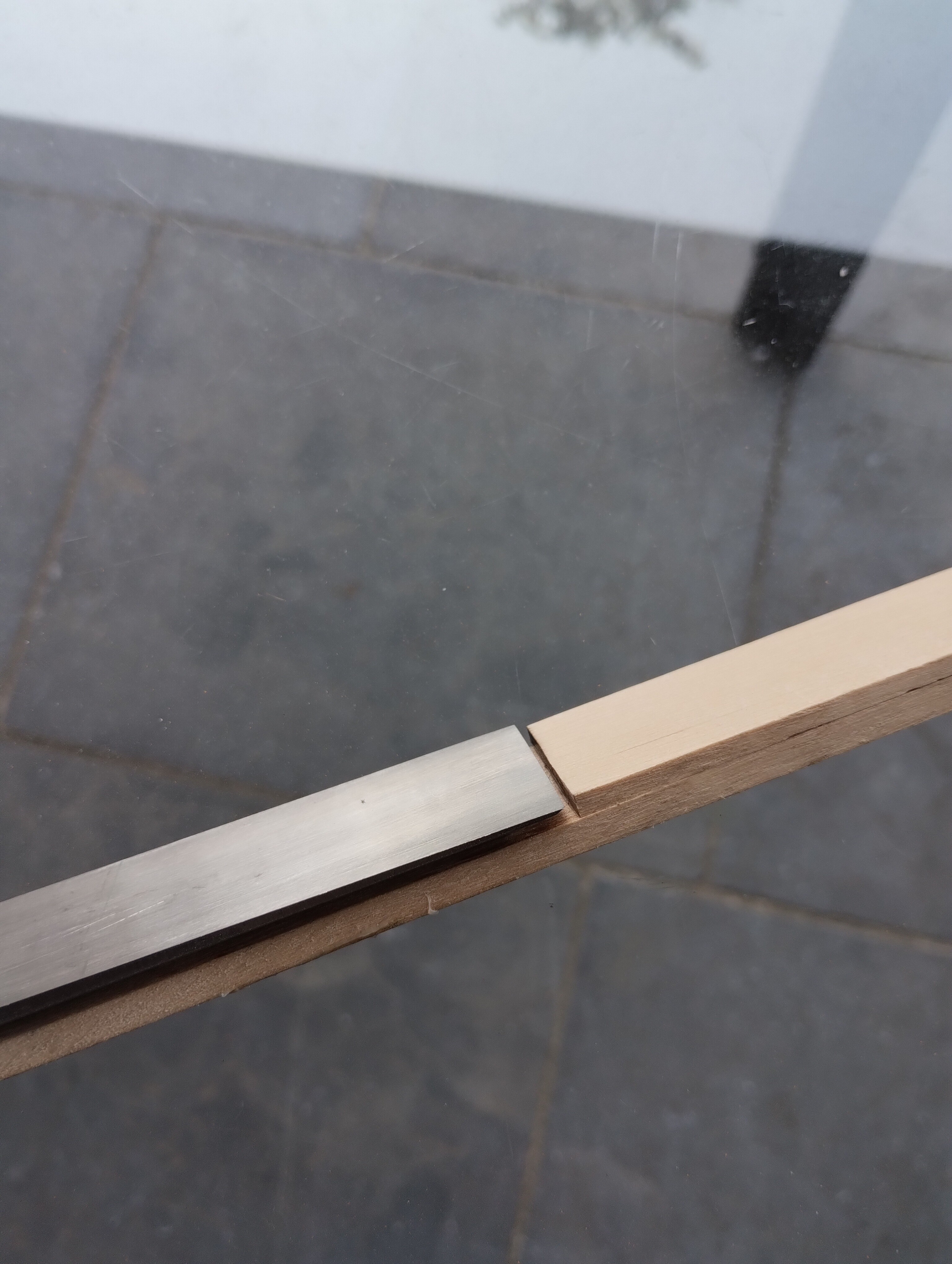

houtblokje moet een haartje minder hoog komen dan de beitel om heel fijne stukjes af te schaven
net zoals een schaaf moet de afstand van de beitel tot het houtje zo kort mogelijk zijn (korter dan op de foto)
magneten aan de onderkant houden het houtje op de beitel geklemd
