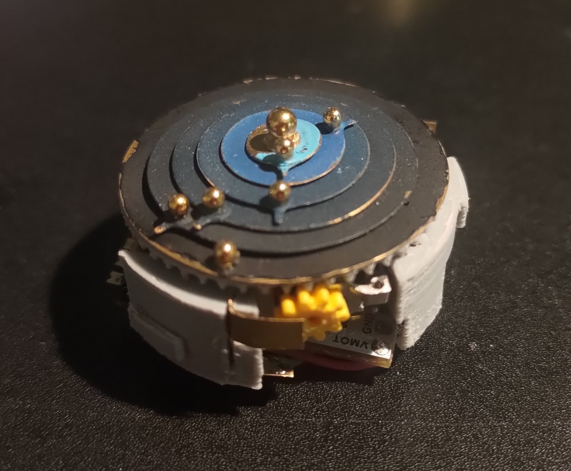

Nu de rest van de planeten nog. Geen idee of het ook gaat werken.Het geheel wordt nog wel 9 mm dikker om ruimte te maken voor motor, accu en twee printplaatjes.
De binnenkant tot nu toe

ja, ik ben ook benieuwd. De centrale as heeft als doorsnede een D-vorm en daar moeten wat schijfjes op die dus niet mogen draaien (afgewisseld met schijven die wel draaien). Ik kom er alleen net achter dat ondanks die D-vorm die schijfjes toch nog makkelijk 10-20 graden draaien. Dat is niet goed. Ik zal die schijfjes opnieuw moeten maken met een iets kleiner gat denk ik. Of misschien een meer rechthoekige vorm ipv een D-vorm. Maar eerst zo maar eens zien of het ueberhaupt gaat werken. Dan komen die details later wel.

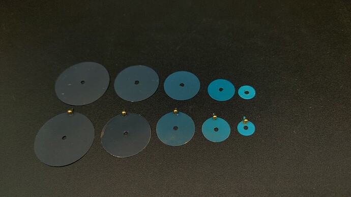

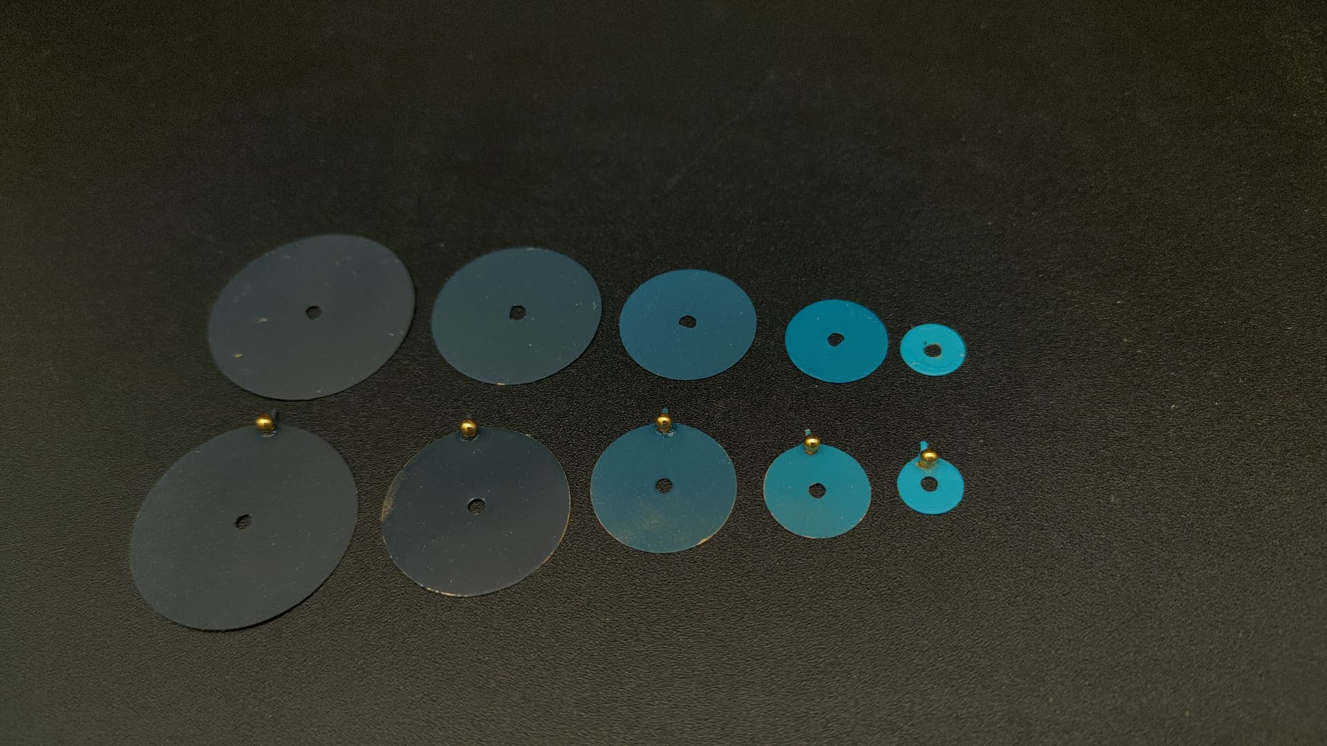

Dit zijn de rest van de planeten met hun spacers.
In de spacers zit dus dat D-vormig gat. iets te ruim blijkt.
De verf is ook niet erg krasvast. Misschien de volgende versie maken uit dun, geanodiseerd aluminium, maar voor nu vond ik het kleurverloopje wel mooi.
die planeten bestaan uit kleine oorbellen die met superlijm aan de messing ondergrond zijn gelijmd. In eerste instantie had ik ze op de verf gelijmd, maar dat liet natuurlijk vrij snel weer los.

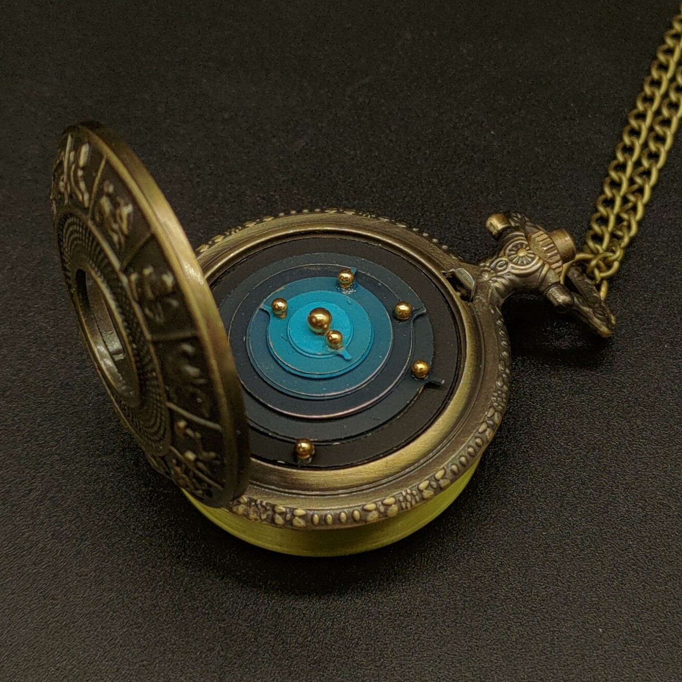

zo moet ie er ongeveer uit gaan zien. Nu nog met de hand de planeten in een standje gezet, maar straks gaat dat via contact met NASA vanzelf!!

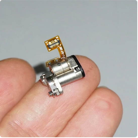

Dit is de motor die de planeten allemaal in de juiste stand zou gaan zetten
“Zou gaan zetten” omdat ik dacht dat het stukje buigzame print waar de aanstluitingen doorheen gaan er wel af kon. Dat kon ook, maar blijkbaar zaten de super dunne draadjes die de motor ingingen daar ook aan vast. Die zijn nu dus gebroken. Helaas is de verwachte levertijd van een nieuwe pas ergens in juli. Gelukkig kosten ze minder dat 2 euro. Dus, het project staat nu al op pauze.

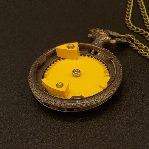

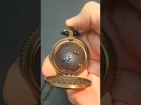

Eindelijk na een tijd lang pauze, heb ik de electronica zover dat er iets draait in mijn horloge. De programmering van het planetarium deel moet nog en hij moet weer opnieuw geschilderd worden. Maar helaas werken mijn 3d geprinte tandwielen niet goed genoeg. Een half uur na dit filmpje was het kleine tandwiel al versleten. Dat is wel super frustrerend.
Gaaf hoor. Ben benieuwd naar het vervolg :+1:
Misschien toch een paar tandwieltjes laten frezen dan? Hij is mooi genoeg om dat te laten doen. Er is vast iemand op het forum die wil bijdragen.
