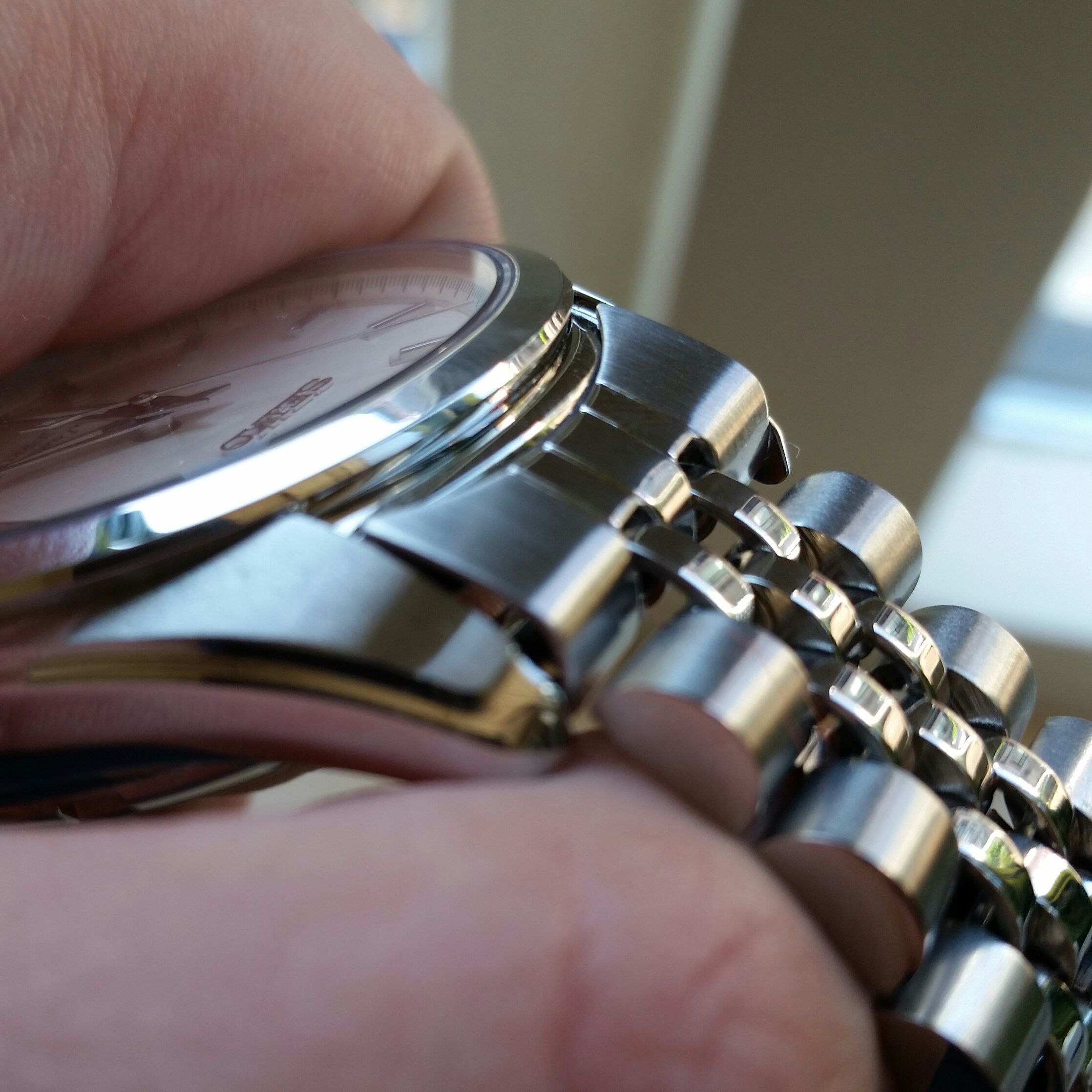

Dit is de simpelste manier, gewoon de jubilee bracelet zetten op de originele endlinks en klaar is Kees. Hieraan zijn wel een aantal probleempjes mee. Er mist een linkje bij de endlink. Ook is de band van de 007-007 22mm net iets te groot, zie foto hieronder. Een voordeel van deze manier is dat er naar mijn idee meer mogelijkheden zijn zoals een mooie presidential zolang het uiteinde van de band (stukje dat omhoog staat) maar 8mm is. Ben benieuwd of dit ook werkt.
Laatste foto niet van mij. Dit is het voorbeeld van de SKX007/009 22mm bracelet.

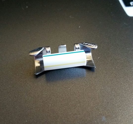

Stap 2. Rietje knippen zoals aangegeven op de foto.
Stap 3. Knip rietje door het midden en knip hem ietsjes korter in de breedte zodat hij dunner kan oprollen.
Stap 4. Rol het rietje op en stop hem in de bracelet en endlink, zie foto.

Stap 8. Bevestig de bracelet helemaal en werk, waar nog niet helemaal perfect de endlinks nog iets meer naar beneden/ de kast in.
Hierbij nog even en waarschuwing. Mocht je kiezen voor techniek 2 wees dan alsjeblieft voorzichtig!!! Wees er zeker van dat je geen krassen creëert en het leer/stof goed onder de tang zit, Ik ben niet aansprakelijk als je mooie SARB sloopt.
Hierbij het Prachtige eindresultaat:
