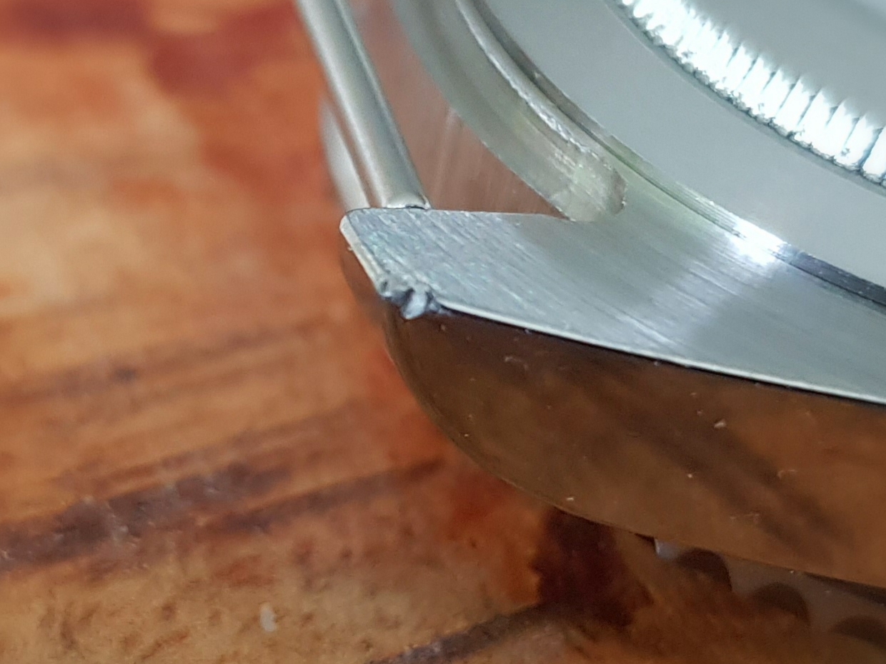

Na het bestellen op 15 juni begon het wachten en dagen voor de brievenbus hangen. Vanaf begin juli druppelde de bestellingen binnen. De case kwam inderdaad zonder pukkel. Alleen kwam hij met een duidelijke beschadiging op de lugs.

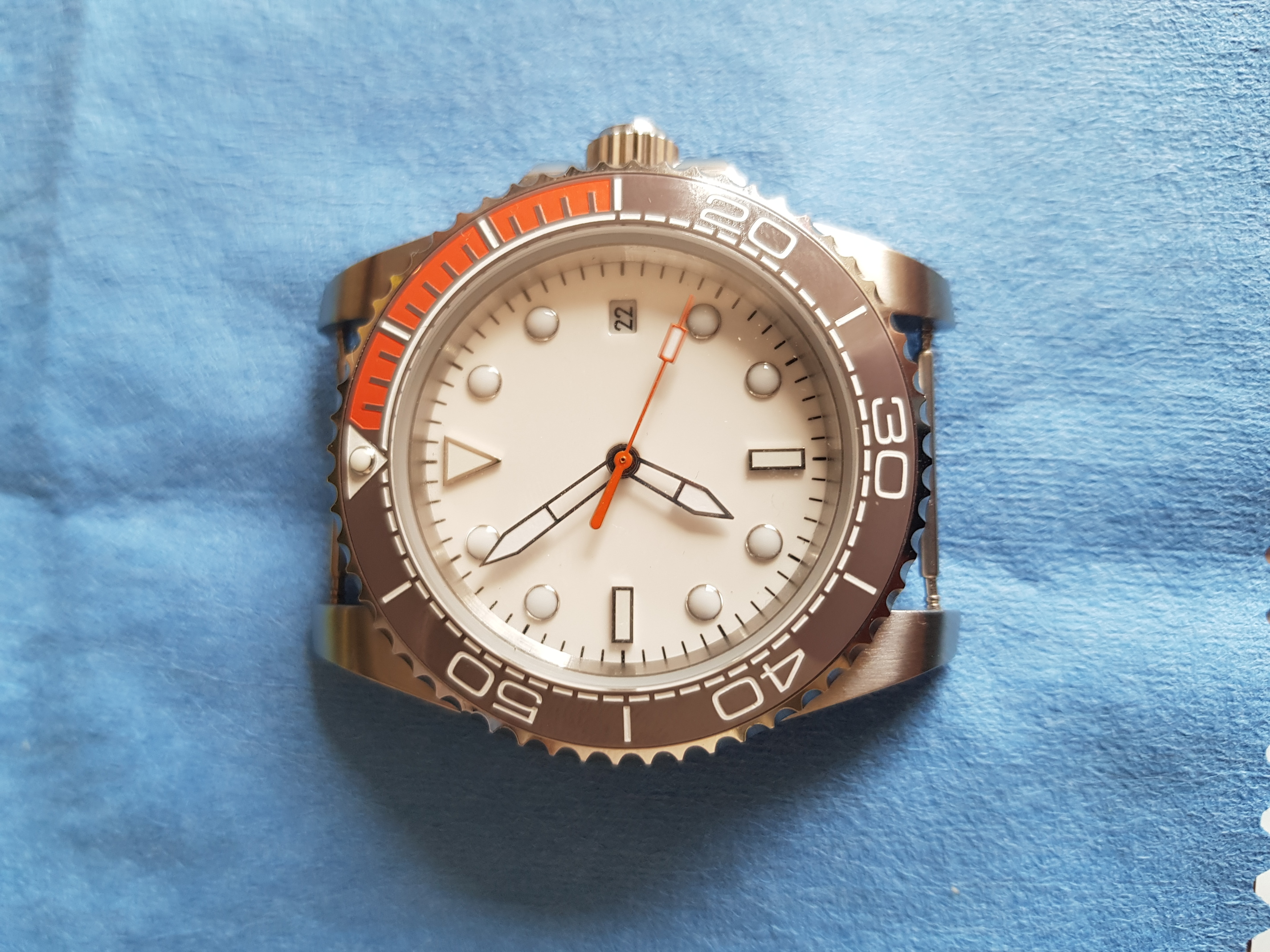

Contact opgenomen met de verkoper, wilde wel een nieuwe sturen zonder glas. Aan gegeven dat ik geen glaspers heb, dus hier niet aan heb. Als reactie kreeg ik “Can tak a hammer?” Na wat heen en weer mailen komt er toch een nieuwe kast me glas deze kant op. Toch maar met de beschadigde aan de slag gegaan, kan het later zo weer omzetten. Als laatste kwamen het uurwerk en de bezelinsert gisteren aan. Gelijk aan de slag. Van de dial moesten twee pootjes af. Vervolgens alles in elkaar zetten. Dit viel eigenlijk best mee en ging mij eigenlijk bijna te snel. Alleen de wijzers goed uitlijnen was even een puzzel. Stukje van de stem afhalen, bezelinsert vastplakken en klaar!

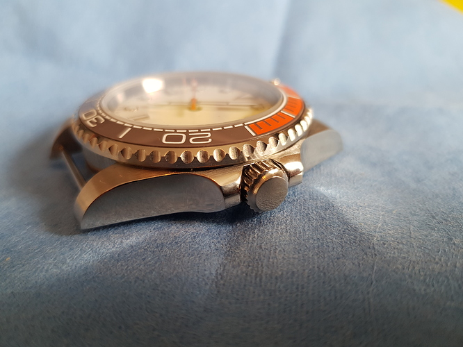

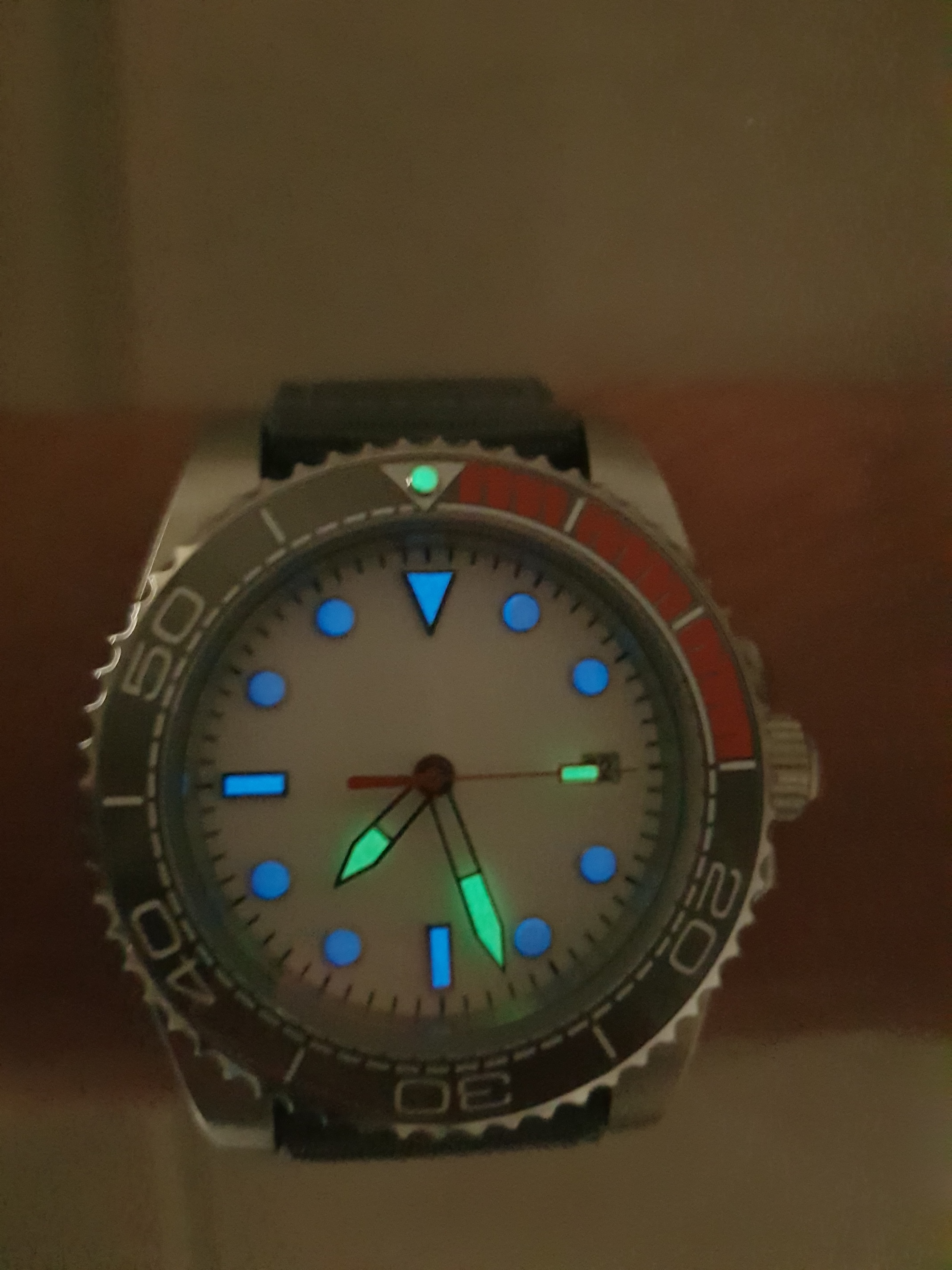

Kwaliteit is best redelijk, zeker voor de prijs. Case is behoorlijk zwaar met safier glas. Bezel zit wel iets speling op. Insert, wijzers en dial zijn prima. Movement zou ik de volgende keer voor een wat betere gaan. Hij maakt nogal veel geluid. Daarnaast zijn de data op de datumschijf niet echt super (zie het verschil in de 2 tussen 20 en 21).
Persoonlijk erg blij met het resultaat en is het vooral leuk om je eigen horloge samen te stellen precies hoe je hem wil hebben! Overweeg nu nog wel om een bijpassende stalenband te bestellen.
