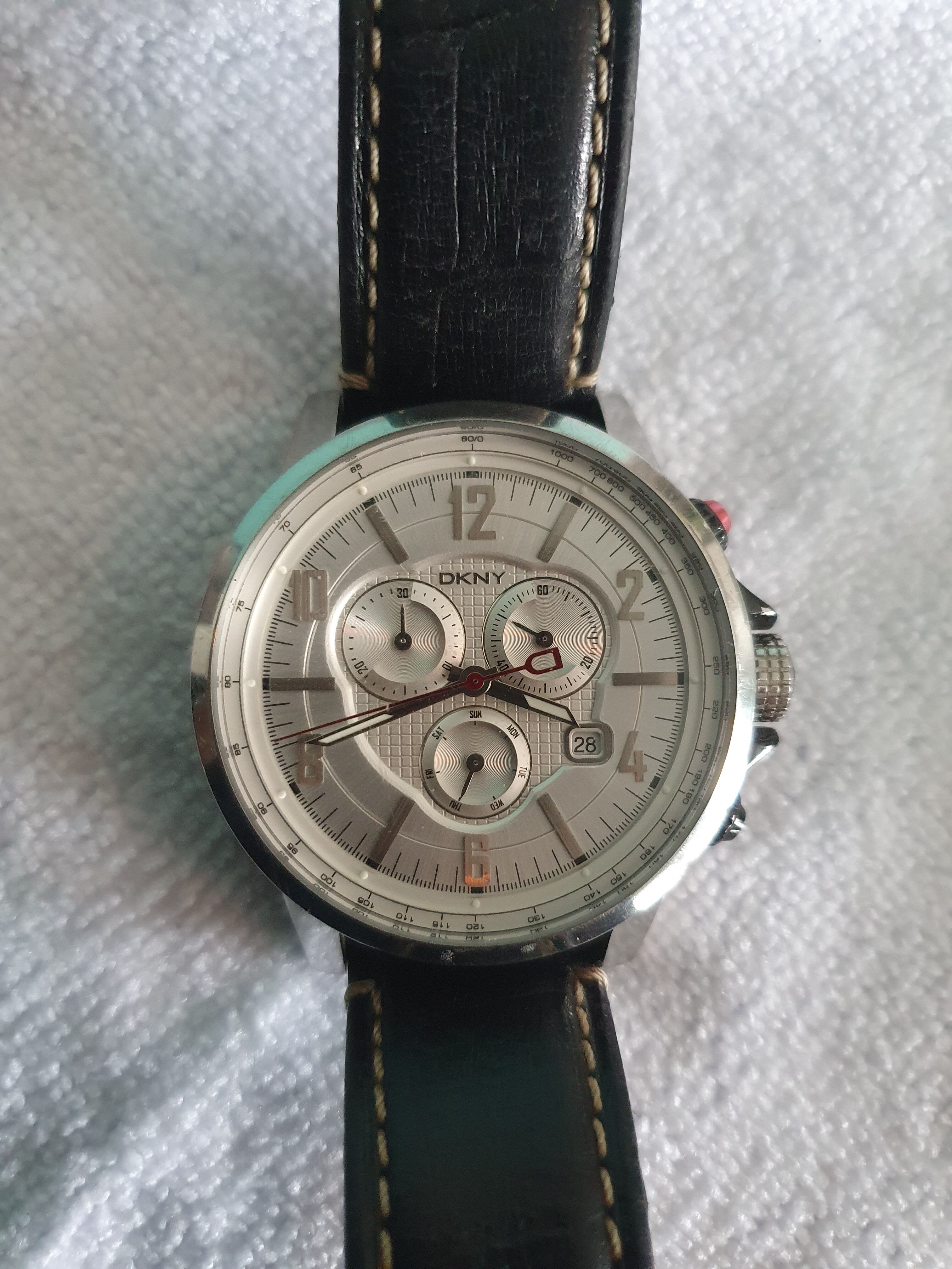

Ik heb hier een mooie DKNY NY1327
Nu is het zo dat de seconderwijzer mooi loopt
Stopwatch doet het ook goed.
Alleen de tijd blijft verder voledig stilstaan?
Wat zou het kunnen zijn.
Ik kan ook nergens een gebruiksaanwijzing vinden.
Wie kan me helpen.
Centrale rode wijzer is waarschijnlijk je chronograaf. De kleine wijzer in het register rechts boven zal je echte secondewijzer voor de tijd zijn. Die zou moeten lopen als de kroon volledig is ingedrukt.
Zo niet, dan zou ik hem gewoon naar de horlogemaker brengen al heb ik zelf, om het heel zachtjes uit te drukken, geen gevoel bij het merk DKNY. Bij mij zou hij dus in geval van stuk in de kliko landen.
Kijk eerst eens of die het weer goed doet met een volle batterij, een bijna lege batterij wil wel eens rare klachten geven.
Als dat niet het probleem is zal er een nieuw uurwerk in moeten.
