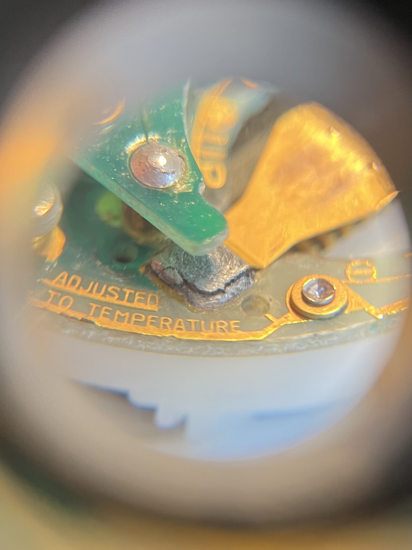

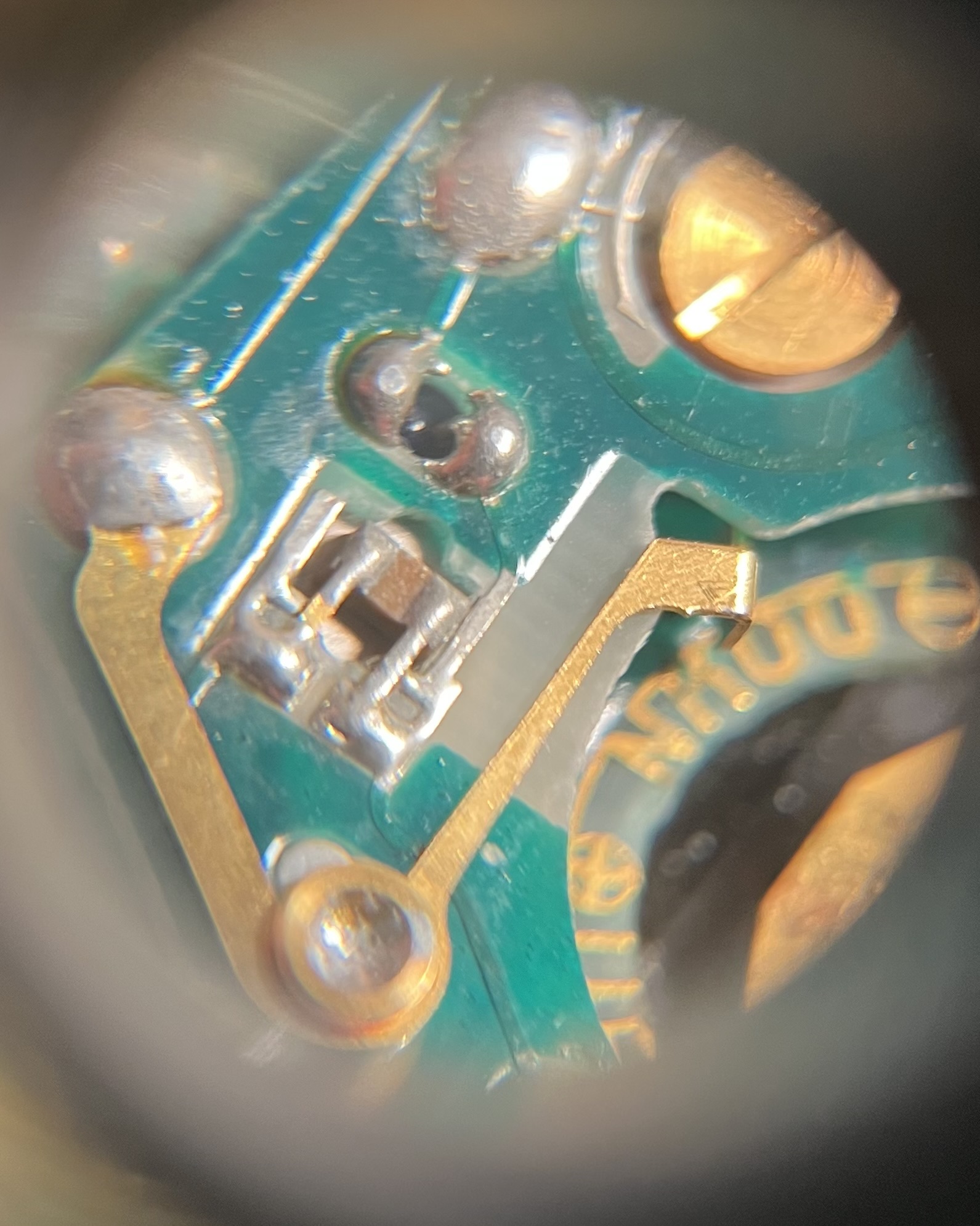

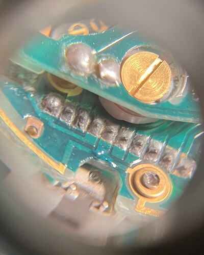

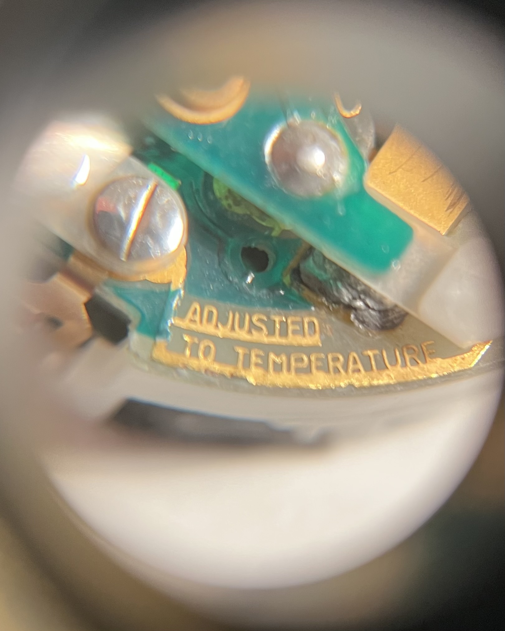

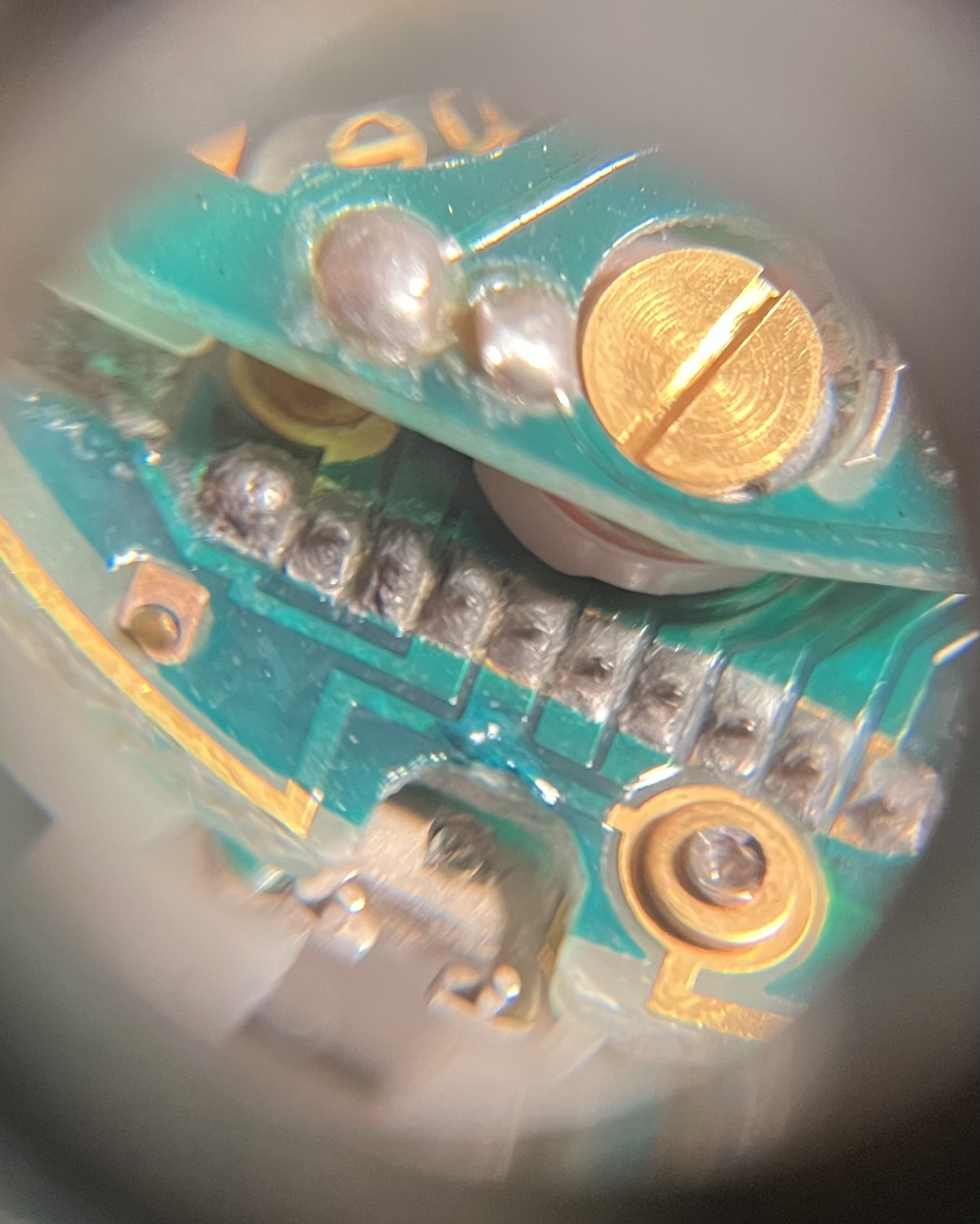

Hallo allemaal, ik ben ook bezig met een restauratie projectje. M’n eerste quarz LC, een Seiko 0634-5009 uit 1976. Van de buitenkant in kosmetisch goede staat maar met een gebroken display, gekocht via Ebay als “for parts”. Inmiddels heb ik ook een donor LC display gevonden dat in goede conditie lijkt.
Het 0634B uurwerk ziet er - voor zover ik kan inschatten - redelijk netjes uit maar heeft hier en daar wel wat sporen van corrosie. Dit heb ik eerst zoveel mogelijk “droog” verwijderd. Voordat ik met azijn, wasbenzine en dergelijke in de weer ga eerst maar eens testen. Daarom een nieuwe Varta V386/SR43 batterij gekocht en geplaatst. Helaas krijg ik er nog geen leven in. Ook het lampje lijkt niet te functioneren.
Bijgaand wat foto’s van de printplaat, genomen met m’n telefoon en door een loep. Is er een kenner die meteen iets opvalt wat hier het probleem zou kunnen zijn?
Bedankt alvast!
Okay, wat ik in ieder geval ontdekt heb is dat het contact voor de - pool van de batterij los zit. Misschien heeft iemand er ooit een te dikke batterij in gezet? Ik zal eerst eens kijken of ik dat kan solderen.
Verder zijn tips/ suggesties nog altijd welkom! :hugs:
Dat lijkt me zeker een probleem. Alle solderingen ff aanstippen wordt ook wel gedaan. Als het lampje werkt dan heb je een redelijke kans dat de module werkt omdat hier het lampje ook via de chip wordt aangestuurd.
Plaatsing van de lcd is goed opletten, alle pootjes goed krijgen (velletje papier er tussen) en er komt nogal wat mechanische spanning op, de metalen klem zo gelijkmatig mogelijk aanbrengen.
