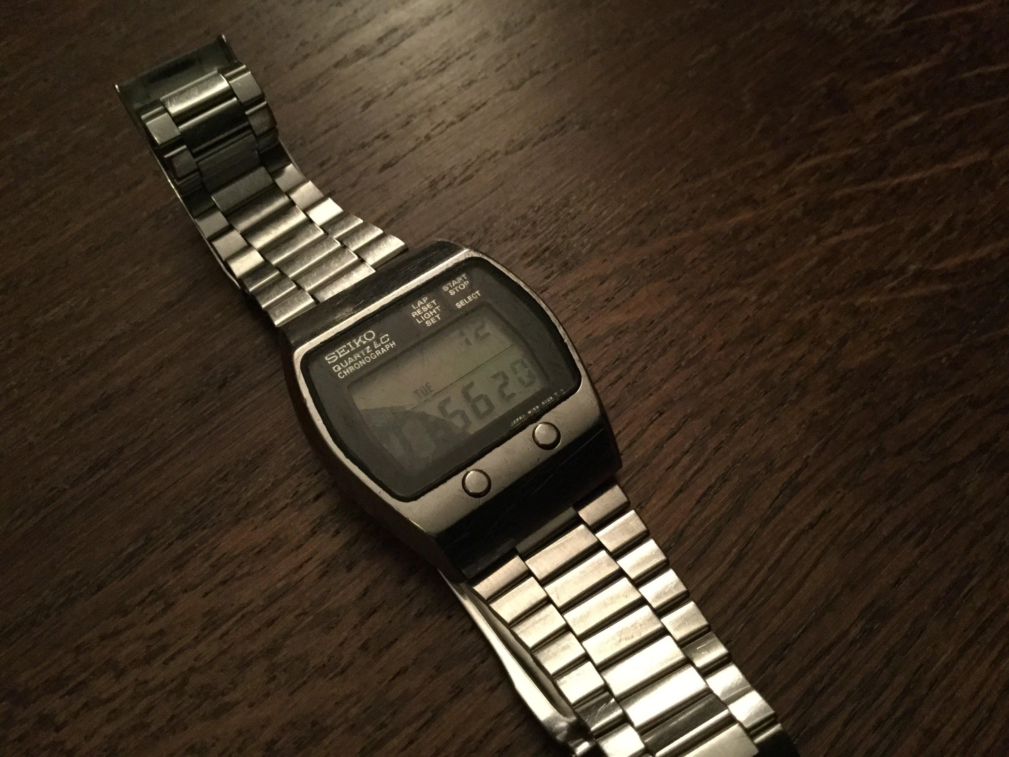

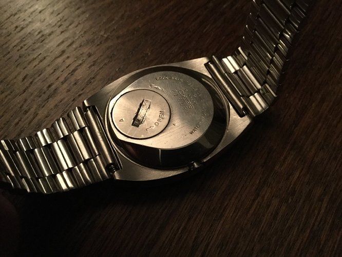

ik heb van Marktplaats op de gok een Seiko 0634-5019 quartz LC gekocht. Deed het niet, dus mijn hoop was natuurlijk de batterij.
Batterijdekseltje eraf gedraaid, batterij eruit (zag er schoon/vrij nieuw uit, was volgens mijn tester leeg), binnenin zover ik kan beoordelen geen lekkage (?) geweest.
Ik heb er een nieuwe Varta 386 in gedaan, maar helaas, geen enkel teken van leven.
Kan iemand mij hiermee helpen, heeft er iemand reservespulletjes of andere adviezen (behalve in de prullenbak ermee…)?
Zou leuk zijn om m weer aan de praat te krijgen.
Overigens wil ik de kast wel verder openmaken, maar het is met niet duidelijk hoe dat te doen…
ik hoor het graag!
mvg, bor

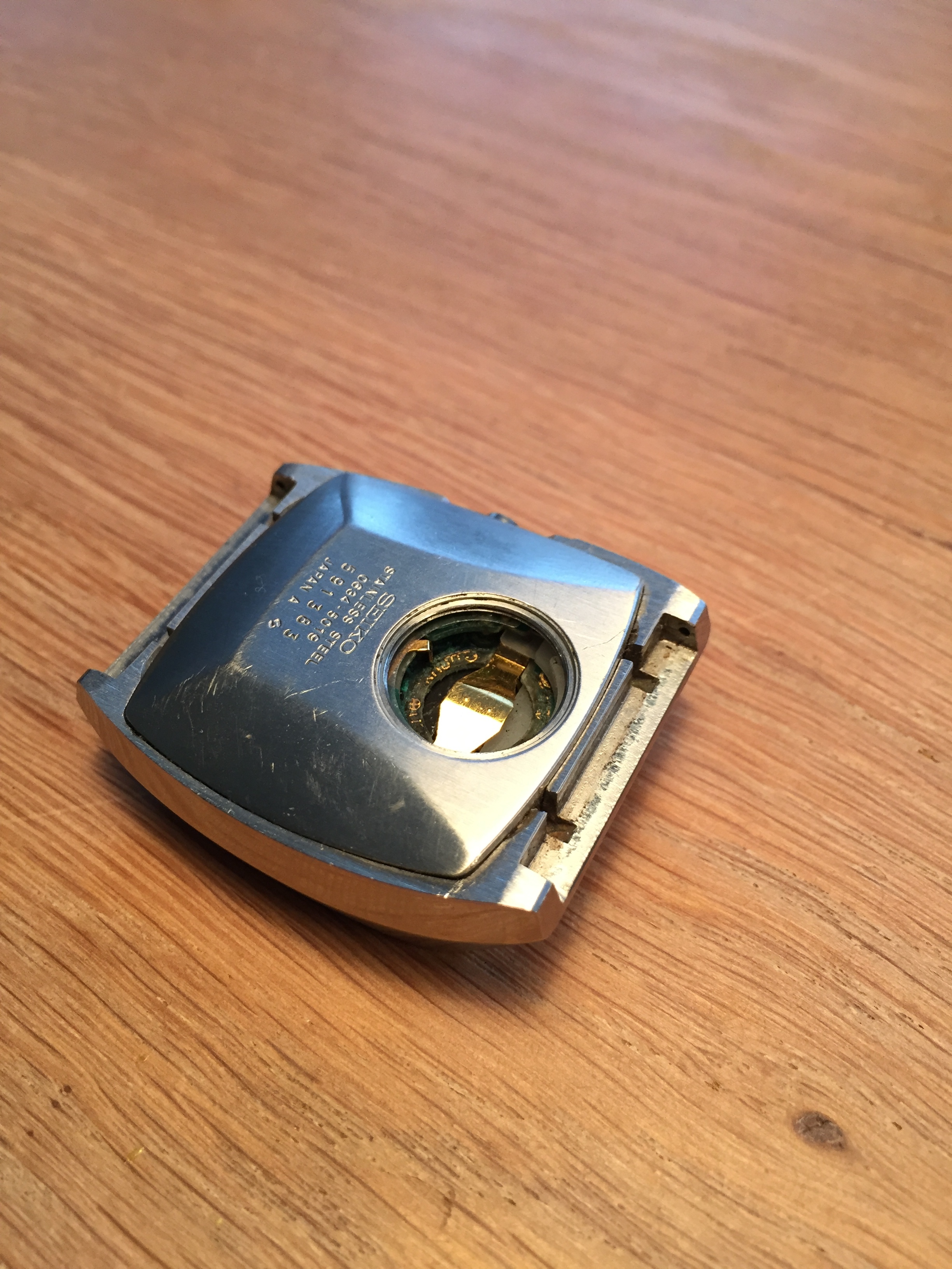

Foto:

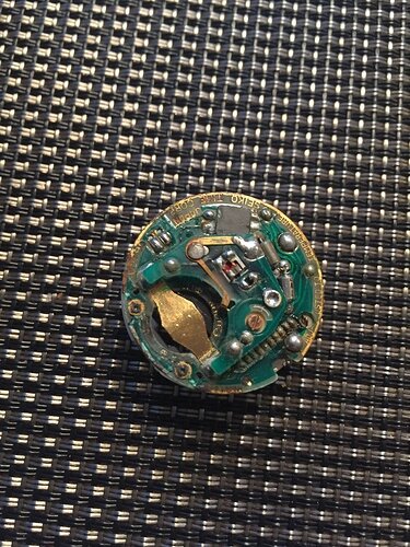

Ik zie inderdaad groene corrosie bij de randen.
Kast open maken door de veren aan de zijkanten in te drukken, je ziet de inhammen. Dan op het glas duwen en de hele achterkant plus glas komt los. Glas zit niet vast maar de pakking onder het glas kan wat plakken.
Soms helpt schoonmaken, in een extreem geval helpt een bad in schoonmaak azijn en dan wasbenzine en dan goed droogmaken. Lcd display losmaken natuurlijk, die is erg kwetsbaar.

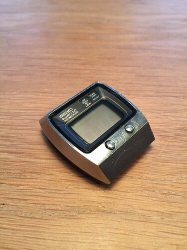

Dus de hele unit minus LCD in de genoemde badjes? @MartijnV
Hoe krijg ik de lcd los? Zitten een soort klemmetjes, maar erg strak…
Mvg
klemmetjes richting lcd duwen, zitten achter die metalen stangetjes gedrukt. En dan bidden dat het goed gaat.

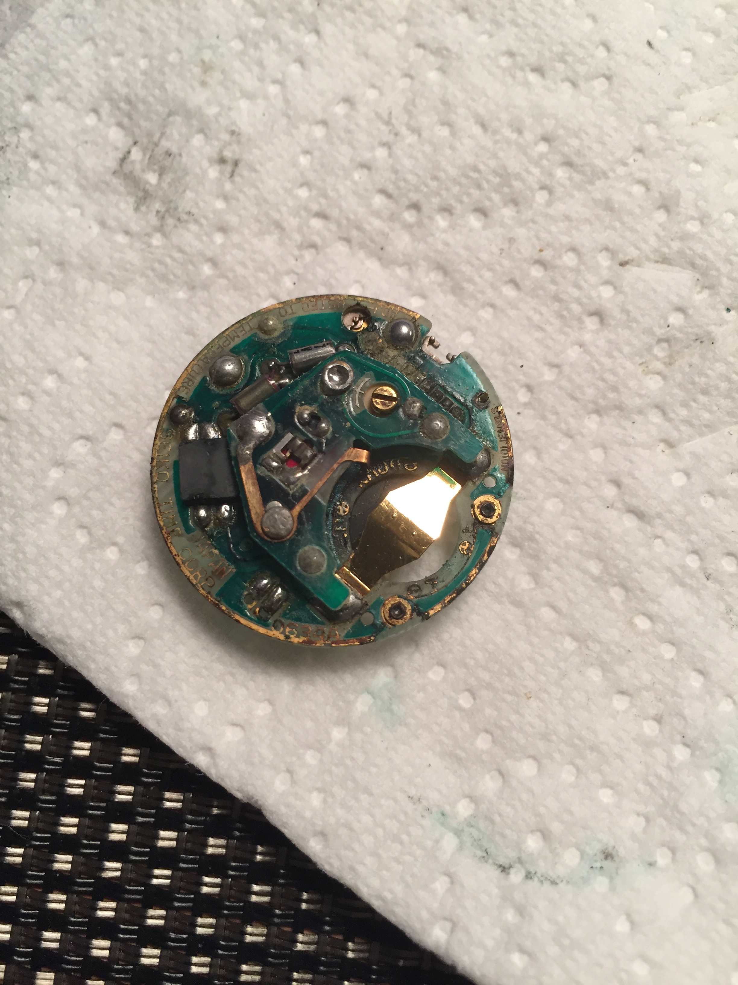

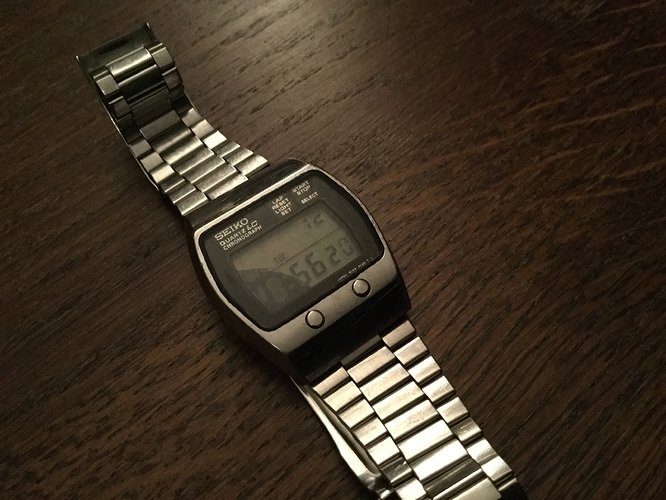

Heb m uit elkaar, ging goed volgens mij…
Maar zie de foto: veel weggevreten koperwerk?
Kansloos? Of proberen schoon te maken?

Ziet er verrot uit! Je kan het dus nooit erger maken, in de schoonmaak azijn ermee :smile:

Nou, er kwam zeker vuil vanaf, maar weer in elkaar doet ie niks… was te verwachten. Heb het idee dat ik de lcd niet gemold heb (maar hoe zie je dat überhaupt?).
Als iemand nog een donor 0634a heeft, graag! @Magni80
Ja die is goed verrot ja. Er staat wel het één en ander op Ebay maar die zijn wél duur.
Lcd zou best eens gewoon goed kunnen zijn, niet raar verkleurd of barsten er in e.d.
Ik gad goede hoop toen ik de voorkant zag
Totdat ik hem opdraaide…dit is een m159-5028

dit gaat hem niet worden (zeg ik met m’n electronica knobbel ;-))
Wat geeft t weg? De grote stukken missende bedrading of blauwgroene korsten? :joy:
Alleen azijn is hier niet genoeg vrees ik. Je zult ervoor moeten zorgen dat tussen de spots en banen geen enkele vorm van oxide meer zit. Is echt monnikenwerk met nog altijd een onzekere uitkomst vrees ik.

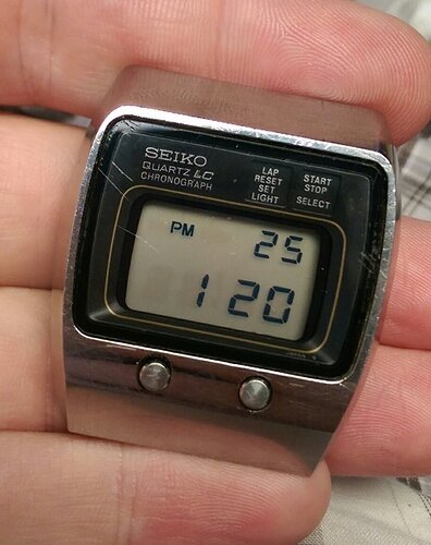

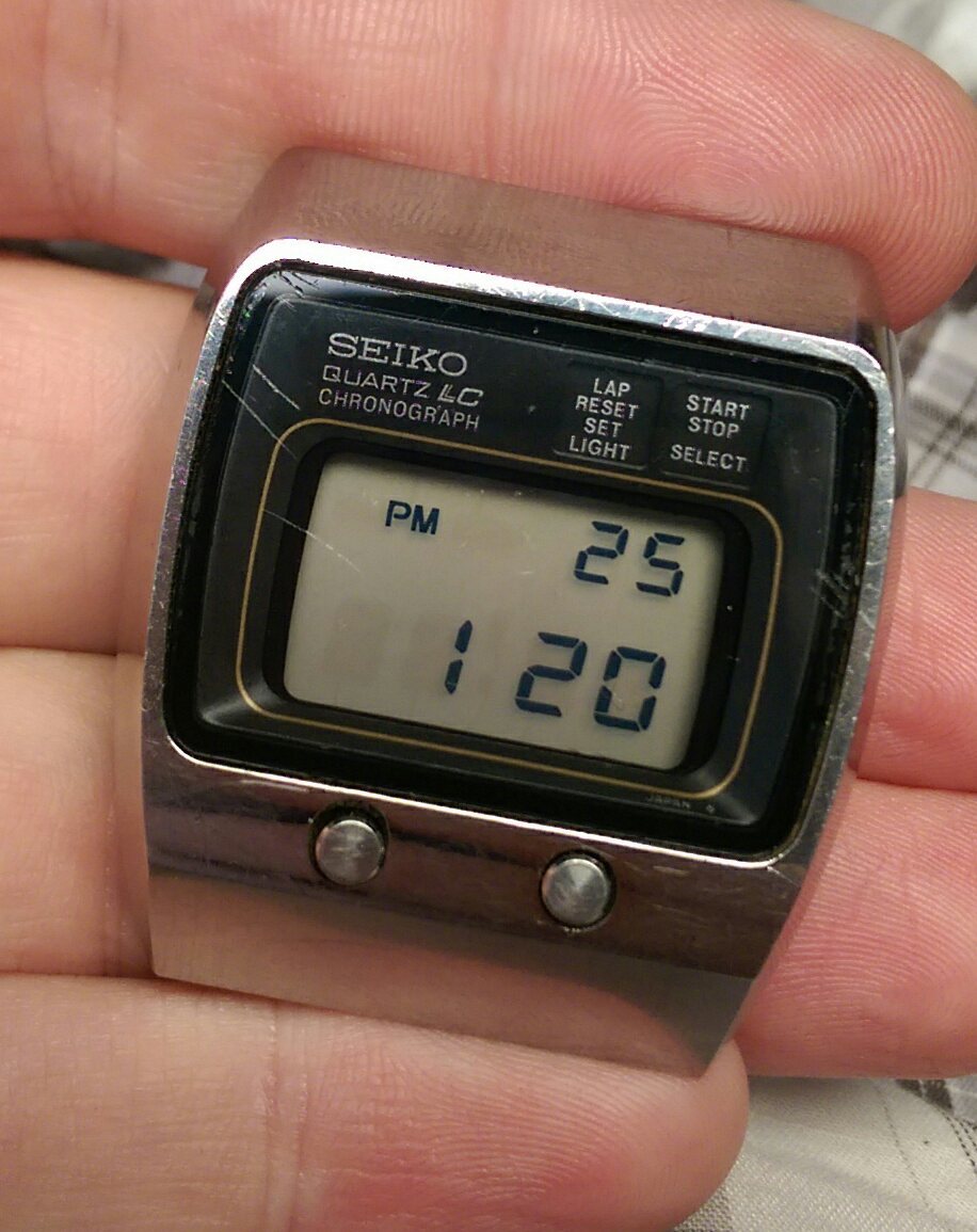

Alleen het overschakelen naar de stopwatch gaat nog niet goed, maar dat kan ook aan het schakel mechanisme liggen, ga ik later nog naar kijken, nu komt ie steeds heel even tevoorschijn. Eerst ff het horloge een poos laten lopen.
De grote HF quartzen dokter :spy: Knap gedaan! :grin:
Dat stopwatch probleem lijkt toch aan de elektronica te liggen, soms komt ie wat langer tevoorschijn, en dat wordt dan steeds korter naarmate je de knop vaker in drukt. Ff wachten en de stopwatch blijft weer langer staan.
