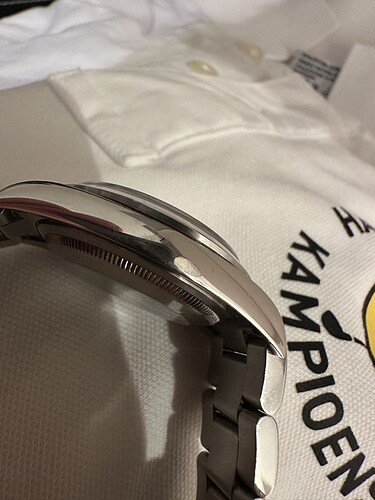

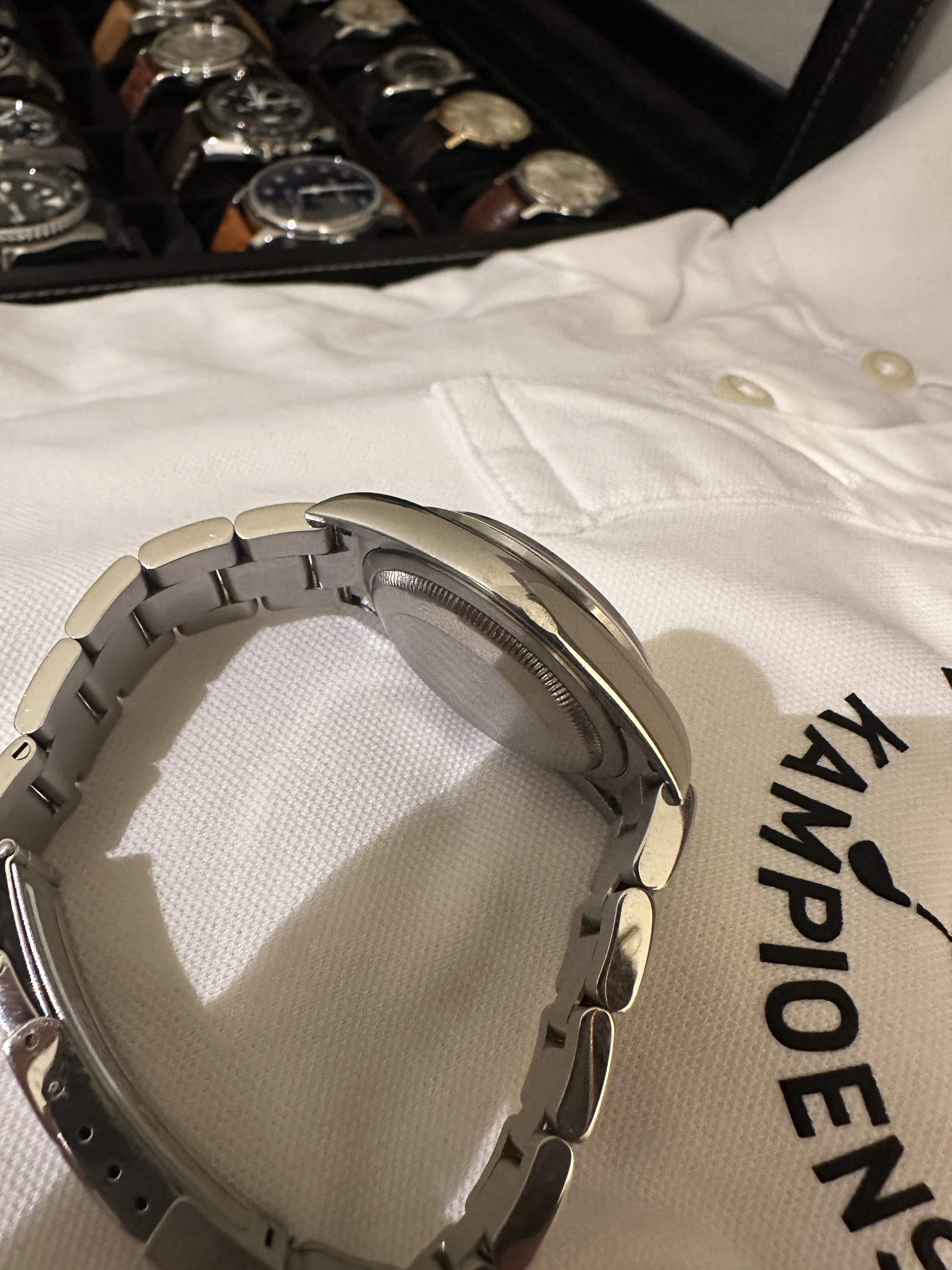

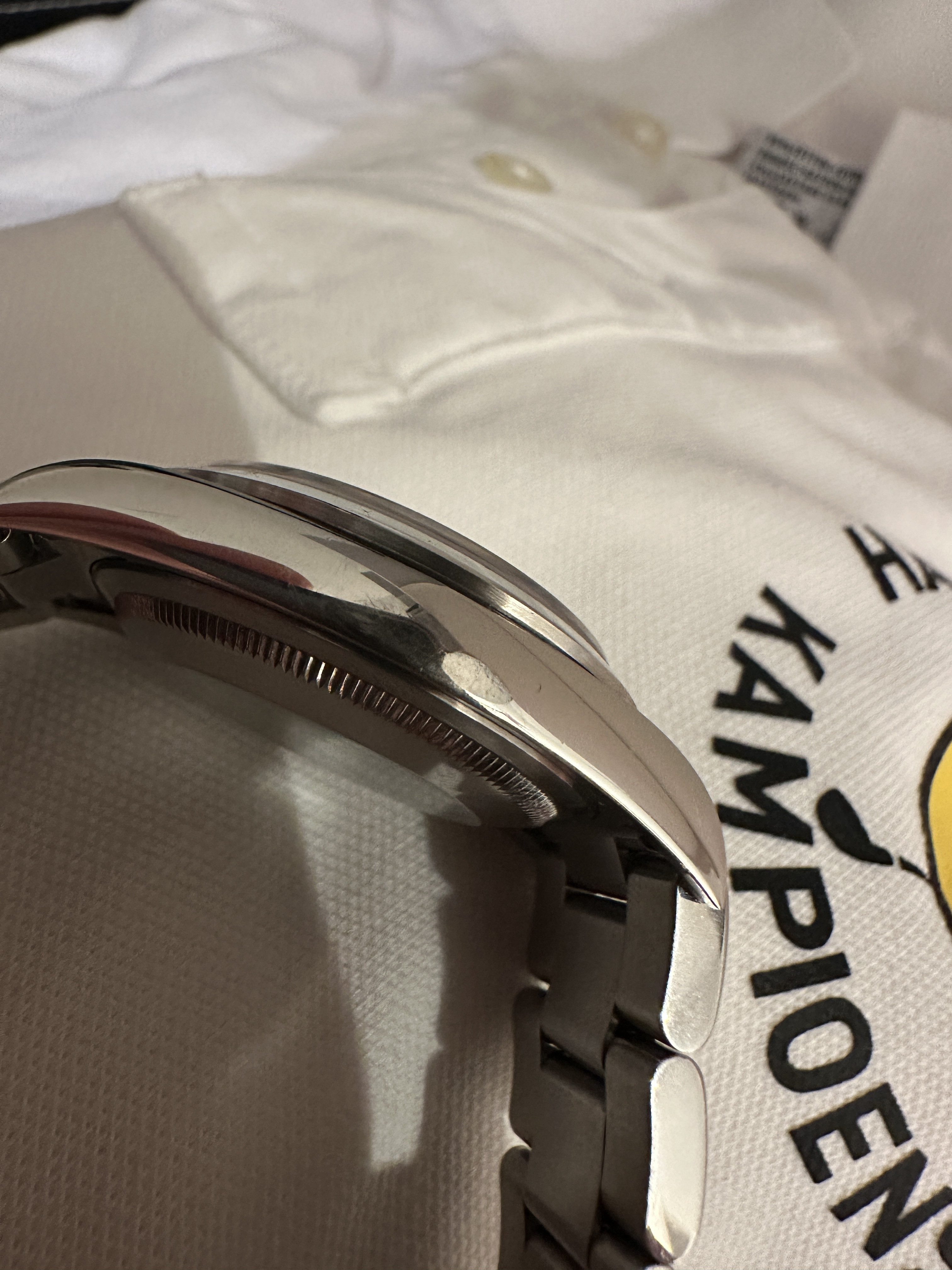

Ik ben zo dom geweest om mijn Rolex Explorer op de badkamervloer te laten vallen…
Aan de negen-uur kant zit een duidelijke dent, dus daar is hij terechtgekomen.

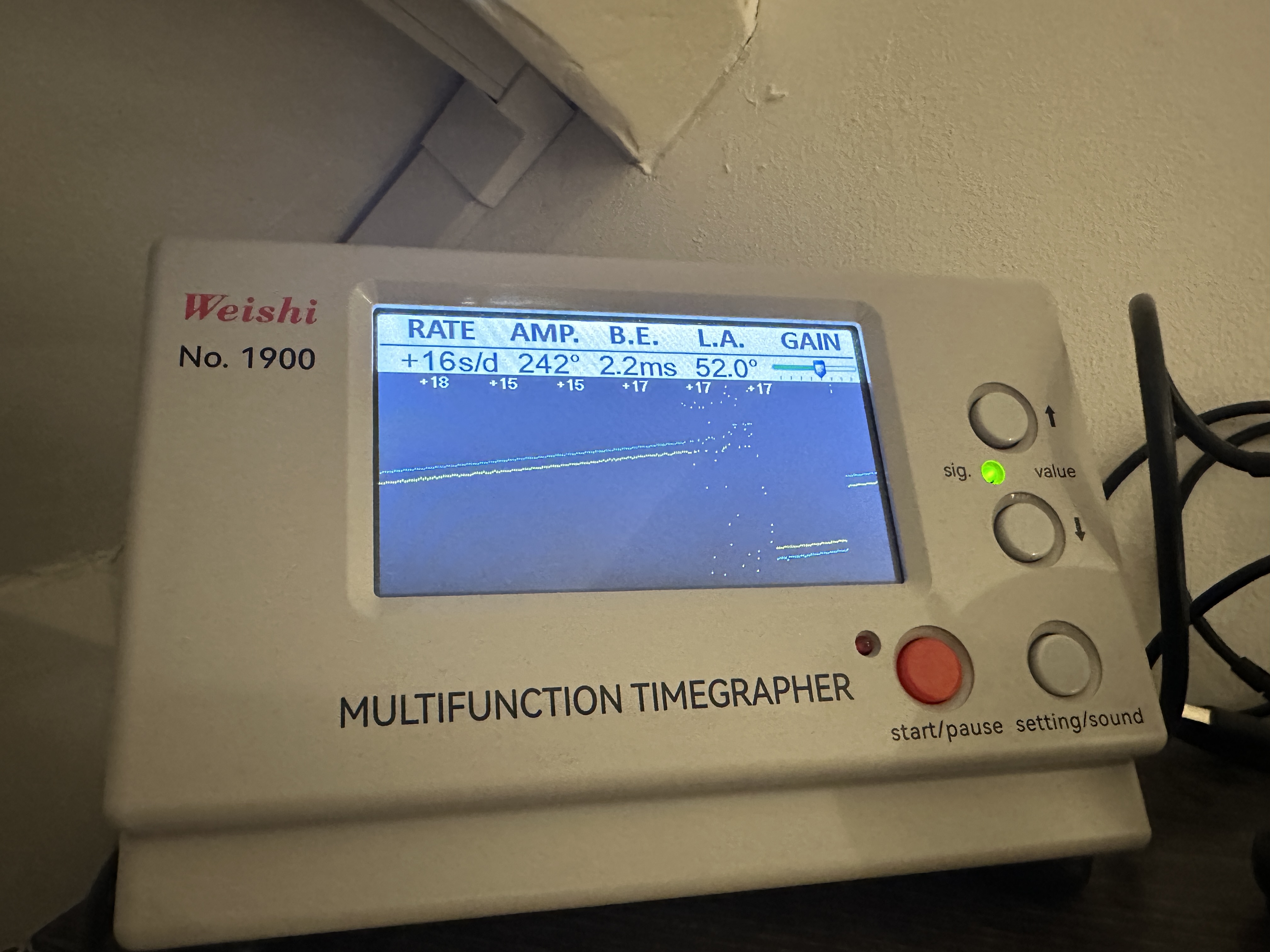

Op de timegrapher zie ik dit (is wrs niet helemaal opgewonden, dus amplitude is niet zo spannend).
Laatste service is 7 jaar geleden.
De afwijking per dag en de beat error baren me meer zorgen, kan dat van de klap zijn?

Ja dat doet zeer. Wind hem eerst eens op (slag of 10 er bij) en meet dan nog eens. Dit zijn tough motherfuckers hoor. Zonder de inbreker 5 jaar terug was ik nog steeds Rolex-eigenaar (DJ1601), en service ze nog graag. De tik kan nauwelijks invloed gehad hebben, er is bij dit horloge geen kompas dat verschoven kan zijn.

Nee, kijkende naar je amplitude en beat error denk ik eerder dat het beestje een beurt nodig heeft dan dat het de klap is. Uiteraard weet je dat niet zeker, maar ik heb een horloge laten vallen en zag de beat error echt astronomisch worden, dat was gewoon sneeuw op de monitor.
Ik zeg dit wel met de aanname dat de sneeuw die we zien het resultaat is van een positie wissel door jou. Als dat gewoon van een stil liggend uurwerk is is het niet goed.
Wie dem auch sei, of het door de val komt of niet, een amplitude van 240 is erg laag. Zoals gezegd: beurt.

Laten servicen en dan loopt hij weer als een zonnetje. Maar hoe erg is de “dent”?

Wanneer heb je voor het laatst op de timegrapher gehad?
Je zou hem nog even goed kunnen opwinden en in meerdere posities kunnen meten.

Nee helaas, niet meer precies. Amplitude was toen goed (290+) en de BE en afwijking waren kleiner, maar hoe het precies was weet ik dus niet meer.
De ruis is inderdaad wissel van positie.
Vanavond was het na een dag dragen overigens een amplitude van 275, BE van 1,9ms en een afwijking van +10 liggend op de caseback.
Iets beter, maar toch maar nakijken…
