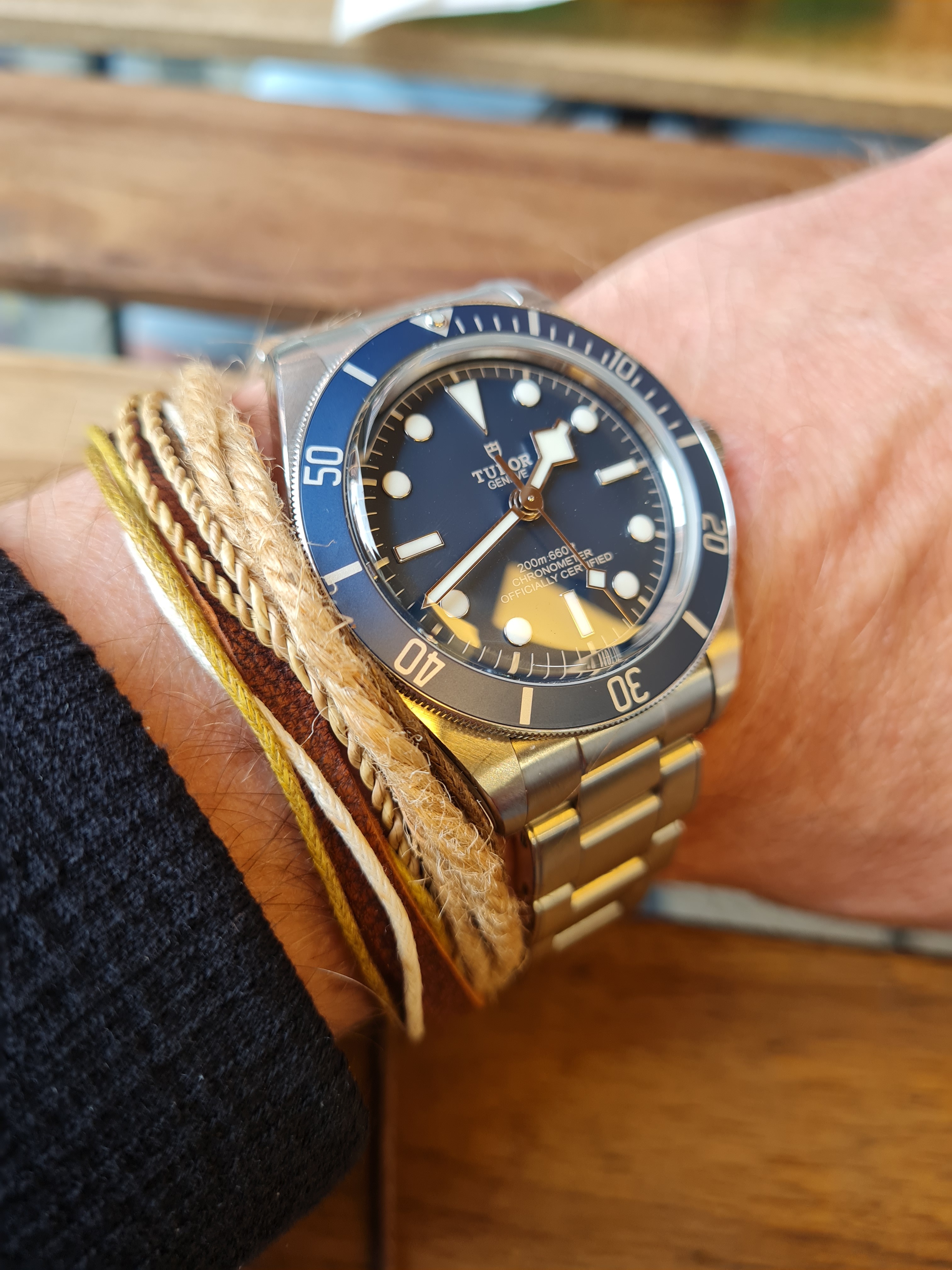

Domme actie
Is het nog garantie? :scream:
Loctide 222 is vast , maar kan je weer losdraaien.
Is mijn eigen domme fout en ik heb reserve schakels met pinnen. Ze gaan deze er in zetten.
Volgens mij zonder kosten. Alleen als het wat kost dan zal ik daar niet moeilijk over doen.
Maar je hebt niet echt iets fout gedaan toch? Je zou naar mijn idee gewoon moeten kunnen gaan slapen met je horloge om normaal gesproken.
Je hebt nog geluk gehad, nu gelukkig in bed, voor het zelfde geld lag hij op straat met de nodige schade als gevolg. Zoiets moet eigenlijk niet kunnen gebeuren
Ik verstel alles zelf en bij de meeste merken schroef je de pinnen er zonder al te veel weerstand uit. Vooral bij Rolex en Tudor zit er redelijk veel meuk (loctite denk ik) tussen en bij die merken doe ik zelf ook vaak weer een klein drupje op. Als je het vergeet kunnen de pinnen er vrij makkelijk uit gewurmd worden na een tijd dragen. Ik heb ook wel eens een pin moeten aandraaien toen hij ongeveer 1mm uit ging steken. Dat was ook Tudor trouwens.
