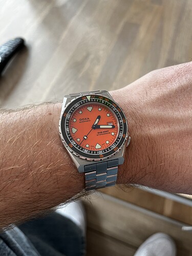

Mooie Doxa Peter, en wat betreft de maat?
Prima!!! Zit gewoon tussen de oren weet ik uit ervaring!
Thanks! Belangrijk is hier dat de lug to lug maar 44,5 mm is. Hangt nog lang niet “over de randen” zeg maar. Valt me op dat de kleurbalans op foto’s meer naar blauw neigt; hij is echt meer turquoise IRL.
Ik besef dat de standaard oranje kleur vooral gekozen was destijds, wegens de afleesbaarheid onder water. Maar een oranje wijzerplaat tettert wel elke keer in je gezicht als je er naar kijkt. En ik heb van mijn leven nog nooit gedoken. :wink: Nadeel van elke wijzerplaat met uitgesproken kleur, is dat je (OK, ik) gaat proberen geen kleding/schoenen te dragen die er mee clashen. Maar ik vind 'm nog steeds leuk!
Na mijn afregelbeurtje is 1 van de posities waarin hij plus 26s. per dag liep, teruggebracht naar plus 11; alle andere posities zitten rond de 0 tot 3. In de praktijk - nog geen plus 1s. per dag. Kijk, daar doen we het voor. Vooral de kompaspennen iets meer opendraaien en de spiraal er precies tussen richten “did the trick”.
Hij heeft na een hele dag dragen op mijn werk (in de metaal) nog geen krasje opgelopen :crossed_fingers:, maar ik ben natuurlijk wel binnenkort aan de beurt met zo veel oppervlak, en veel hoogglans.

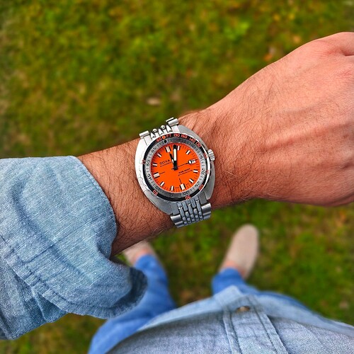

Wat is het toch een prachtig uitzicht he die Doxa… Combi Searambler op de oranje strap blijft toch mijn favoriet met het zomerse weer.

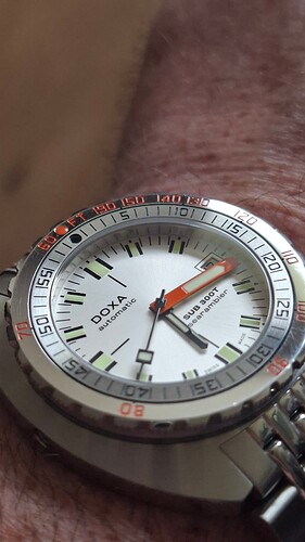

Die is ook prachtig! :smiley: En een limited; had hem al eens eerder voorbij zien komen, wellicht zelfs die van jou…
