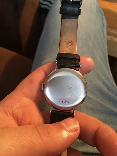

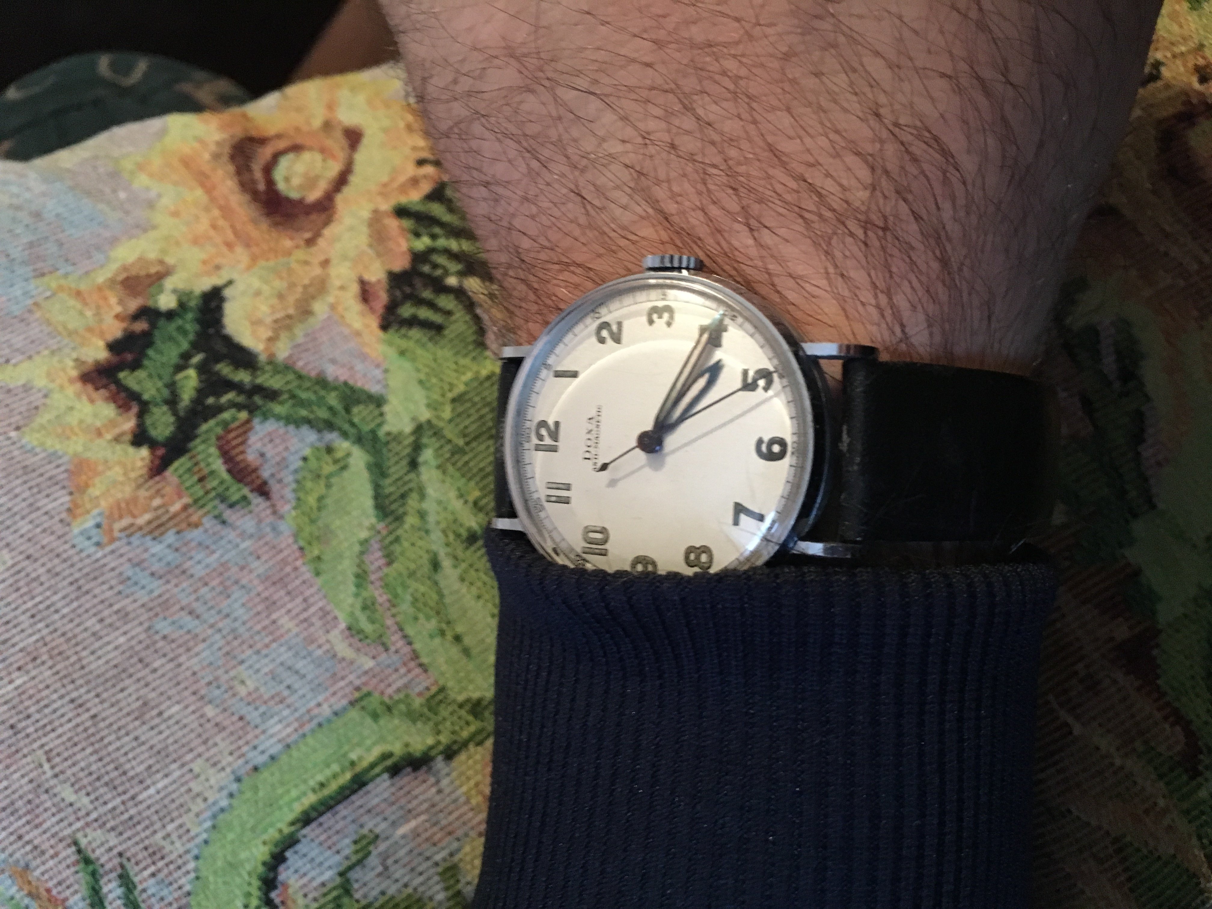

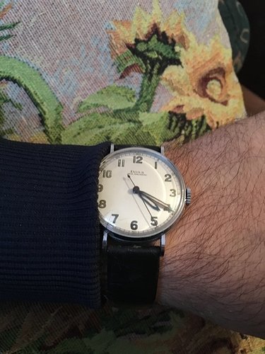

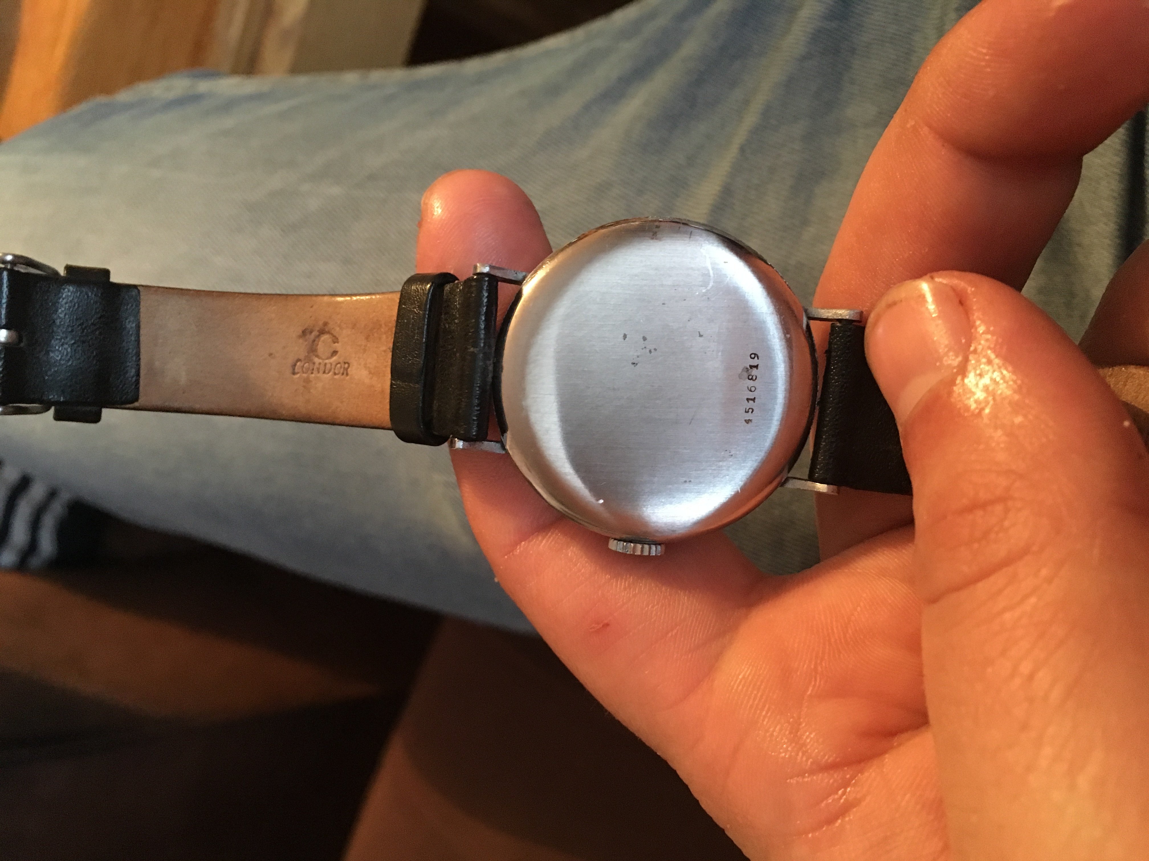

Ik was benieuwd of dit Doxa horloge origineel is? Het ziet er erg vers uit voor ide leeftijd?
Vast bedankt,
Boris

nou 1925 is niet waar…
eerder 1950
Alles ziet er wel oud uit. Of ie daarmee ook origineel is, dat weet ik niet.
Het horloge heeft nochtans geen Incabloc en is tevens geen Stainless Steel. Dat onderschrijft het gegeven jaartal.
@Bwbobo houd er rekening mee dat de diameter zoals aangegeven wel erg royaal geschat is. Ga er vanuit dat het horloge +/- 10mm hoog is incl. glas, dan is het horloge niet heel veel meer dan 2,5x zo lang. Hoogstens 3x zo lang en dus 30mm lug to lug. Het is echt een ukkie!

Centrale seconde wijzer in die tijd? Ik kijk wel vaker naar dit soort modellen helemaal ww2 tijd zit er bijna altijd een kleine seconde wijzer onderin.
Toch?
Ik begrijp wat je bedoelt. Een centrale secondewijzer was niet zo veelvoorkomend te zijner tijd.
Echter, geen zelfrespecterend merk zou in de '50s nog een uurwerk zonder Incabloc durven gebruiken. Mocht dit horloge uit de '50s komen dan is het beter om het te mijden. Maar ik vrees dat dit nooit met zekerheid vast te stellen zal zijn. De kans dat het horloge daadwerkelijk uit de pre-Incabloc periode stamt acht ik dan groter. Tenzij het een z.g.n. ‘re-case’ is, waarbij een kast is gepakt en daar een ander uurwerk in is gezet. Ook in dat geval, natuurlijk, mijden.
Het zijn eerste centrale seconde wijzers, afgeleid ( omgebouwde ) kleine seconde uurwerken uit jaren 30 / 40 die nog gebruikt werden tot in de jaren 50.

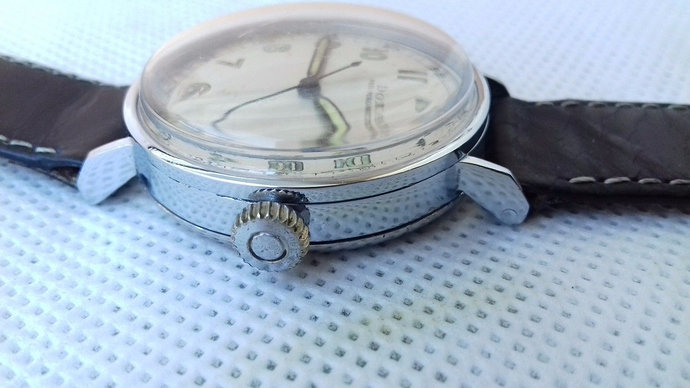

hier is nog zon model. hele andere prijs, en wijzerblad. Maar wel meer iets meer info.
