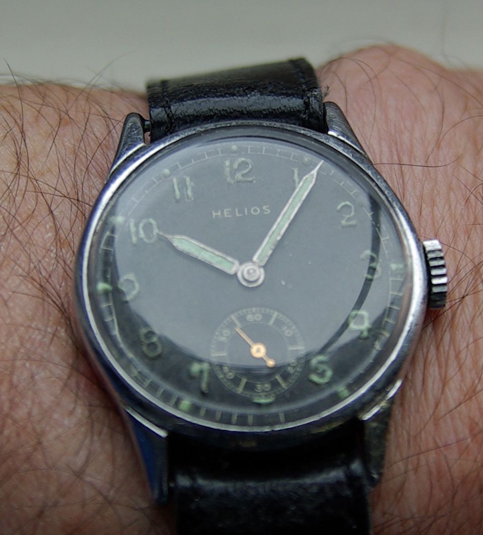

Hallo Geert,
Deze lijkt veel op jou Doxa, heeft ook een DH nummer
