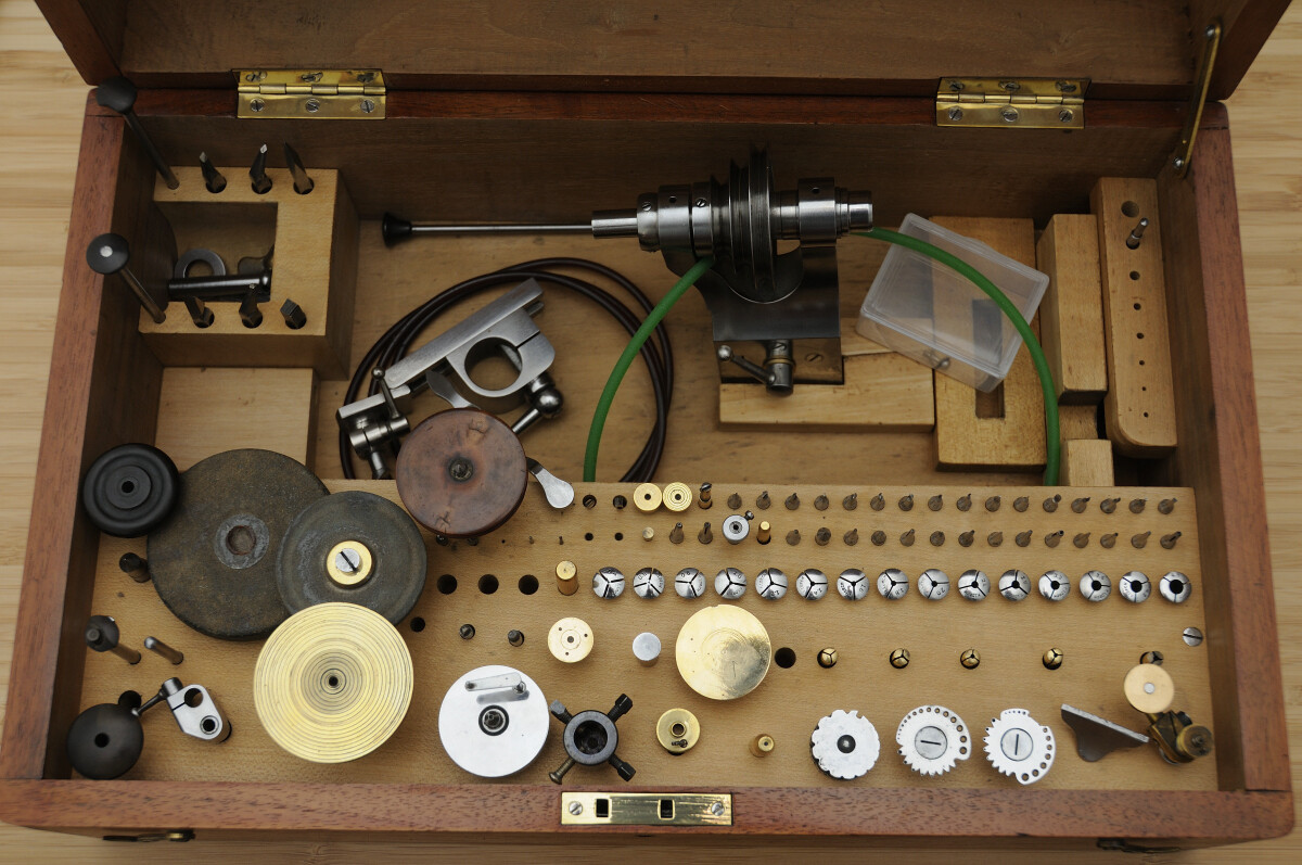

Ik zal morgen nog wel even een foto posten van de inhoud van de kist. Het merendeel zal ik toch niet gebruiken. Ik zal hem voornamelijk gebruiken voor productie van nieuwe onderdelen.

Bij deze. De set is waarschijnlijk verre van compleet maar de voor mij belangrijke onderdelen zijn aanwezig. Ik maak zelf nog een boorhouder waarmee ik microboortjes kan gebruiken in de losse kop. Die hebben allemaal een schacht van 3.18mm. Naar een tip van Stefan (@stefanketelaars) vergelijkbaar met het houdertje op de tweede rij van boven en zestiende van rechts.
