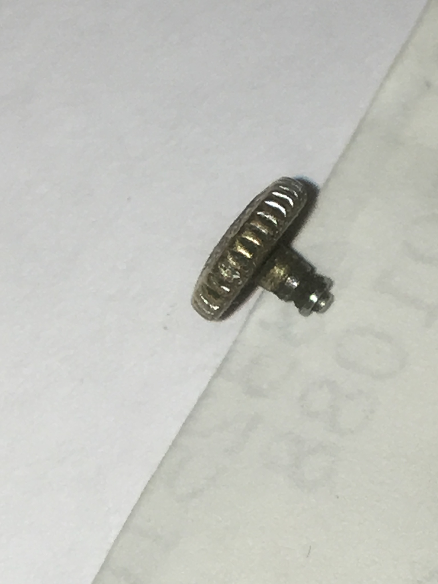

Ik vond een oud horloge, wilde nog lopen. Olma, mechanisch. Na het opwinden wilde ik hem gelijkzetten en bij het uittrekken, hield ik het knopje in mijn hand. Hoe is dit terug te plaatsen of kan dit niet zomaar?

Ik denk dat de opwind as is afgebroken. Dus andere opwind as nodig en hopen dat je de rest van de as uit de kroon krijgt.

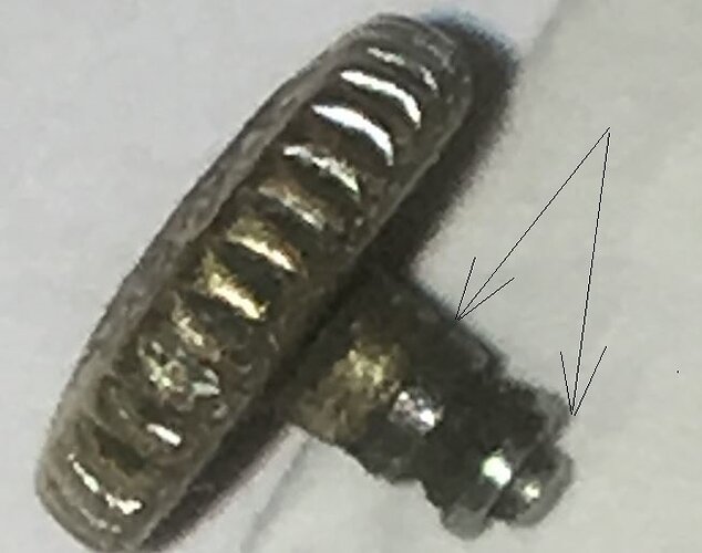

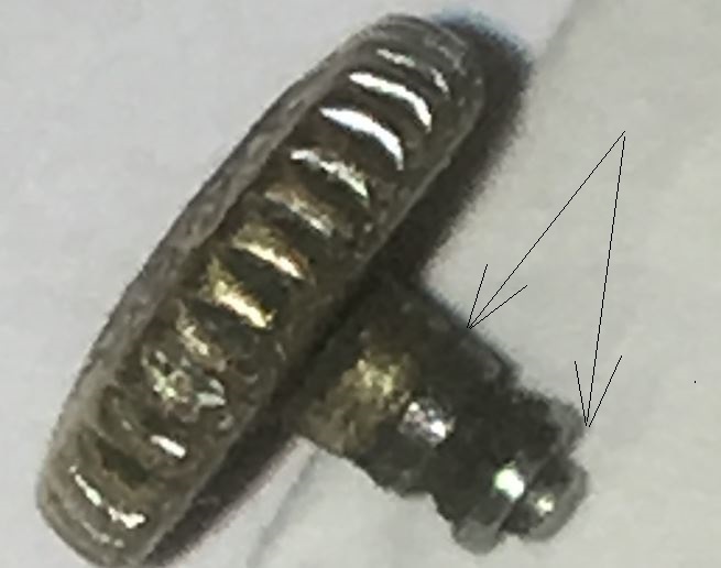

Het lijkt er op dat het stukje waar de pijlen naar wijzen een ander deel is.
Als je het stukje stift er uit krijgt is het soms mogelijk met een verlenger de originele kroon en stift weer te gebruiken. Mits er genoeg ruimte is, is mij een keer gelukt met een Tissot.
