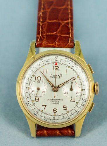

Bedankt voor je vlotte reactie! Ik twijfel enorm. Mijn voorkeur gaat uit naar de Dreffa, maar ben zo bang dat het gaat om of een redial of iets anders wat ik over het hoofd zie… wijzerplaat staat ook niet helemaal recht, lijkt een graad of 3 naar rechts gedraaid te zijn…

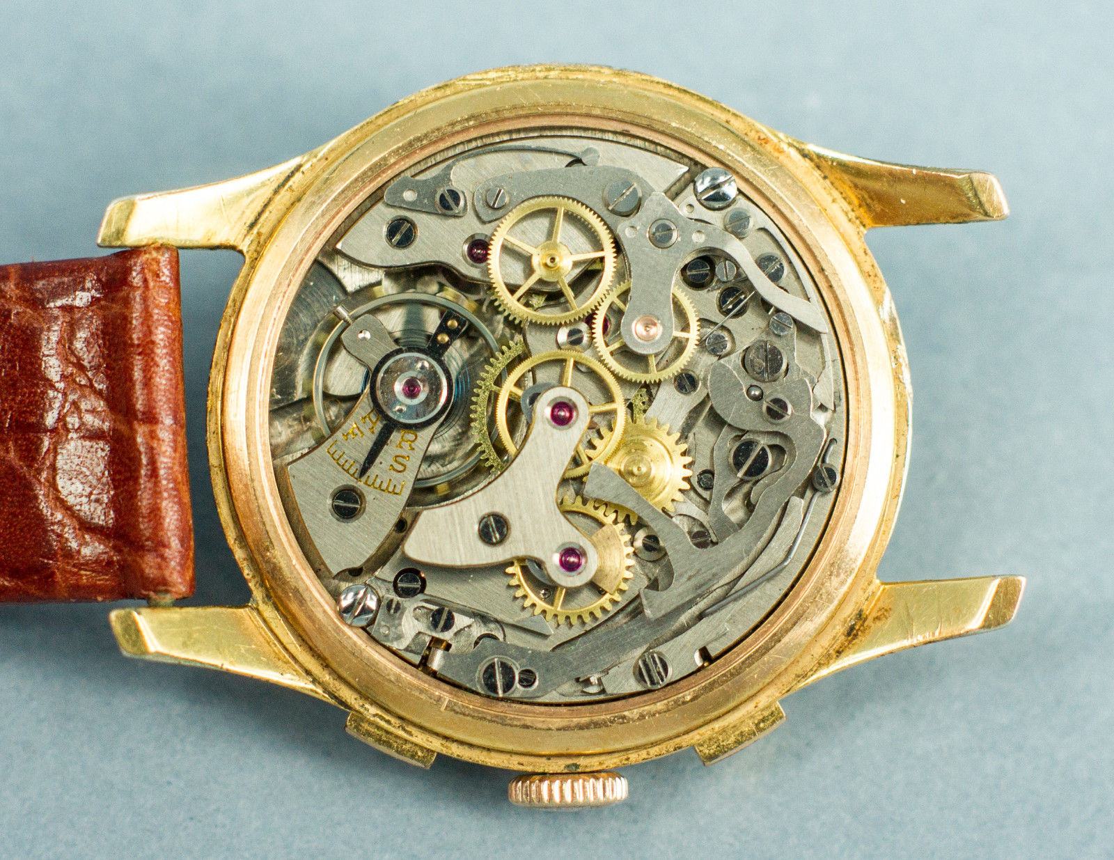

Wijzerplaat is niets mis mee, zo te zien, maar het uurwerk zit volgens mij inderdaad scheef in de kast. Als je naar de foto van de open achterkant kijkt, kun je dat ook zien:
Die lijn hoort midden door de kroon te lopen.
Beide horloges hebben geen Incabloc of andere schokbescherming van de balansas, dat verlaagt voor mij de waarde.

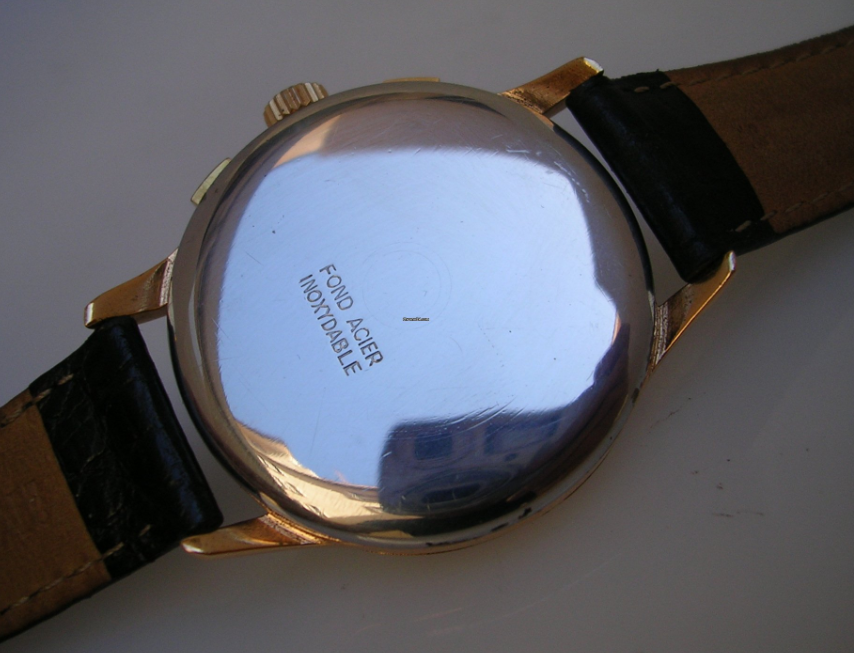

Je laat helaas de bodems niet zien. Heb je daar ook foto’s van? (binnen- en buitenkant)
Er worden nl ook Chronographe Suisse aangeboden die verchroomd of verguld zijn en niet puur goud (ook als is het altijd maar een paar gram)
Voor mij is de prijs van beide horloges te hoog. Je vindt een redelijke gouden Chronographe Suisse IMHO voor 250 - 300€ max.
Bedankt! Helaas van de Dreffa geen foto’s hiervan… Maar aangezien het uurwerk scheef zit, heb ik deze uit mijn hoofd gezet.

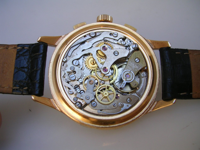

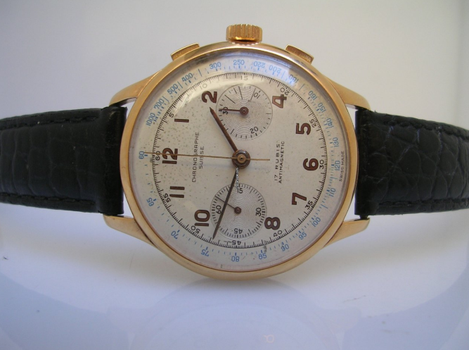

Voor de andere klok helaas geen foto van de binnenkant, wel deze:
Nogmaals allen hartelijk dank voor de hulp.
Fond Acier --> geen gouden kast. Dan is 380€ duidelijk teveel.
