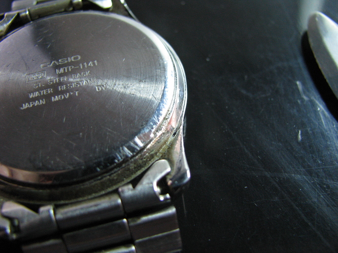

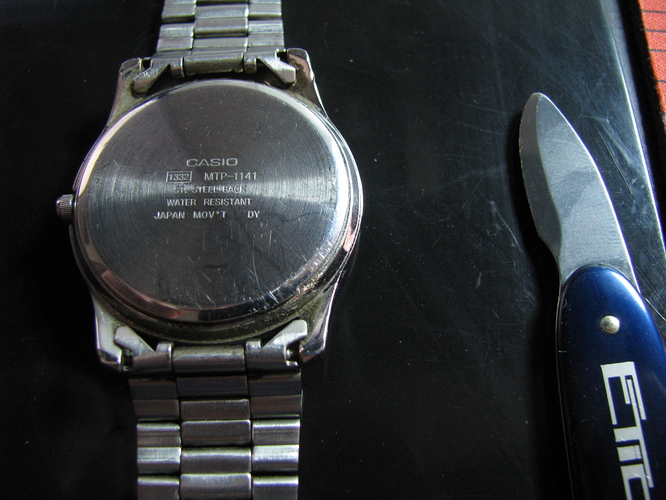

Ik wil de batterij vervangen van een Casio horloge maar krijg van geen mogelijkheid de achterkant (drukdeksel) open er zit wel een inkeeping maar het lukt niet. Ook een speciaal mesje heb ik er voor maar nee geen beweging. Heeft iemand een idee hoe ik dat kan oplossen…warm maken of zoiets.
Je zult toch langzaam ruimte moeten creëeren. Dus toch in het daarvoor bestemde gat inderdaad wrikken. Warmte zou ik niet snel aanraden…

Hij is open maar wel met een snee in mijn duim :wink::smile::cry:
Hoe krijg je dat nou weer voor elkaar :+1:t2::joy:
Uitgeschoten zoveel kracht moest ik zetten.

Heb hem trouwens open gekregen met mijn trouwe Victorinox zakmes.:+1:
