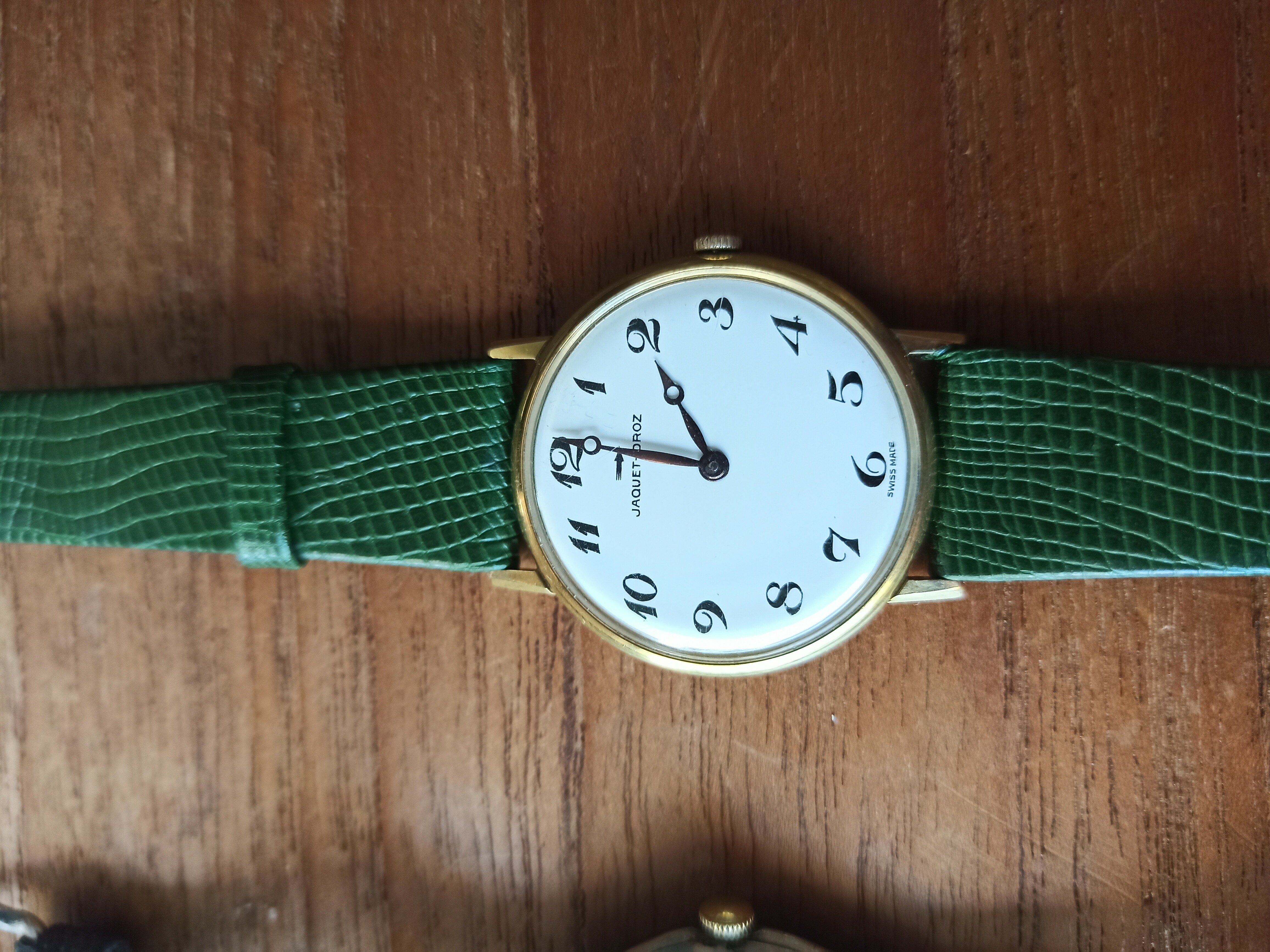

Vandaag 2 zeer mooie horloges mogen ontvangen.
Een jaquet droz uit de jaren 50

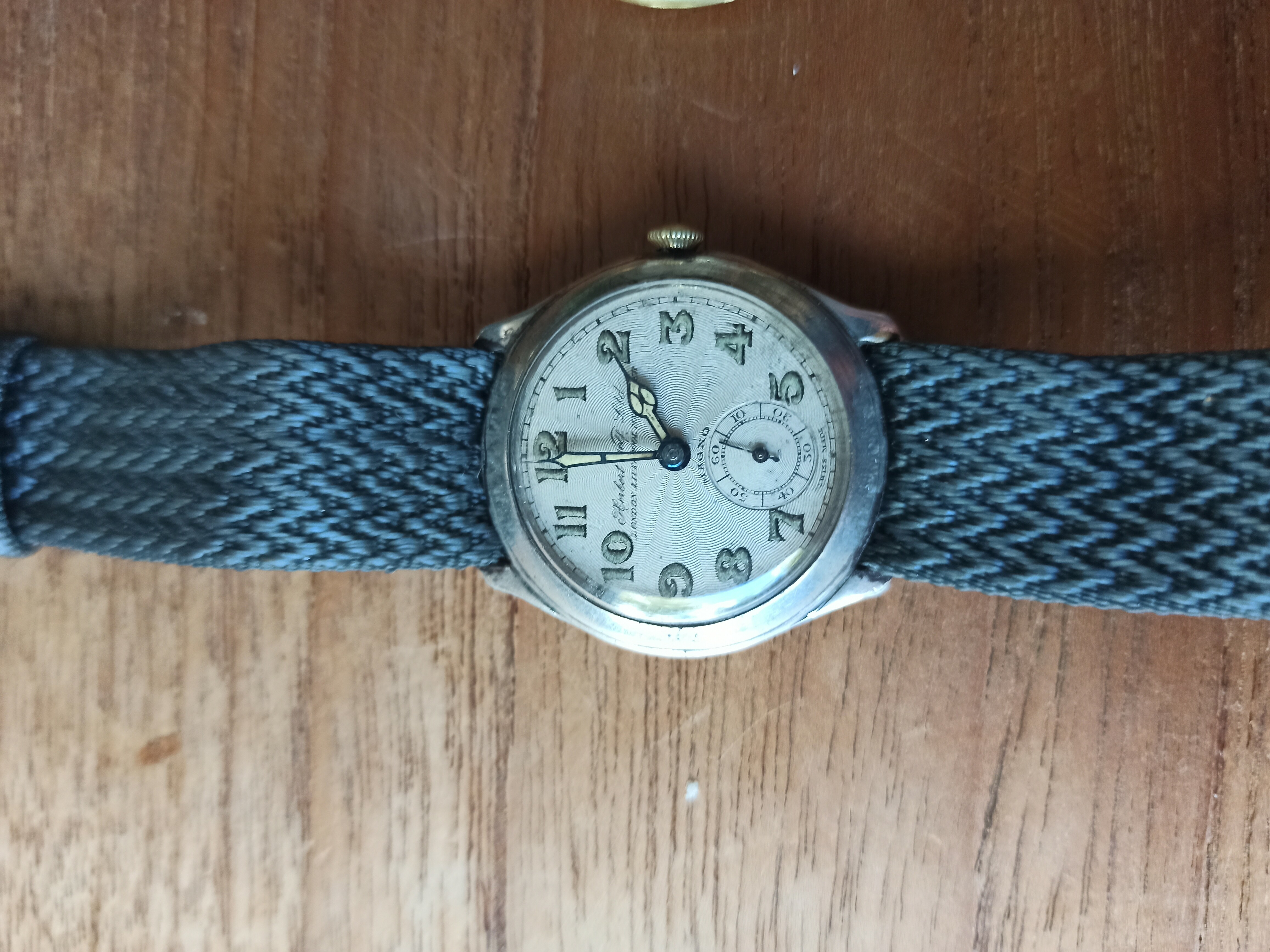

En een Herberd Wolf met een magno uurwerk uit vermoedelijk 1939
Over deze laatste gaan mijn vragen, het horloge draait namelijk moeilijk op als de achterdeksel erop zit daarnaast loopt het horloge als het niet plat op of de kop ligt niet. Echter als hij plat ligt loopt het perfect. Weet iemand toevallig waar itaan zou kunnen liggen? Alvast bedankt

Oeh, vooral de Herbert Wolf
Ik zou denken dat het achterdeksel druk uitoefent op het uurwerk wat tot de problemen leidt. Kijk daar eens naar en ik ben benieuwd wat je bevindingen zijn

Geen antwoord op je vraag, maar wat een prachtige wijzerplaat van die Jaquet-Droz.

Even geprobeerd en zie nu dat het balanswiel ook met open deksel als je em schuin houdt stil valt

Wellicht een kwestie van een beurt (laten) geven?
Ik heb iets vergelijkbaars gehad na een service, ze waren het echappement na het schoonmaken vergeten te smeren.

Denk iid ook dat dat het handigs is. Al durf is het met een horloge als dit niet om er zelf een beetje mee te gaan prutsen

Waarschijnlijk is het de balansas. Mist waarschijnlijk een tapje.

Nee, geen trapje maar zonder r, tapje. Aan beide uiteinde van het asje bevindt zich een verdund uitsteekdel welke in de asgaten draaien.

Heb het opwind probleem opgelost door het denksel iets uit te deuken
