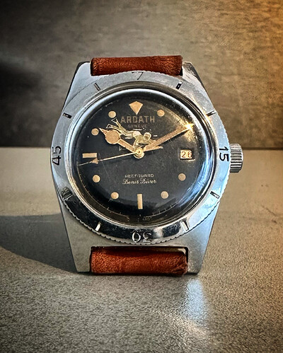

Ik weet niet of dit hier ook telt, maar dit horloge heeft 9 maanden bij een horlogemaker gelegen en loopt na thuiskomst nog net zo slecht als daarvoor. Hij valt regelmatig stil en het uurwerk zit los in de kast.
Ik heb gelukkig uiteindelijk niets af hoeven rekenen maar het was wel een behoorlijke teleurstelling.
Hij ligt nu in een laatje en ik denk niet dat hij daar ooit nog uitkomt ![]()
Als je niets hebt hoeven betalen ga ik er vanuit dat er ook niets gedaan is? ![]()
Grapje natuurlijk!
Jullie zijn ook vroege vogels!
Het is zondagochtend, nog geen 8 uur!![]()
Ik wil wel eens kijken naar die Ardath?
Daar ga ik ook vanuit, maar ik ben wel 9 maanden aan het lijntje gehouden.
Zo zou er een donor uurwerk in het buitenland gekocht zijn die uiteindelijk ook niet goed was, er zou een nieuwe veer zijn geplaatst, etc. etc.
Ik had gehoopt er deze zomer van te genieten maar ik had hem bijna weggegooid. Hij ligt nu dus in een laatje als herinnering aan een mindere ervaring.
Tsja heb een kind van 3 hè ![]()
Dat verklaart een hoop, ja…![]()
Dit is wel een eenzijdig verhaal. Kan best een totale puinhoop binnenin zijn waarbij de horlogemaker naar eer en geweten zijn best heeft gedaan maar t mocht niet baten.
9 maanden is lang, maar incl zoektocht naar onderdelen, gemaakte kosten, uitzoeken wat er mis is etc kan je niet verwachten dat iemand een vintage uurwerk even snel aan de gang heeft dan een eta van 5 jaar oud.
Was deze horlogemaker professioneel?
Genoeg horlogemakers zeggen total loss en niet te repareren in een dergelijk geval. Je weet niet hoeveel uur iemand heeft verbrand aan zo’n projectje.
Het was inderdaad een professionele horlogemaker en ik verwijt hem ook niets, maar het is jammer dat het zo lang duurde en je uiteindelijk nog niets bent opgeschoten.
Tsja. Dat is wel het risico met vintage. Zeker als het uurwerk zeldzaam is, onderdelen slecht verkrijgbaar zijn en niet alle kosten aan de klant kunnen/worden doorberekend.
