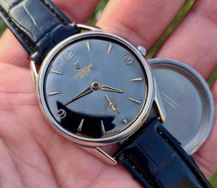

Zo kwam ik deze UG tegen waarvan ik niet kan zeggen of de wijzerplaat opnieuw getectyleerd of geasfalteerd is :cry:

Ach, weer een toepassing gevonden voor een spuitbus autolak.
Typisch gevalletje ik teer het hek en mijn horloge… zal wel stinken… :rofl:
De plaat zal niet meer roesten…
Vervangende plaat erin en dan heb je een leuk horloge :smile:
Nee dan nog niet; 3 wijzers die totaal niet bij elkaar passen, kast die z’n scherpte kwijt is, en als het uurwerk op dezelfde manier is opgeknapt is dat ook rijp voor de sloop :grimacing:
tja dit is inderdaad wel erg lelijk…
Mogen we het uurwerkje zien?
Foto van het uurwerk stond niet in de advertentie.
Geen idee hoe dat eruit ziet. Use your imagination, zou ik zeggen…

Universal is dan wel typische naam…
Mengelmoes van alles…
Soort oude self-made trabant die gebruikt wordt voor de Garbage run.

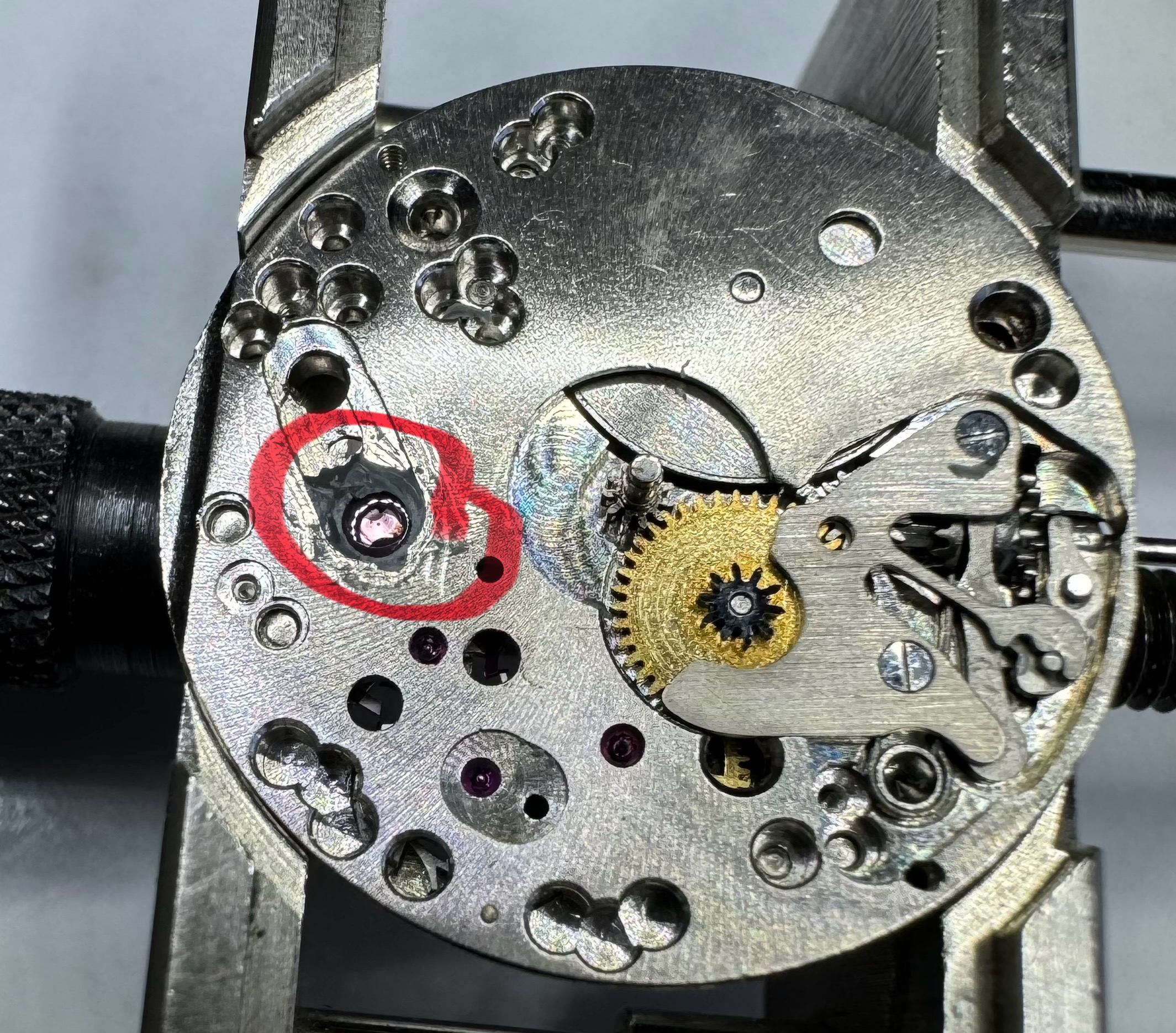

Ook bij revisies van toepassing, zie hier een voorbeeld van deze week op mijn werkbank van een dubieuze revisie. Jammer dat je er pas achterkomt na de demontage, als er al een prijs aan de klant afgegeven is.
Lekker, onderdeel shocksysteem specifiek Eterna weg, dan nemen we toch wat lijm, oh ja, en de deksteen zit nog beter vast als we ook wat lijm onder deksteen op de steen van de chaton doen….dubieus, ja zeker……
Om het geheel fraai in te lijsten schrapen we ook nog wat van de zilverkleurig coating weg zodat we een mooi messing kleurig lijstje hebben om ons kunstwerk.

Nou ik neem aan de de klant wel begrijpt dat de afgesproken prijs niet meer geldt nu…??
En anders een wijze les voor disclaimers: “prijs geld tenzij…en dan bellen we erover”
Ik doe weinig reparatie of onderhoud tegen betaling (het blijft een hobby), alleen incidenteel in de kennissenkring.
Vervangende onderdelen zijn bij mij nooit inbegrepen.
Als er iets vervangen moet worden, overleg ik met de eigenaar.
Wordt het te duur, dan gaat ie terug in elkaar en retour.
Ja, doe ik altijd als ik iets geks tegenkom. Als er b.v. een of twee extra raderen bij een 7750 in moeten, doe ik niet moeilijk, dat reken ik de klant niet extra. Maar dit soort oelewapperij daar kan ik niets meer aan doen en gaat de prijs op zijn kant.
In dit geval gaat het uurwerk retour daar ik niet aan een vervangend shocksysteem kan komen (Eterna 905 met een eigen systeem, geen inca, kif oid) en reken ik alleen de tijd die ik er tot nu toe aan besteed heb.
De klant is uiteraard teleurgesteld, maar begrijpt prima dat dit verborgen gebrek de hele initiële begroting onderuit haalt.
