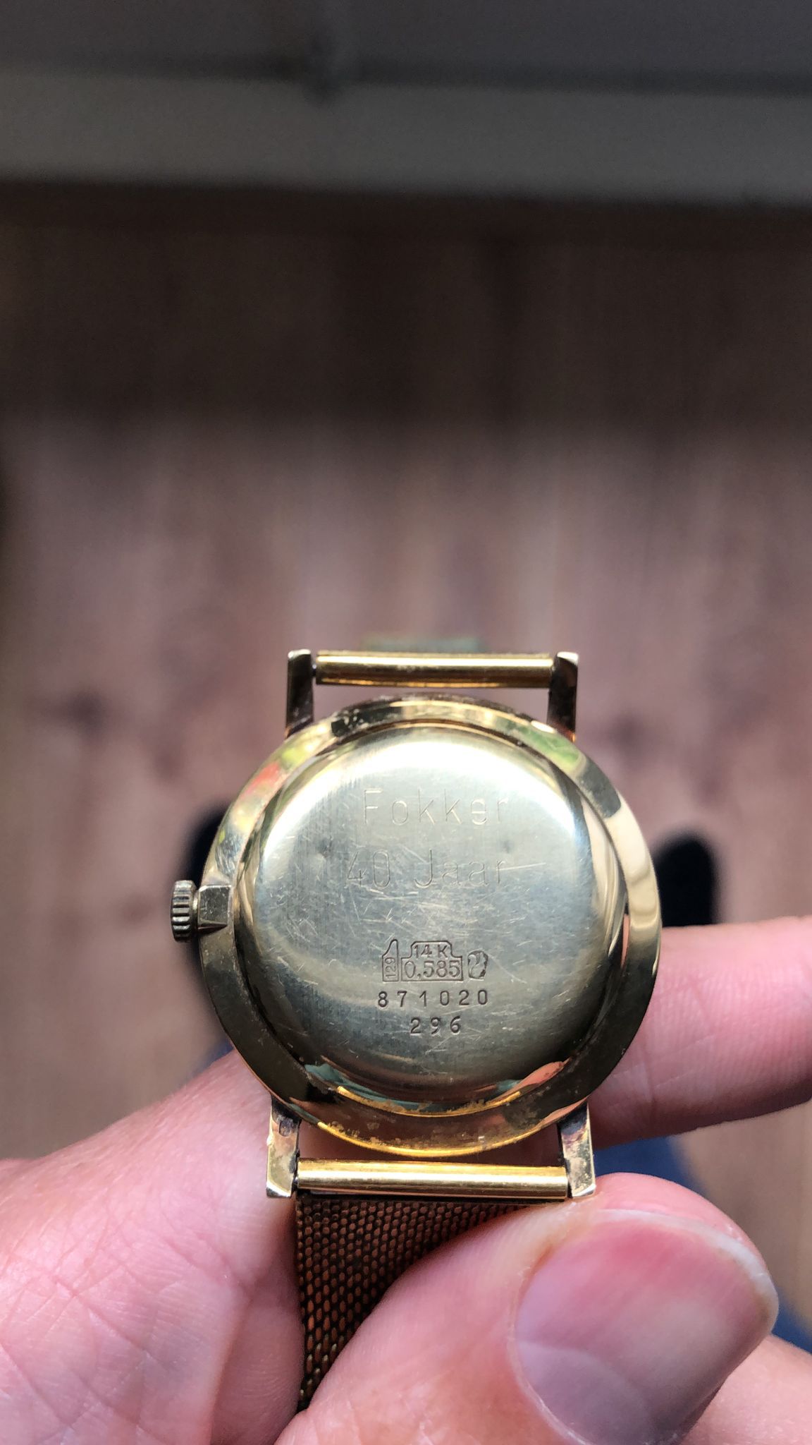

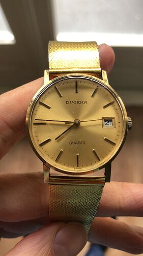

Hoi allen!
Een vriend van mij heeft dit horloge van zijn opa gekregen als erfstuk. Het gaat om een Dugena horloge in 14k goud wat zijn opa heeft gekregen na 40 jaar trouwe dienst bij Fokker.
Het heeft voor hem een zeer emotionele waarde.
Nou is het horloge na met veel plezier dragen gestopt met lopen. :sweat:
We hebben er een horloge maker(W&V te Alkmaar) er naar laten kijken en die zeggen dat de printplaat van het horloge kapot is en zij het helaas niet kunnen herstellen.
Is er iemand op het forum met tips die dit horloge misschien weer lopend kan maken?
2 plaatjes van het horloge erbij zodat jullie ook weten om welk horloge het gaat. Alvast veel dank namens mijn zeer gewaardeerde vriend.

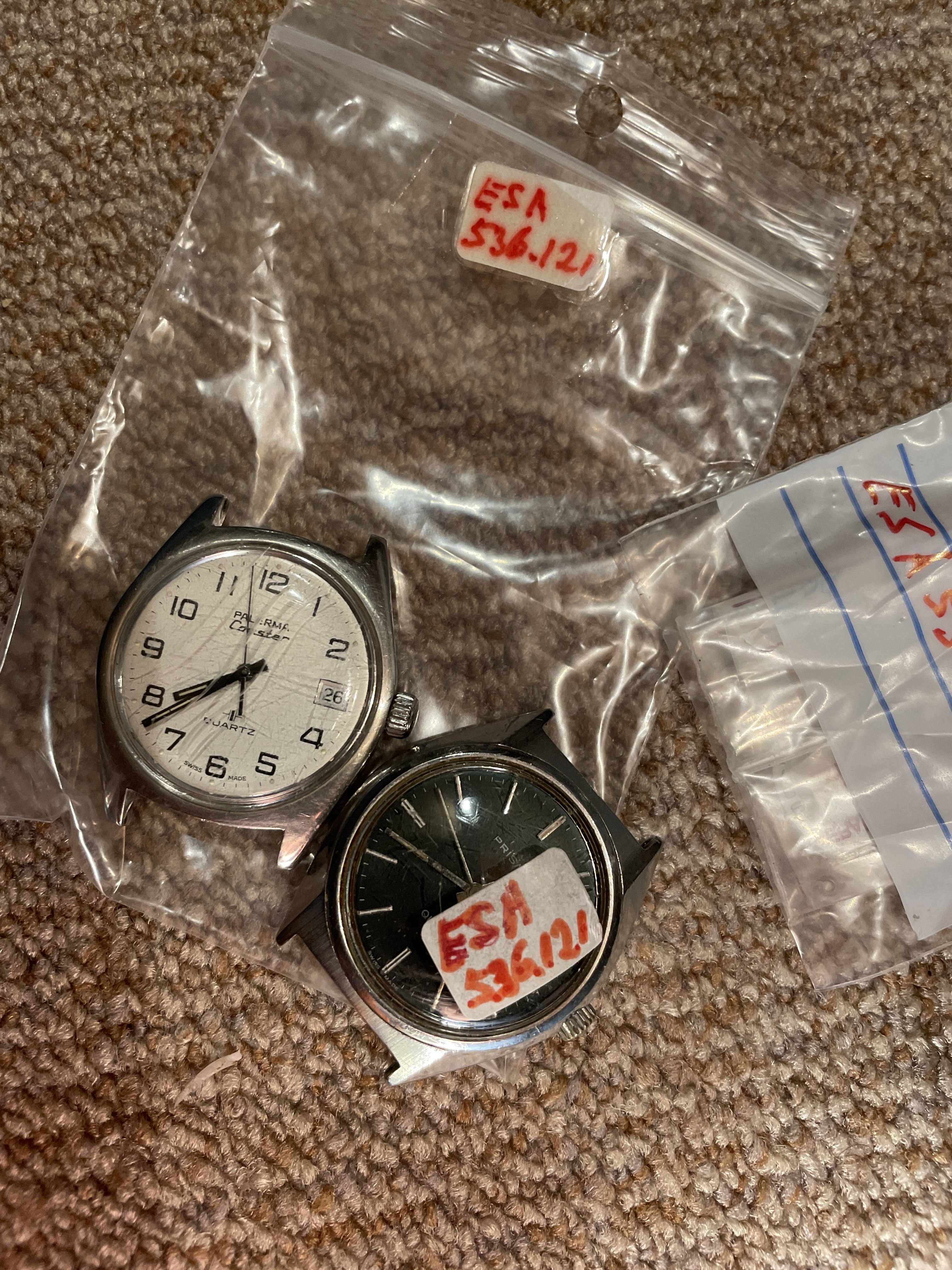

Hier twee slopertjes met een 536.121 erin. Die mag je gebruiken als je nog niks gevonden hebt.
Nog niet, ik stuur je even een pb​:ok_hand::heart:
