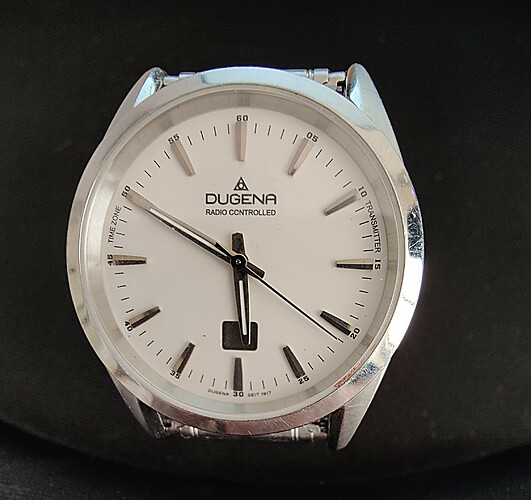

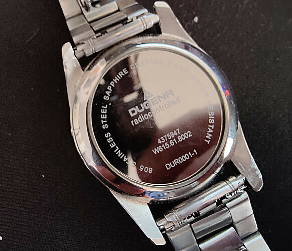

Weet iemand hier hoe ik het deksel van een Dugena RC open krijg ?
Ik kan nergens een inkeping viden en draaien werkt ook niet.
Bij voorbaat hartelijk dank.

Ik heb ook wel eens zo’n Dugena (kreng) onder handen gehad. Niet precies dit model maar soortgelijke kast.
Die kast is gemaakt met Deutsche Grundlichkeit en zeer nauwe toleranties. Ga niet met een bot mes (bv Bergeon Case Opener) aan de slag maar gebruik een case opener van dun gehard en geslepen gereedschapstaal EN een nylon insert die er voor zorgt dat je de kast niet beschadigd. Zie foto hieronder. Je kunt ze kopen op eBay of Etsy - kosten ~ 11 euro.
Ik wil je niet ontmoedigen maar nadat de kast (met de nodige oud Gallische vloeken) open is moet 'ie ook weer dicht. Doe dat voorzichtig en gebruik een pers. Uit de (jou zeer stabiele) losse hand heb je grote kans dat je de kast beschadigd.
Bedankt voor je snelle reactie,
Hier heb ik wat aan, lijkt mij een handig tooltje. Ik heb een pers, deze zal ik zeker gebruiken,
