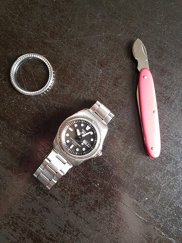

De bezel is makkelijk los te wippen met een vissers mes bijvoorbeeld.
Het horloge op z’n kant zetten en het mes er op 12 uur tussen zetten.
Pas als de bezel verwijderd is kan men zien wat er mis is.
Op het eerste filmpje in mn eerste post zag het er idd heel doable uit! Net geprobeerd en voila (viel mee)!

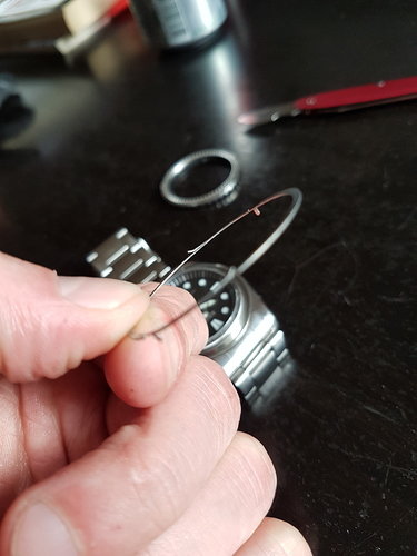

De veerring kan je nu zien zitten.
Hij zit met twee pootjes verankert in de kast.
Je kunt hem er met een mespunt of een speld uit tillen.
Lijkt zo op 't eerste gezicht weinig mis mee. Bezel is wel beetje dirty.
(supertof deze operatie met hulp op afstand!!:slight_smile:)
De veerring en de sleuf waar hij in ligt goed reinigen.
Ook de groef langs het glas.
Hierna evt in spuiten met een beetje silicone spray
Je kunt ook even aan de veerring trekken om te kijken
of hij nergens losse punten heeft
Hij kan nl. gebroken zijn op de meest dunne punten
