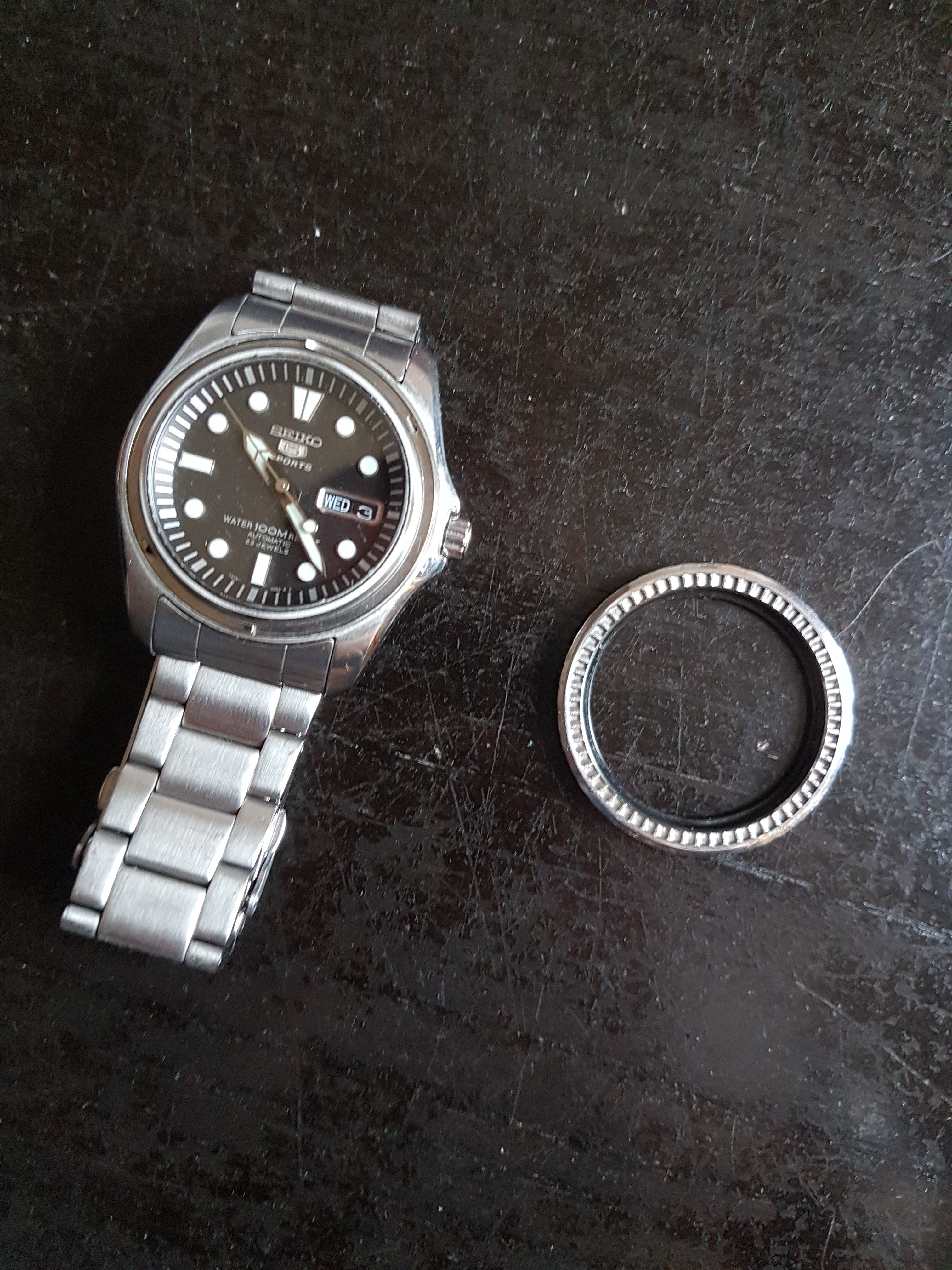

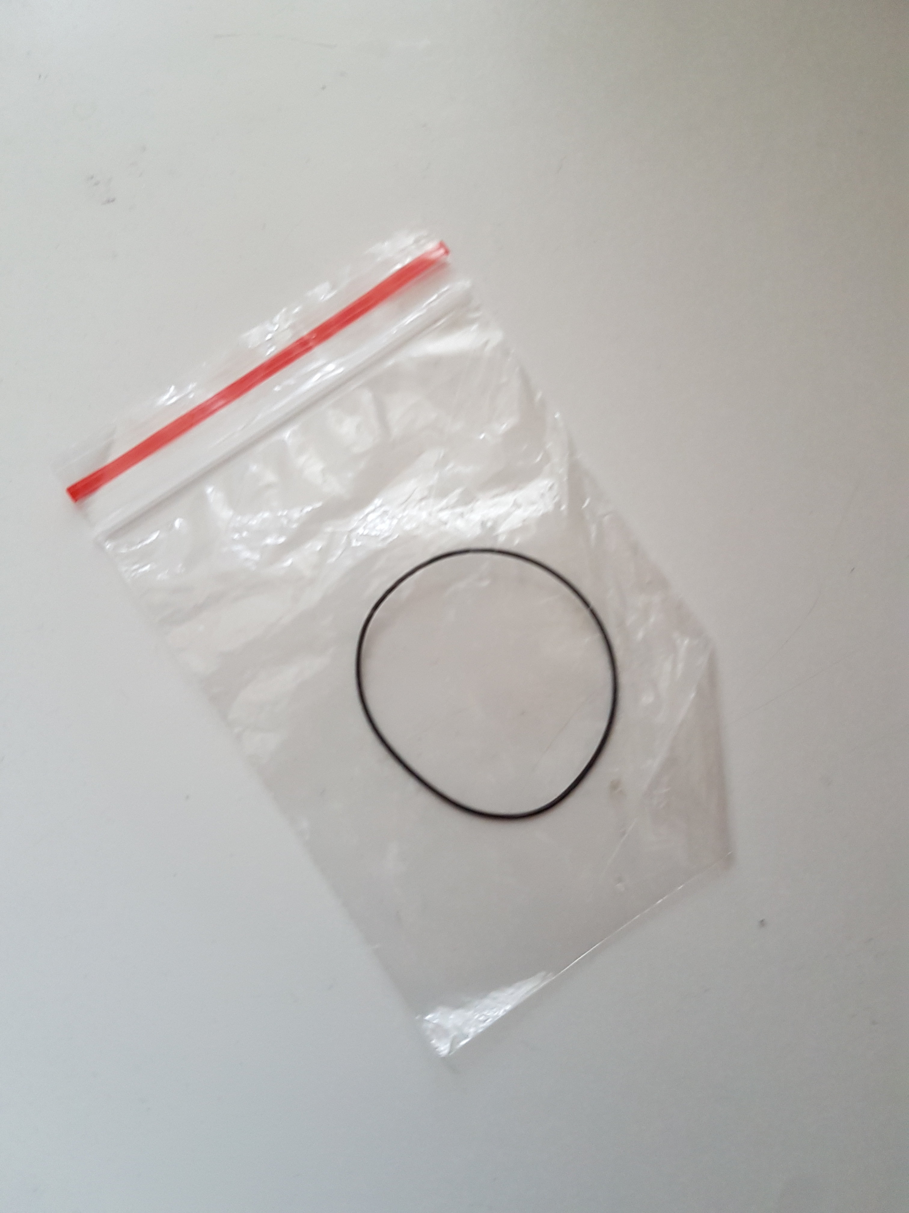

Na de vakantie van Rob contact met hem opgenomen en het bewuste rubberen bandje besteld. Vandaag viel het envelopje met de mij o zo dierbare inhoud op het laminaat.
Omdat ik het klappen van de zweep nu ken meteen maar de handschoenen aangetrokken en aan de slag gegaan. Eerst hup, de bezel eraf.
Daarna het rubberen bandje in de bezel geduwd. Dat koste wat moeite, wat precies de bedoeling was, aangezien de oude juist te slap was en daardoor makkelijker ging.

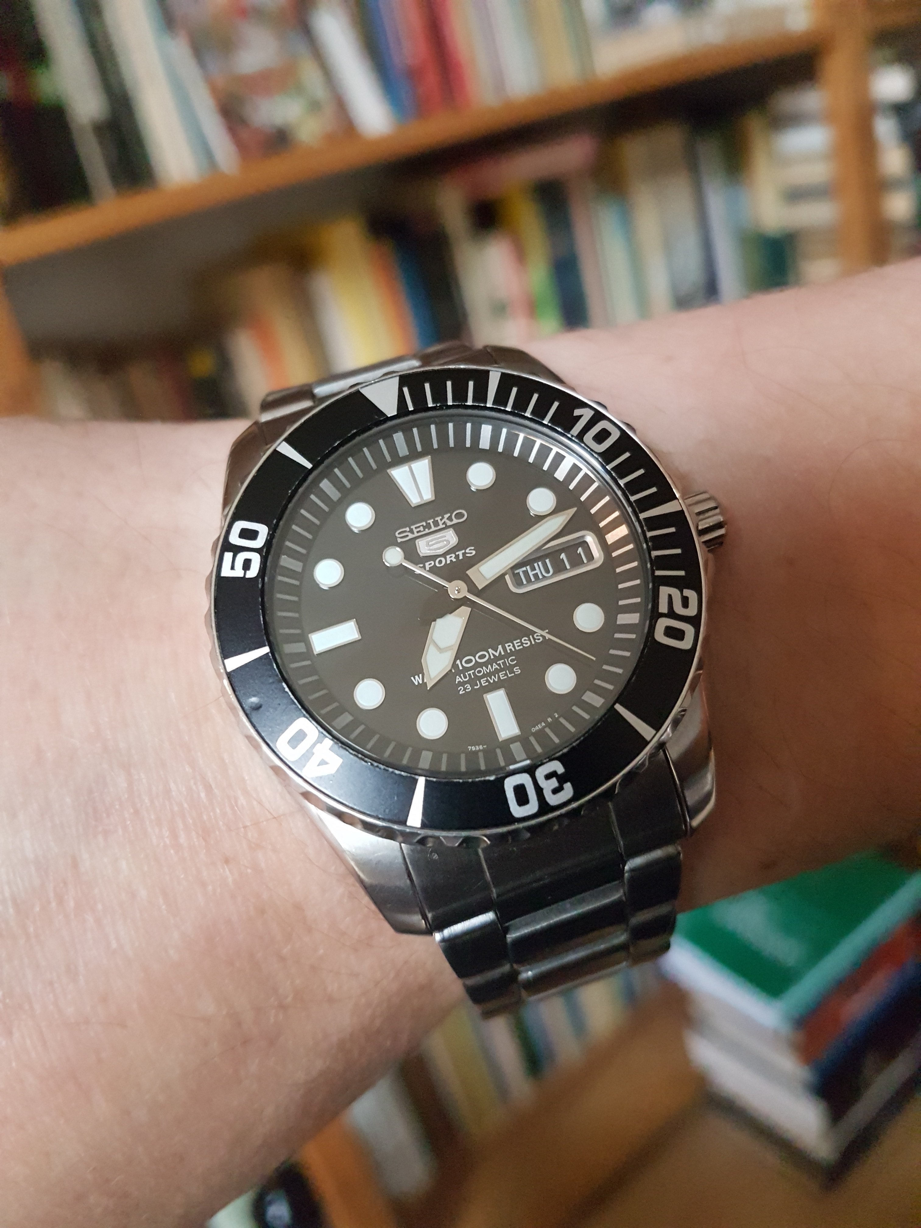

Toen met een beetje pushen de duikring teruggeplaatst en gekeken of hij nu beter (of eigenlijk ÜBERHAUPT) draaide EN DAT WAS ZO :slight_smile:
Hij draait iets stroever en dat is precies wat je m.i. kunt verwachten als je er een nieuw rubberen bandje in doet.
Dus weer mooi op zijn plek gezet en maar meteen de juiste dag en datum en tijd ingesteld. De hoogste tijd om weer eens even te genieten van dit nu weer 100% functionerende horloge!
