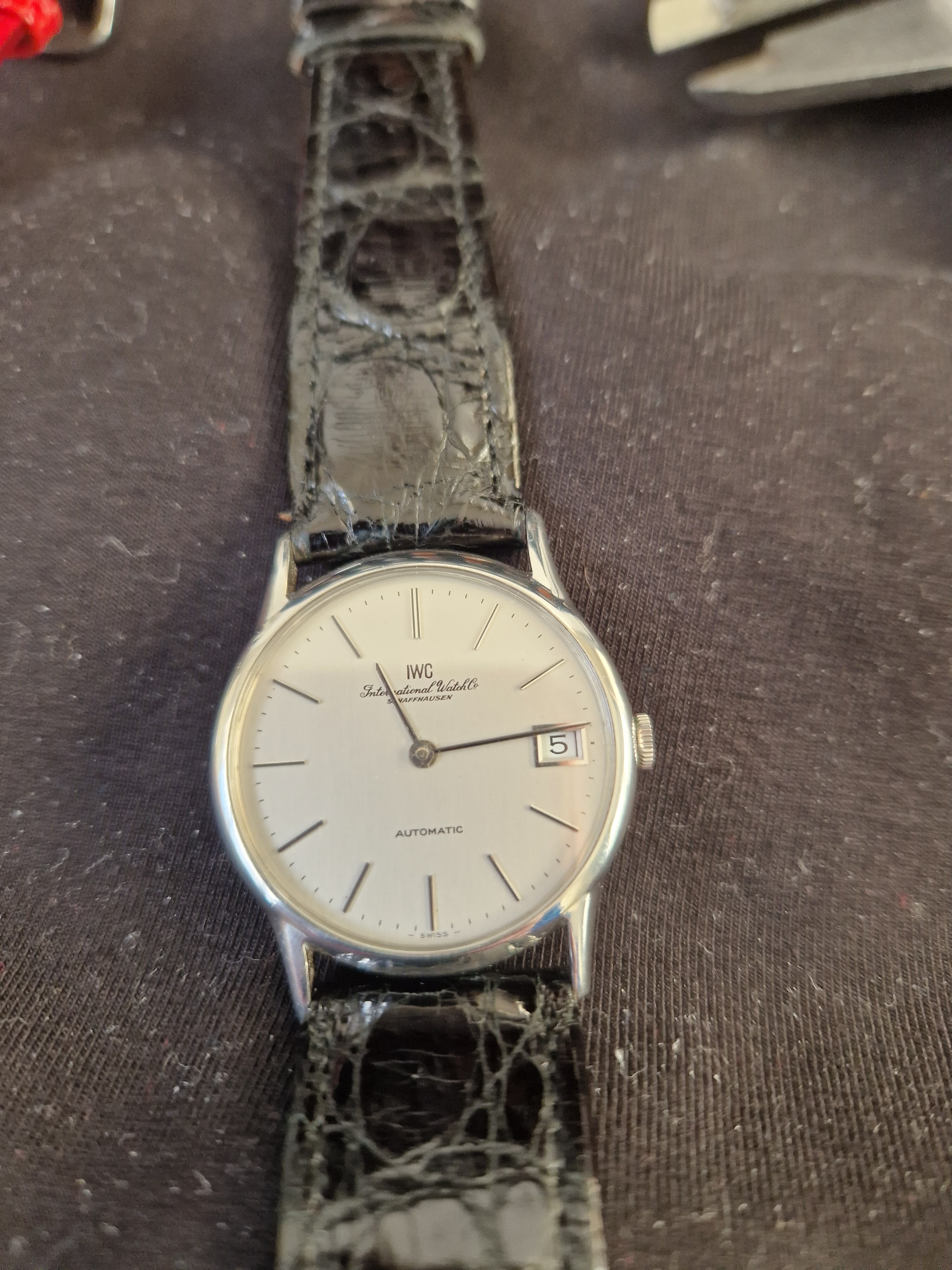

Vermoedelijk mijn dunste automaat, een IWC uit 1979 met JLC uurwerk.
6.7 mm.

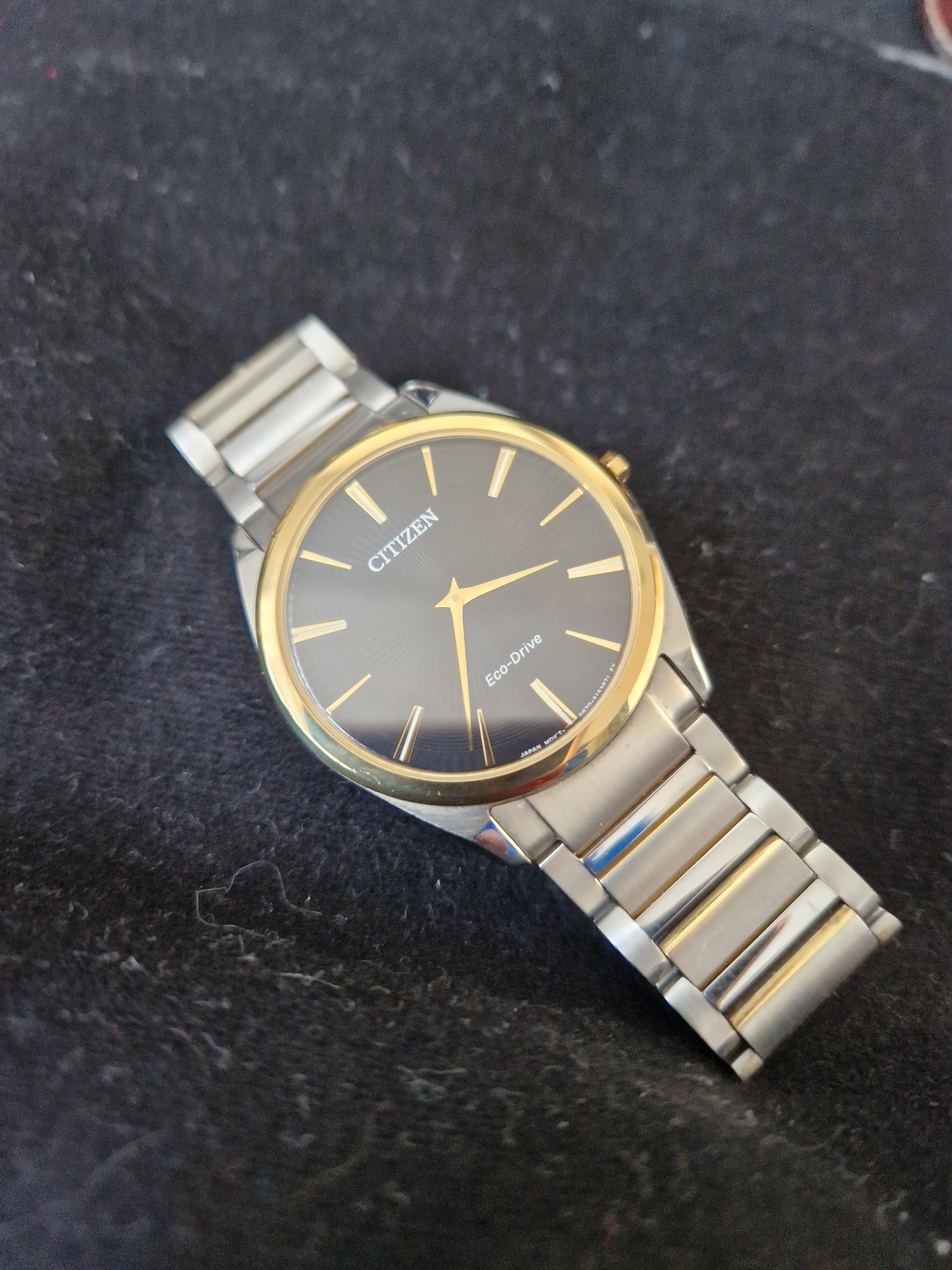

Dunste quartz die ik heb:
4.9 mm Citizen Stiletto
Een ideaal grab and go horloge met ecodrive.

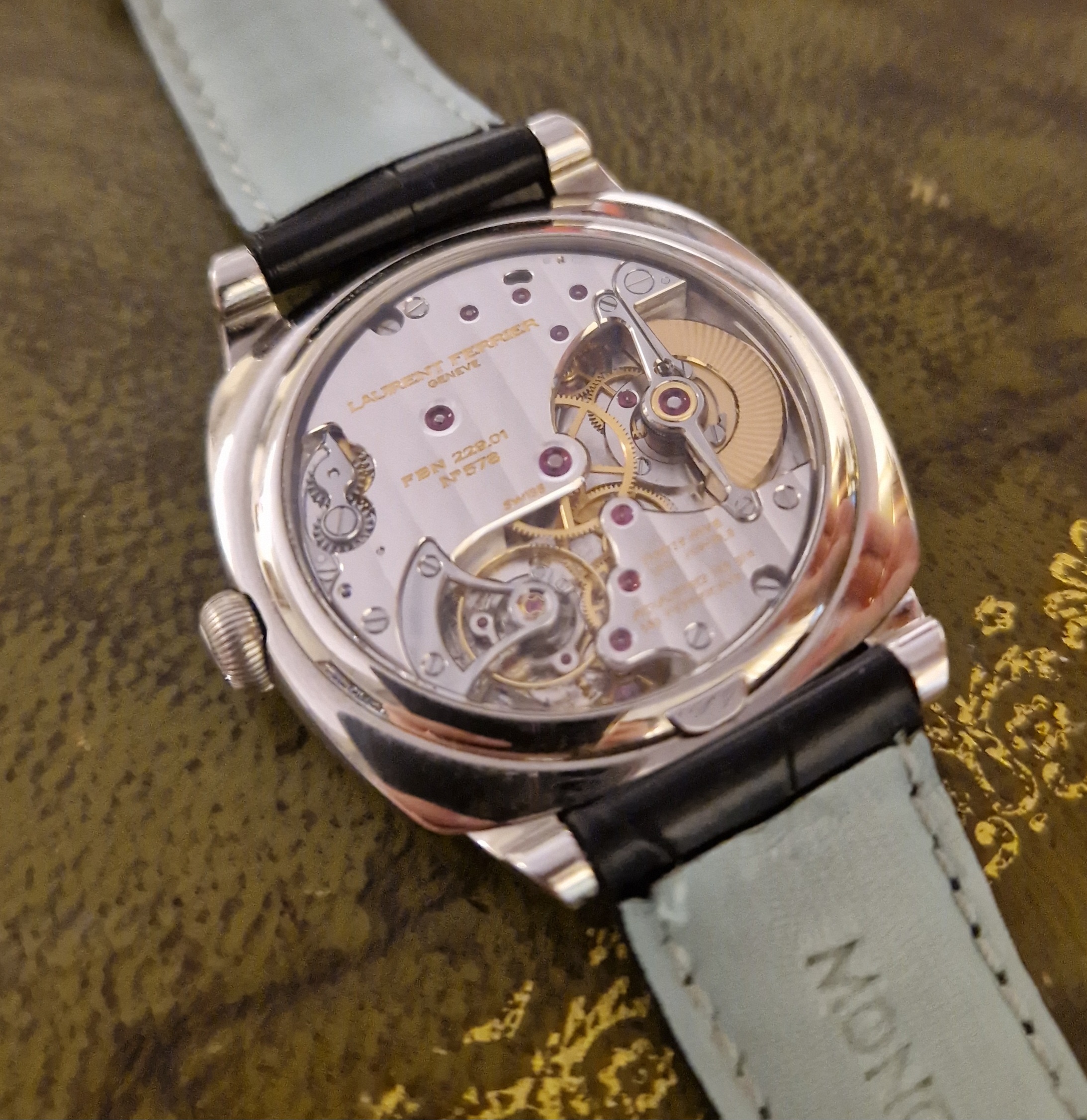

Hoeft niet. Die omega is knap gedaan, maar een micro rotor neemt volgens mij geen extra dikte in beslag van het uurwerk.
Het toepassen van een microrotor is an sich ook niet zo’n prestatie, echter is de gangreserve dan vaak een dingetje. Hoewel op papier er misschien een power reserve kan zijn van X uur, winden veel microrotors slecht op en loopt het horloge alsnog ‘s nachts stil na een volle dag dragen.
Daarnaast zijn er nog wel meer specs die het in mijn optiek unieker kunnen maken (bijv waterresistance). Zomaar een vlak uurwerk maken is heden ten dagen niet meer zo bijzonder. Het is de combi van meerdere aspecten die het tot een uitdaging maken.
Afijn mooi topic! :+1: :grinning:
Met name het probleem van de rotormassa die onvoldoende is: daarom gebruikten sommigen massief gouden of platina microrotors:

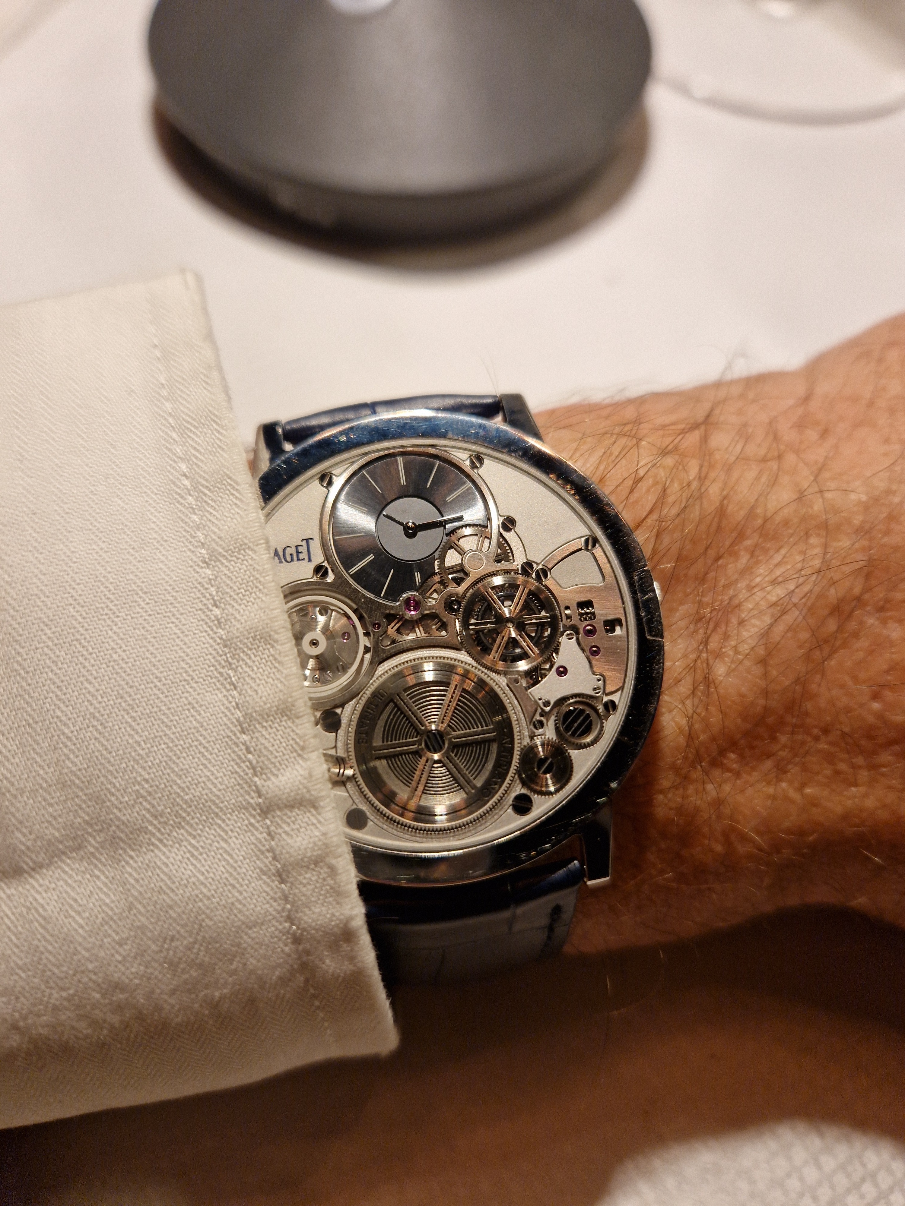

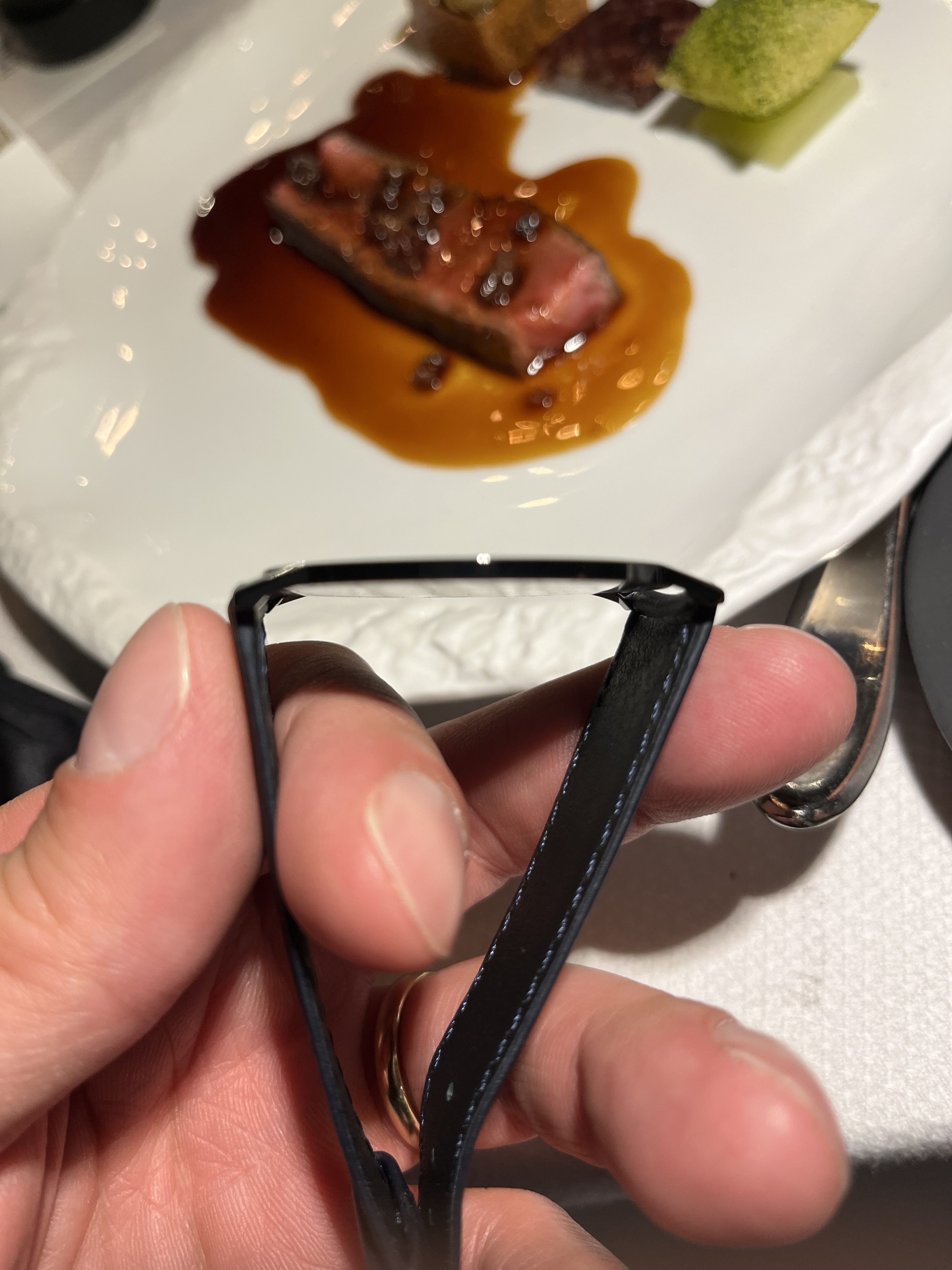

Een etentje waarbij ik 2 mm. om mijn pols had.
@BG1, jij was daar ook bij.
Wie biedt minder?
Zeker was ik daarbij, ik heb er zelfs nog een actieve herinnering aan. :grin:

Een prototype dan nog… Hoe raak je daar aan? Indrukwekkend horloge. Ook massas respect dat je die ook effectief draagt buitenshuis, en niet eeuwig in een kluis laat verstoffen. :ok_hand:
Ho, ho!
Niet mijn horloge! De mijne is een platte gouden 9p2 uit de 70’s.
Het ultradunne prototype is van een speciale legering die extreem duur is om te bewerken door de hoeveelheid werktuigen die verslijten bij het maken van een kastje. Goud zou te zacht en instabiel zijn en is dus ongeschikt. Deze rvs-legering met volgens mij hoog kobaltgehalte was effectief veel duurder.

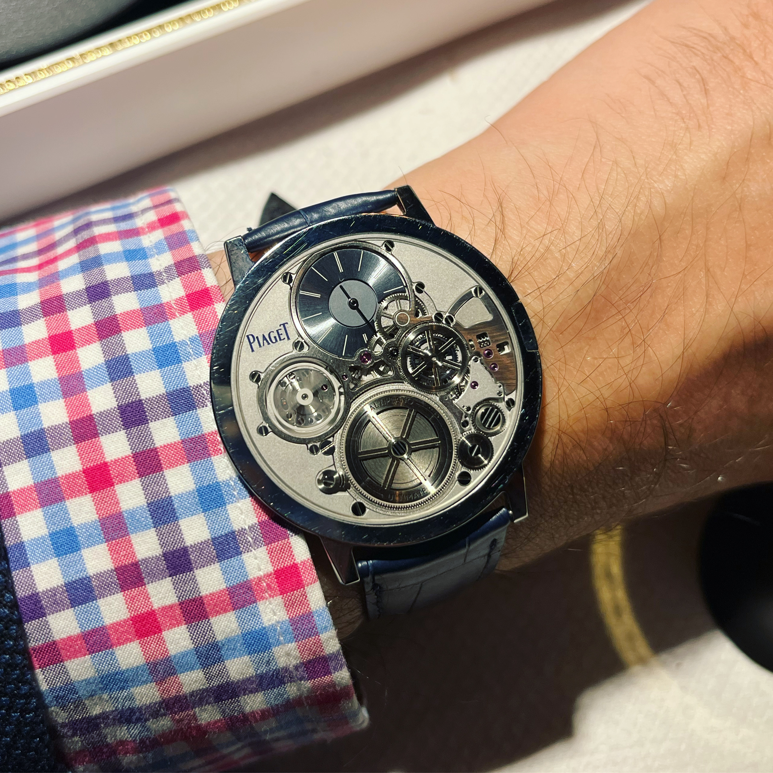

Ik heb dit prototype een poos gedragen tijdens een Piaget-gerelateerd dinertje.
De hoofdontwerper droeg dit testexemplaar dagelijks, vandaar ook de vele krassen etc. Het ding moest echt gebruikt en getest worden en dagelijks betrouwbaar zijn.
Dat spreekt mij aan: iets kopen om in een kluis te laten liggen vind ik niks…

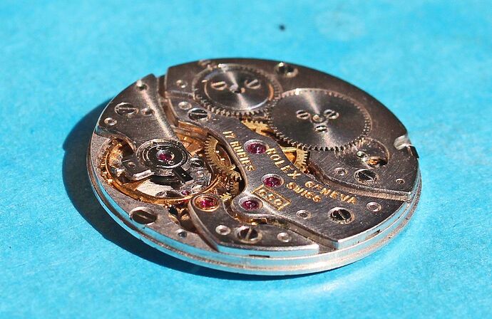

Mijn uurwerk is gemaakt door Blancpain. Rolex en Patek Philippe hebben dit uurwerk gebruikt. 1,8mm en het uurwerk is ontwikkeld in 1958.
Ongelooflijk wat een Ingenieuring in een tijd zonder CNC machines. Zal wel een hele dunne opwindveer in zitten.
Pas op dat je het horloge niet per ongeluk dubbelvouwt :scream:

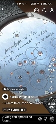

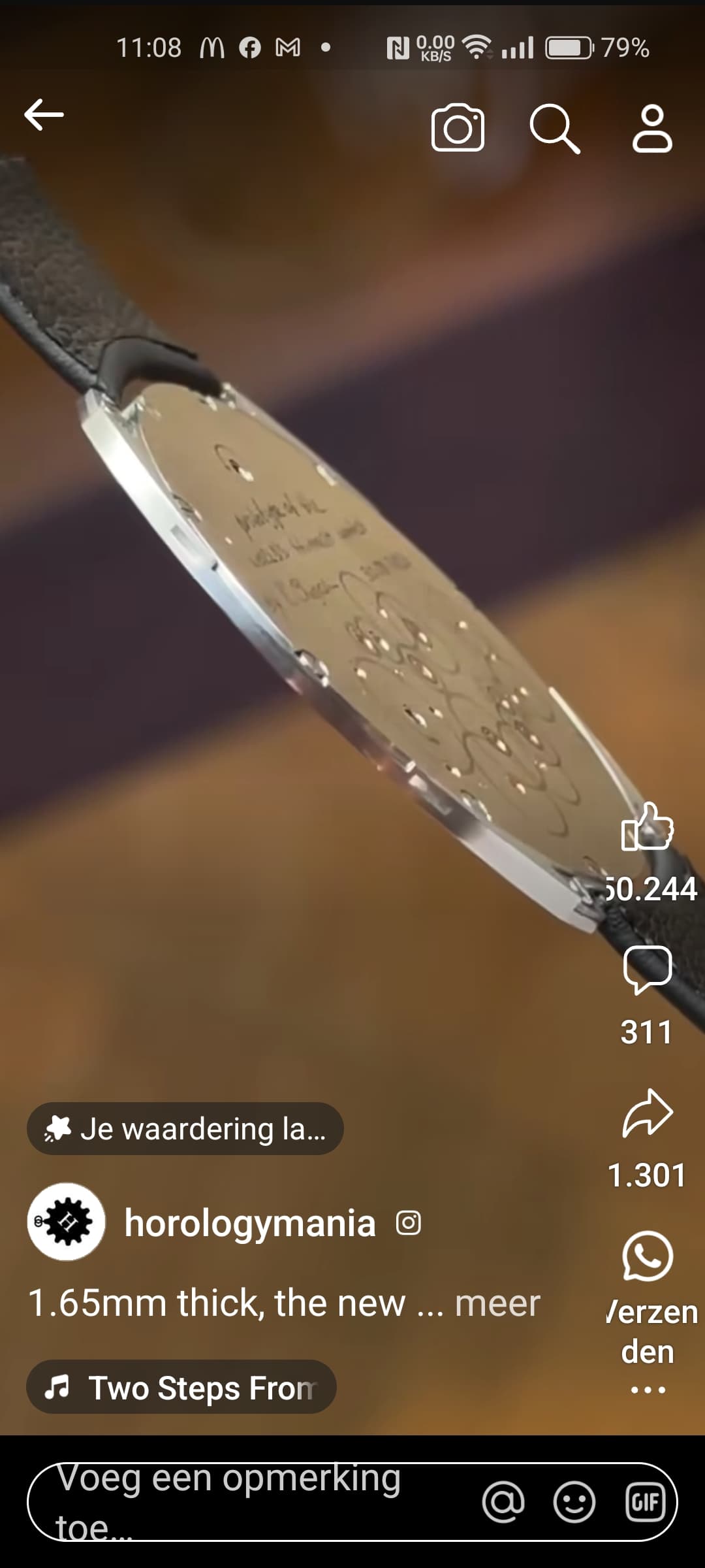

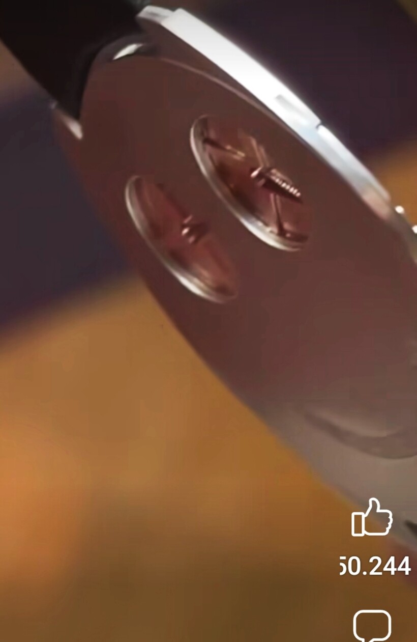

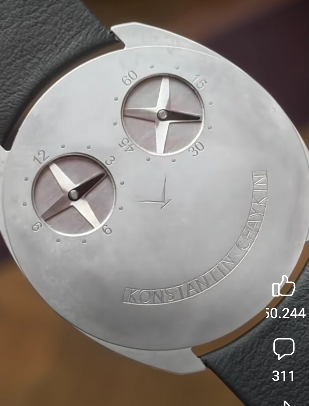

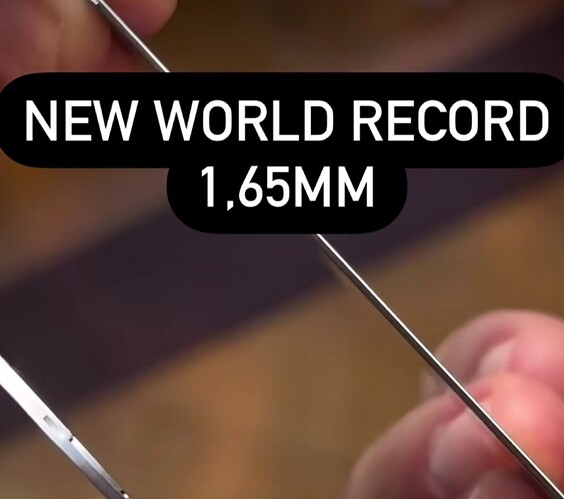

Ik zag net een prototype van 1,6 mm.
Screenshots van een filmpje die online staat.
