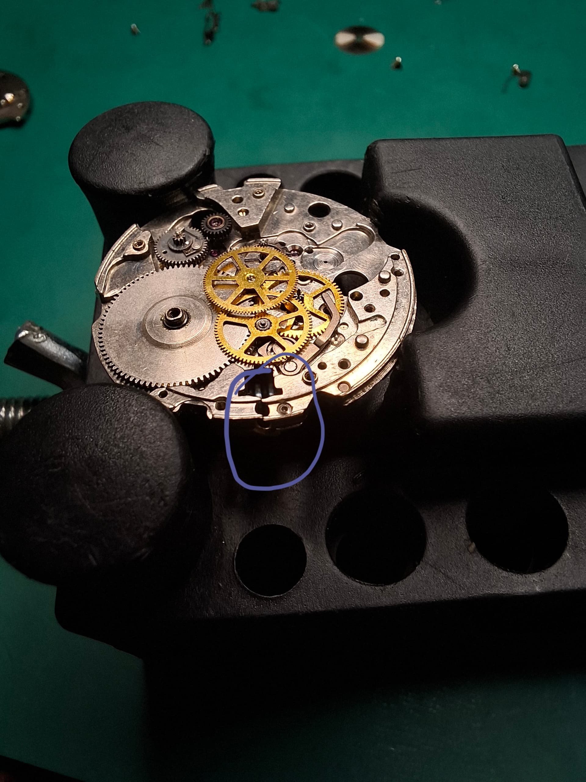

Ik ben pas sinds enkele maanden bezig met het openhalen van vintage horloges, sinds kort probeer ik ze ook terug in elkaar te steken :).
Heb voor een prijsje een Seiko 5606 op de kop kunnen tikken en was deze aan het opkuisen.

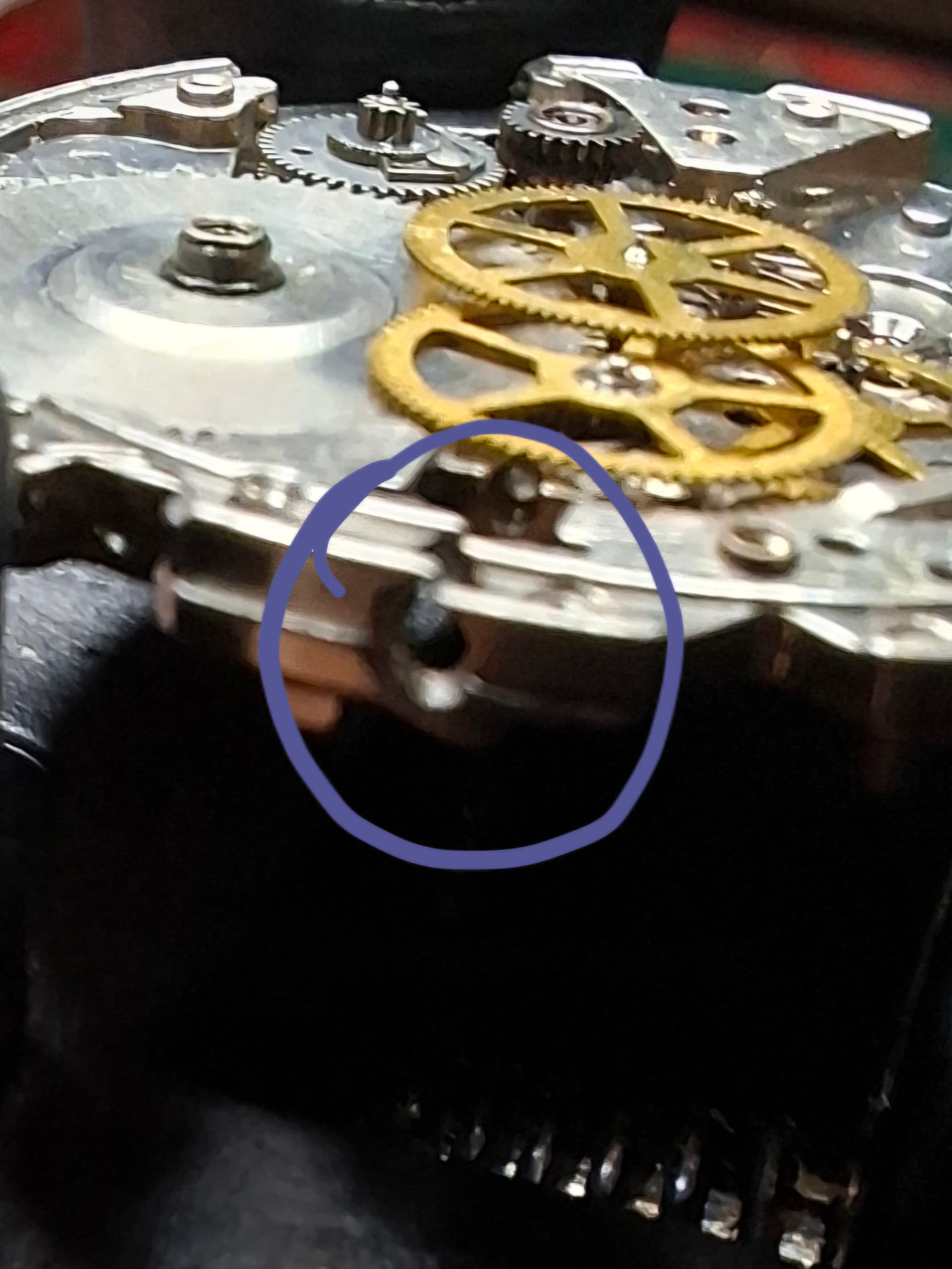

Tijdens het monteren merkte ik dat de stift niet goed meer pastte in de opening.
Ik heb alles terug gedemonteerd en ben uiteindelijk tot de conclusie gekomen dat de volledig basisplaat is verbogen en het gat dus ovaal staat. Volgens mij doordat ik de plaat te hard in de houder had gespannen…
Is dit nog recht te zetten of gaat dit zodanig voor afwijkingen zorgen en kijk ik best direct uit naar een donor?
Ai! Dat is een kasthouder, geen uurwerkhouder.
Zou voor een ander houdertje kijken :upside_down_face:
Lijkt overigens op de foto niet super ontwricht behalve de buitenkant maar heel moeilijk te zien op 1 foto, is het gehele uurwerk ovaal nu?
Ik zit nog in het aankoopproces, momenteel is het roeien-met-de-riemen-die-je-hebt-modus… Was enkel op die plaats, is het zwakste punt ook. Heb het met een tangetje zo recht mogelijk gekregen, stift past terug, zal wel zien of er al dan niet afwijking is.

Verwijderd alle onderdelen van de platine.
Probeer daarna in een bankschroef het deel wat verbogen is in te klemmen en dan aan te draaien.
wellicht buigt het metaal terug of in elk geval iets.
In het uiterste geval kun je de platine op een vlakke plaat metaal (niet te dun) leggen en met een ander klein stuk vlak metaal dat je op de plaats legt waar het verbogen is. Dan met een hamertje proberen terug te krijgen in de oude vorm.
Zo! Dan moet je hem toch behoorlijk aangeknald hebben om dat voor elkaar te krijgen. Standaard regel als je aan horloges werkt. Als je kracht moet zetten is het zelden goed. Als je hemt al recht krijgt zal met name de wijzer verstelling een punt van aandacht zijn. Zoals eerder al genoemd is de werkhouding die je nu gebruikt eerder om een kast mee vast te zetten.
