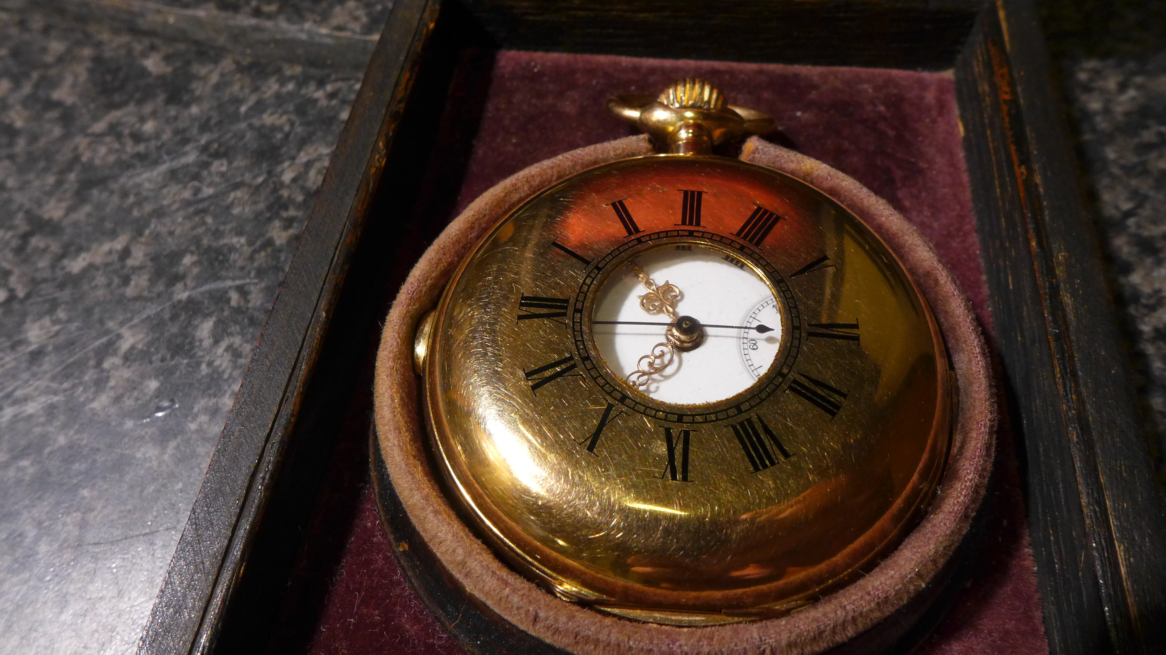

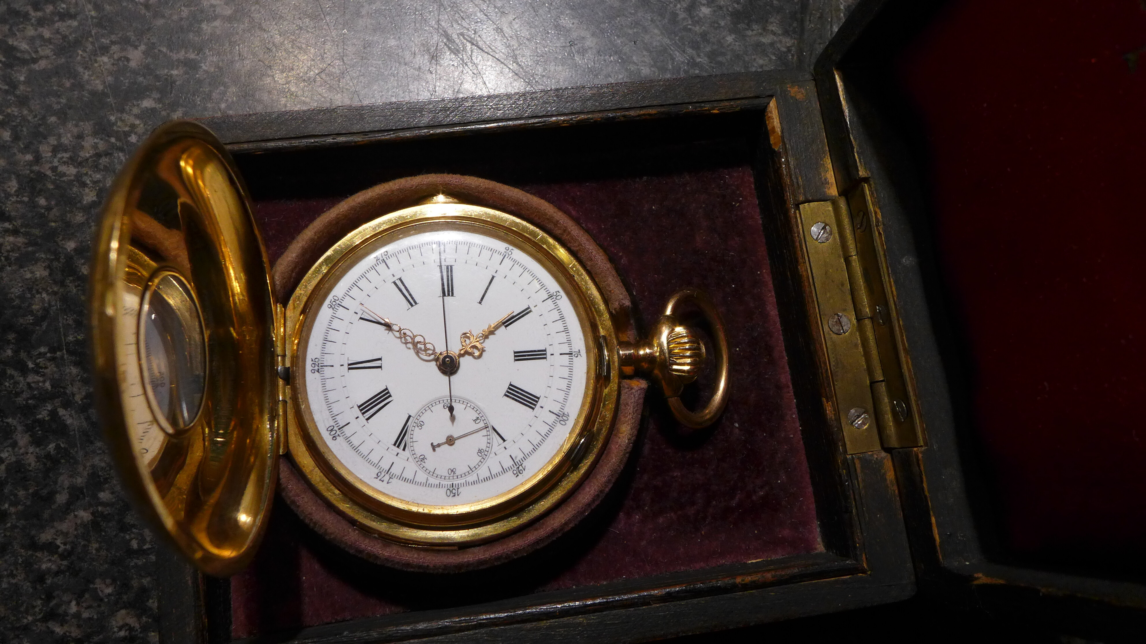

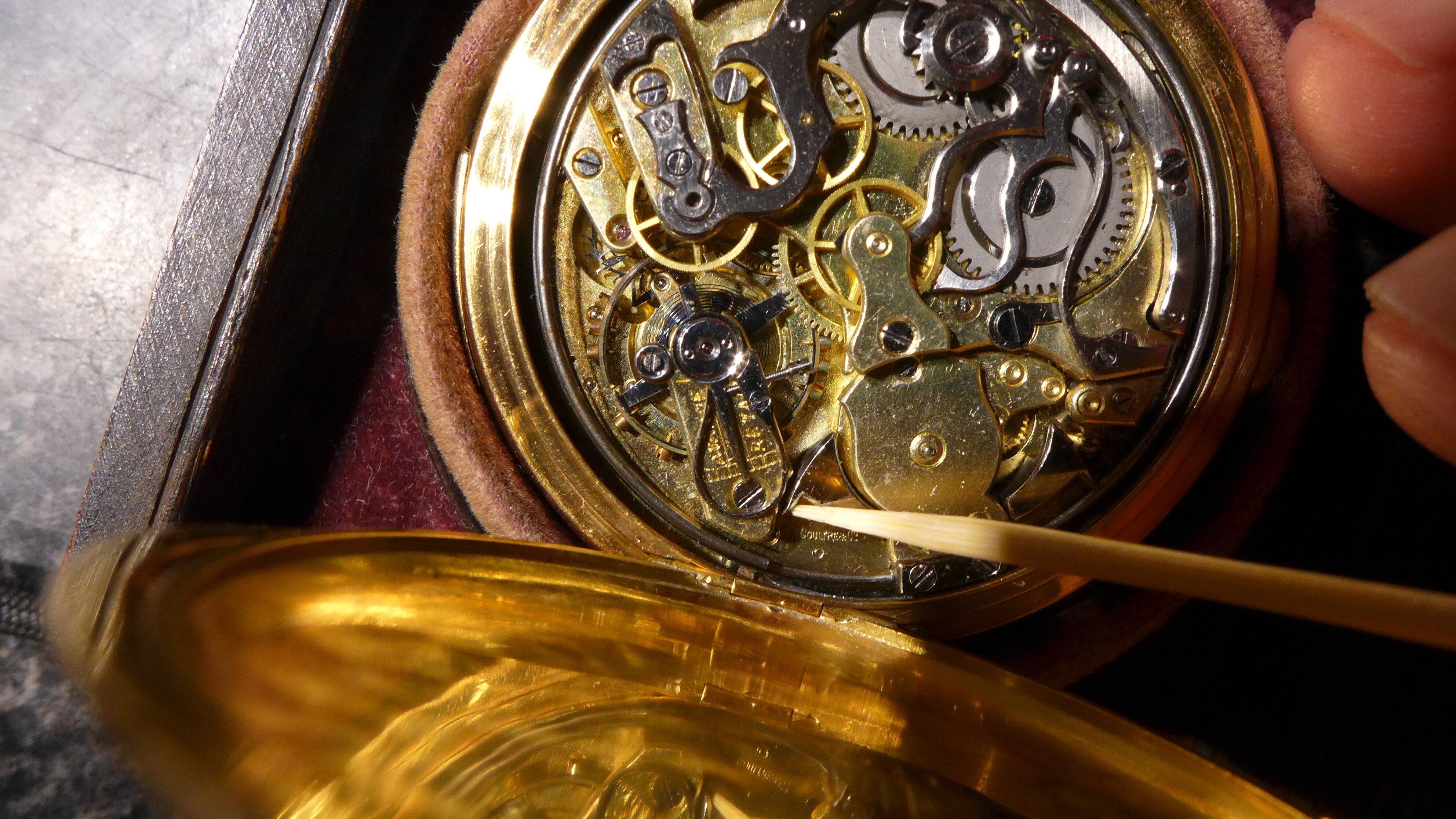

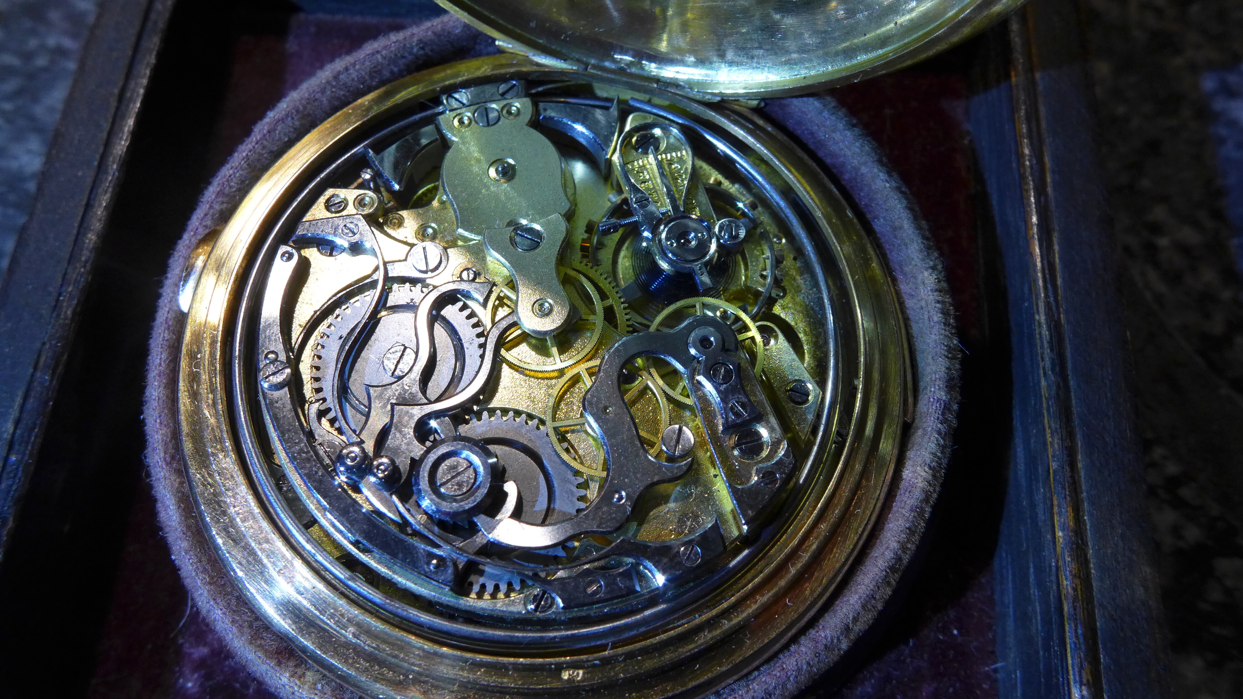

Het moet mij van het hart, dat dit niet een eenvoudige site is om mee te werken. Zal aan mij liggen…Echter de deskundige- en mooie antwoorden, trekken mij toch over de streep met een klein op hoop van zegentje… Daar gaat ie: Ik kocht onlangs een zakhorloge. 18k Goud, alle deksels. Hour / quarter repeater en stopwatch functie. 100 gram. Half hunter. Bij nadere inspectie trof ik de naam LeCoultre en Cie aan op het uurwerk, onder een slagwerkhamer…Ik zal proberen een fotootje te plaatsen. Is dit een belangrijke mooie vondst. Is hier meer over te vertellen dan wat ik ervan weet? (weinig)
Ik kan je helaas niet verder helpen, maar ik vind hem erg fraai! Prachtig die wijzers op dit klokje

Fraai zakhorloge
LeCoultre maakte volgens mij ook wel uurwerken voor andere horlogefabrikanten. Het feit dat er LeCoultre op het uurwerk staat wil denk ik niet persé zeggen dat het hele horloge door LeCoultre is gemaakt en geleverd. Maar ik ben niet genoeg kenner van dit merk om hier iets met zekerheid over te zeggen.

Wel een cool ding hoor, soort chronographe a rattrapante - maar zonder minuten-index…?

De LeCoultre uurwerk fabriek leverde in die periode ebauches aan iedereen die dat wilde, in dit geval is er geen personalisatie van een merk of juwelier aangebracht.

Is dat zoiets van: een Tudor is geen Rolex, maar lift wel op de naam mee…?
Nee het is meer als een Lancia Thema waar een Ferrari blok in ligt. Het is geen Ferrari, maar het deelt er wel techniek mee.
Toeval of niet, maar op het einde van de secondewijzer staat JL (logo), mooi zakhorloge I.i.g.!

Ik dacht altijd dat een hunter zakhorloge hetzelfde was als een savonnette, m.a.w. de kroon op 3.
Wat is dan een half hunter?

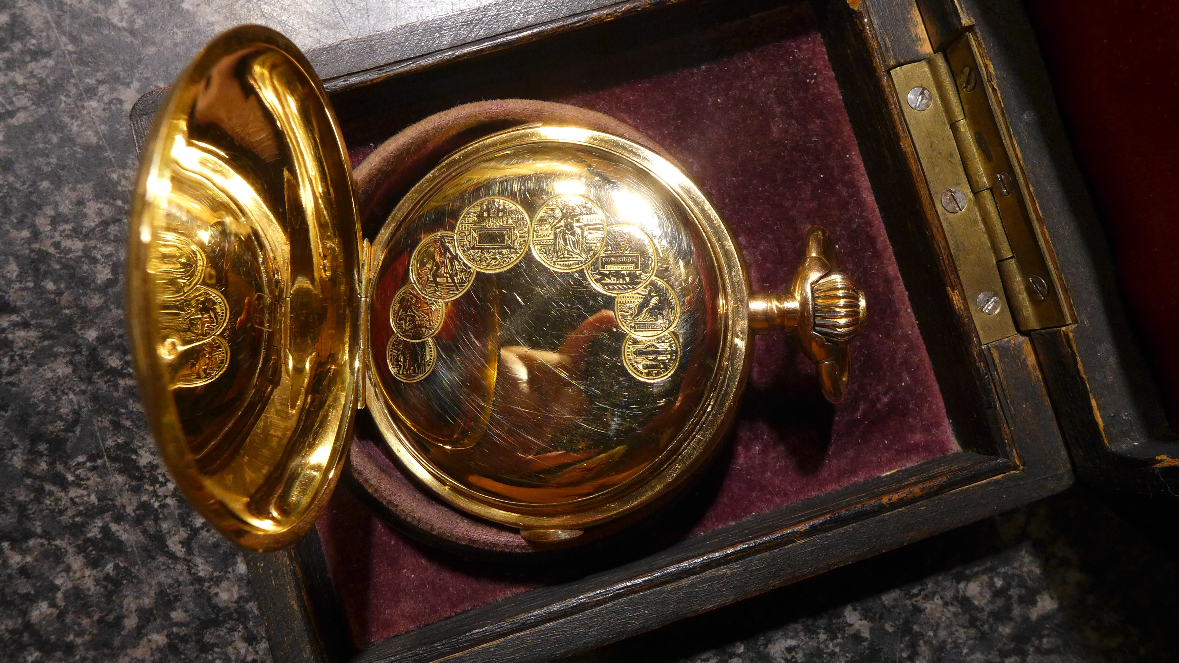

Ik zie veel medailles, meestal van plaatsen en met tijdstip dat de maker een concour won. Dan zou je toch de naam van de maker verwachten.
Precies dat!
Kun je nagaan…had ik nog niet eens gezien…
Beste Ab. Met ruitje heet half hunter en de savonette (zeepdoosje) zonder ruitje is een (full) hunter. Zonder deksel voor de wijzerplaat is “open face” . Dat is wat ik ervan weet en ik weet niet wie dit heeft bedacht…Dank voor het compliment en ik hoop op (meer) deskundig advies…
Zou je verwachten maar is hier niet het geval…Ik zoek het antwoord…
In dit geval denk ik dat de fabrikant enkel het uitzicht nabootst van een prestige merk. Doen geloven dat ze medailles hadden, terwijl het niet het geval was.
