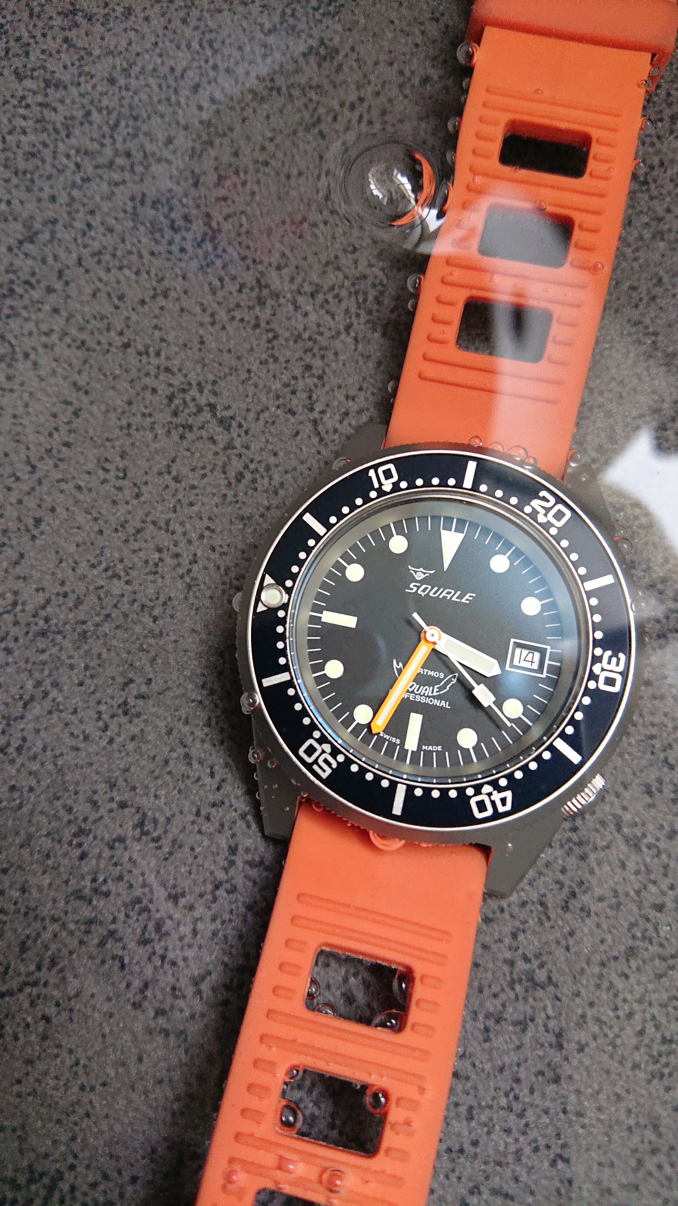

Aangezien we hier allemaal verschrikkelijk voorzichtig zijn met onze horloges, doe ik ook mee met een serieus halfzachte poging (uiteraard met een korrel zout, het regent vandaag en had geen zin om naar buiten te gaan) om mijn horloge onder water te krijgen. De condens is omdat ik niet oplette en het water warmer was dan het glas, alles aan de buitenkant dus.

https://img.horlogeforum.nl/uploads/db9961/optimized/4X/9/8/7/9875e5cd67360253387911424ec2ec55ea0109fd_1_281x500.jpg
Squale ging altijd mee op vakantie ,ook de zee in . Alleen wel altijd afgespoeld met kraanwater na het zwemmen .
Heel belangrijk want RVS of 316L roest van zout water.
