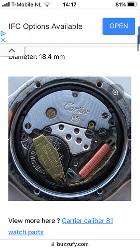

hier een paar gegevens van dit caliber:
Cartier caliber 81 movement – specifications and photo - BUZZUFY

U.S Watch Parts je zou evt ook op de FREDERIC PIGUET 8.20 kunnen zoeken is zelfde uurwerk
Zou de batterij er eerst juist inzetten, deze hoort namelijk op zijn kop erin te zitten en het contact juist onder het blok te schuiven. Dit zijn namelijk 2 veel gemaakte fouten

@Horloge24 : Op de link die @Lexie2797 postte zit de batterij ook niet omgekeerd gemonteerd, zie ik. En dat is identiek hetzelfde caliber dan de Ebel 81. Over welk caliber heeft u het dan?
Dit is dus FOUT gemonteerd minus hoort omhoog.
