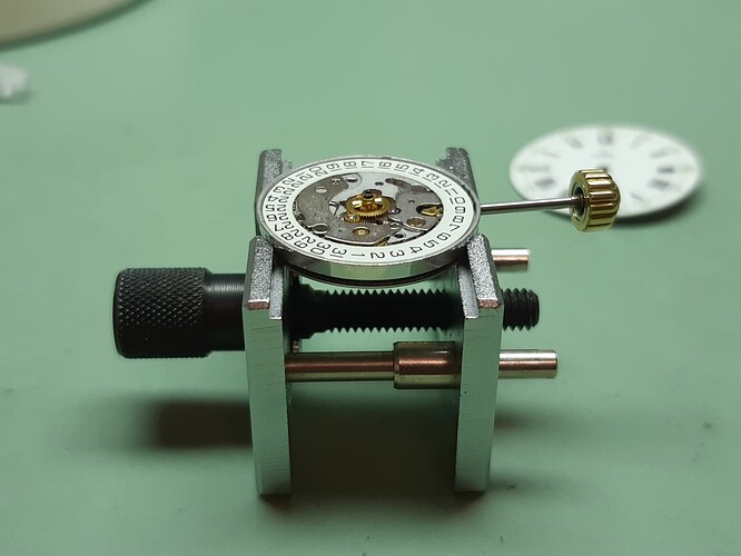

Het had wat voeten in aarde, o.a. een raar soort blessure aan een - denk ik - zenuwbaan in de rechterarm en hand. Inmiddels alles weer OK, en het raderwerkje zit alweer. Ben wel heel blij foto’s te hebben genomen bij de demontage; dit is niet zomaar een ETA’tje, maar een manufactuur Cartier/Ebel. Bij een uurwerk als dit doe ik alles op halve snelheid om geen dingen te beschadigen - een werkende donor is al gauw 400 euro, en losse onderdelen zijn echt vrijwel onvindbaar. Bij een kwartsuurwerk is het op zijn plek krijgen van de magnetische rotor (die zich binnen de stator, naast de spoel, bevindt) vaak tricky; bij deze ging het in 1 keer goed. Alles valt gewoon heel mooi op zijn plek, teken van kwaliteit.:smiling_face:
Deze destijds gemaakt tijdens demontage; ik was anders nu nog aan het puzzelen vrees ik. :upside_down_face:

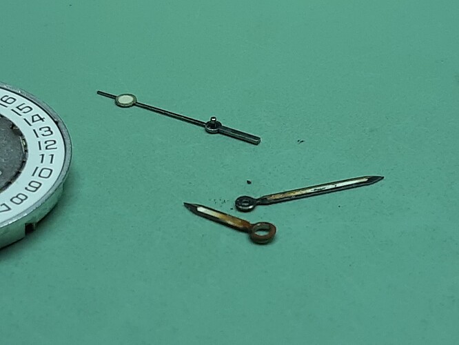

Chausseerad en urenrad zaten solide aan elkaar geroest. Dat ik daar weer twee (eigenlijk drie) roestvrije, soepel werkende onderdelen van gemaakt heb (heel veel ultrasoon en WD-40, en een hoop roest-pulken onder sterke vergroting) ben ik wel een beetje blij mee. Klant is niet iemand die 5 cijfers voor de komma wilde besteden.
