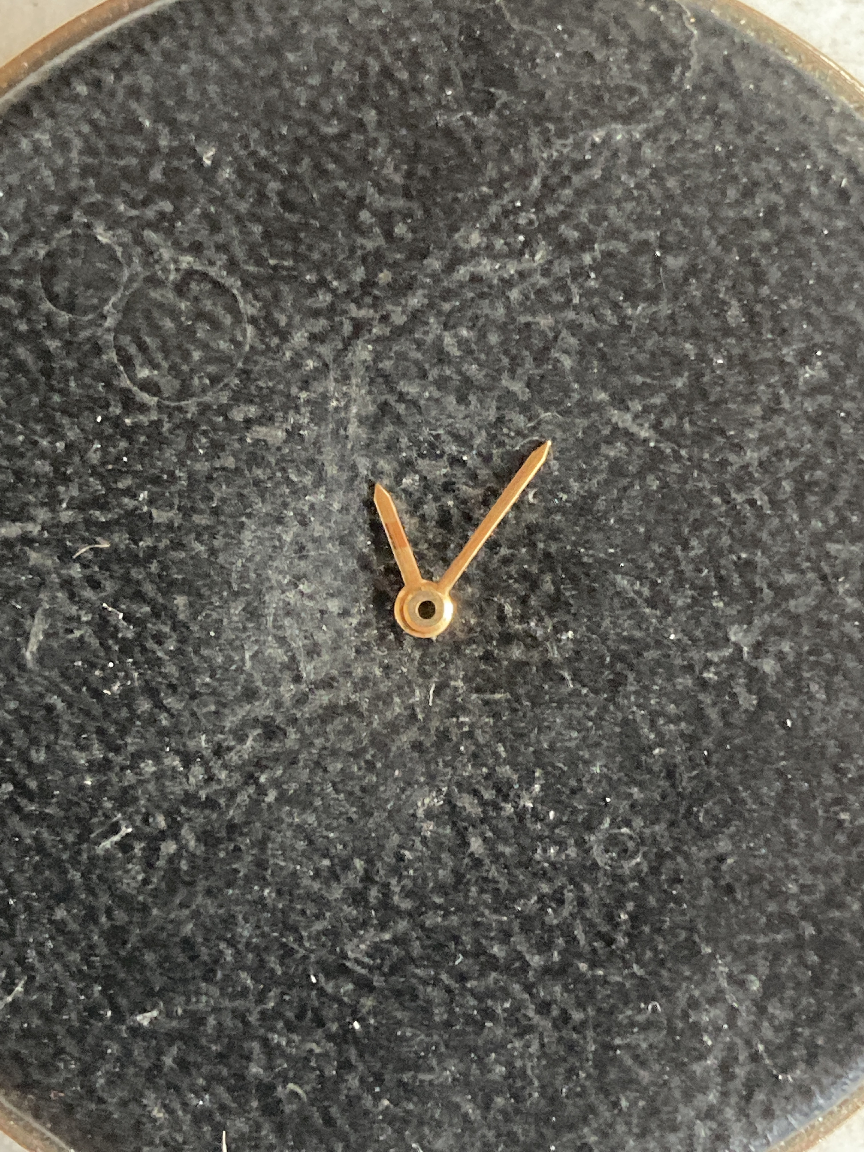

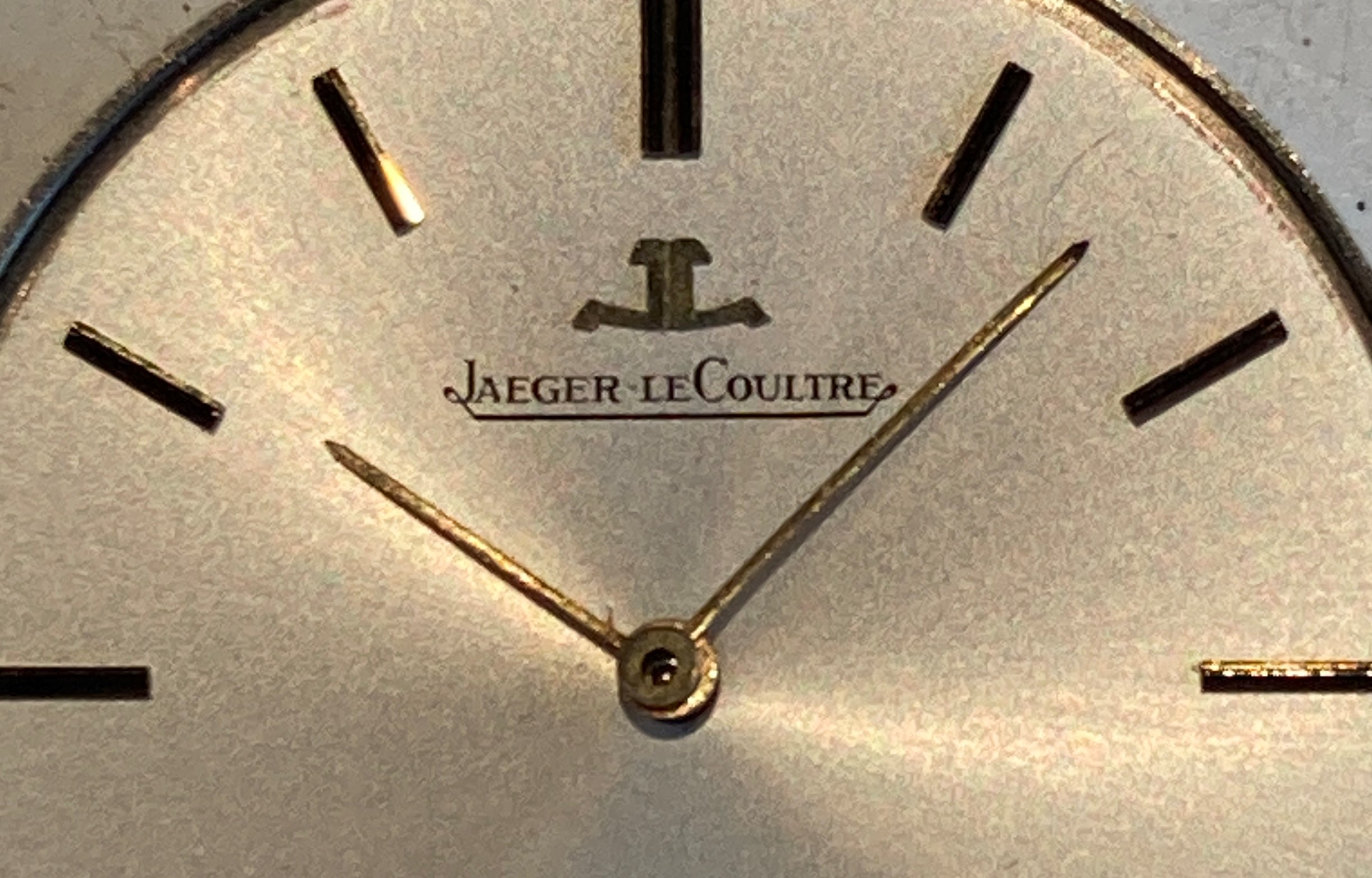

Ik laat hier een deelfoto zien van een JLC uit mijn laatjes, let op de tekst en de lussen van de streep. Scherpe strakke tekst en duidelijke lus. Ook is te zien wat voor model wijzers op dit soort wijzerplaten worden gebruikt.

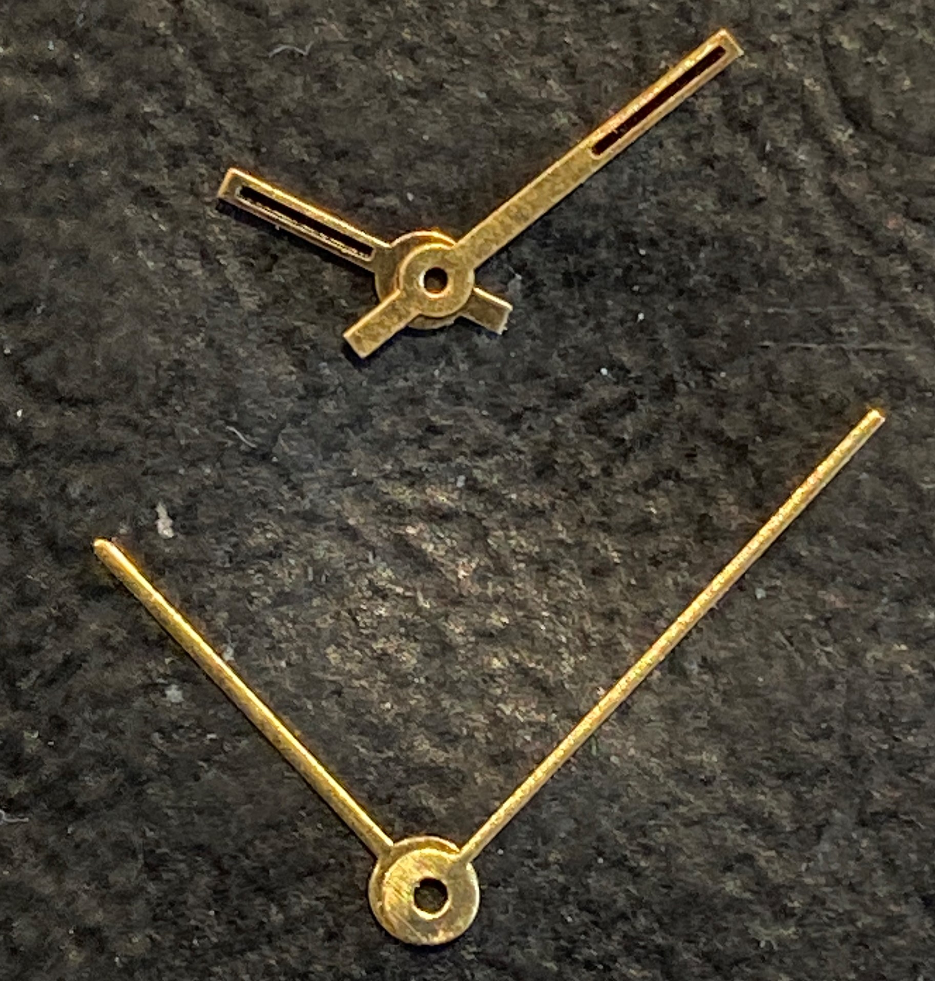

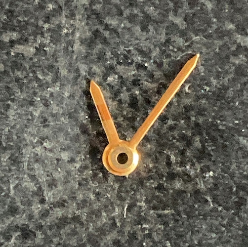

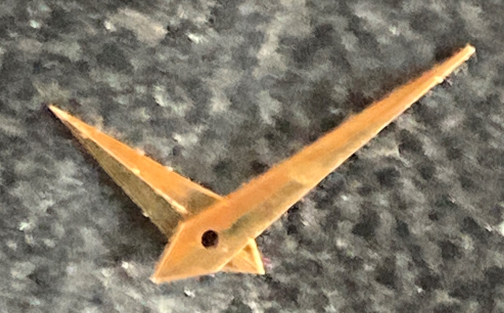

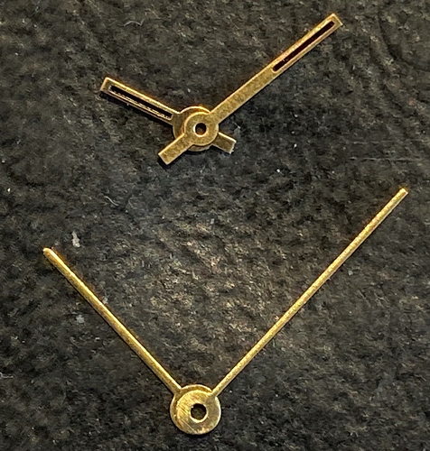

Ik laat hier wat wijzer modellen zien die o.a. door JLC worden gebruikt.
Dit model werd o.a. gebruikt voor de JLC Futurematic
Op de volgende foto zijn de modellen die o.a. werden gebruikt voor de dress horloges, met en zonder streep, ook werden ze soms met lume gemaakt.
De volgende wijzers werden o.a. gebruikt bij de dress modellen en met kaliber 480.
Vermoedelijk waren deze wijzers ooit onderdeel van het getoonde horloge
