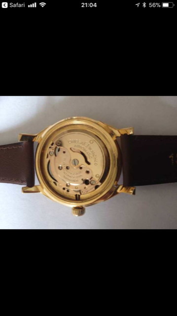

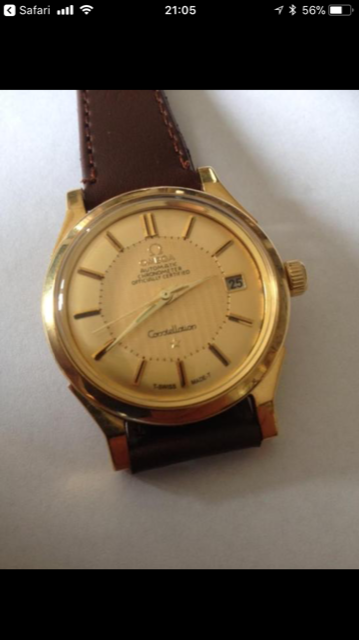

Hi Allemaal,
Kan dit horloge kopen maar vraag mij af of deze orgineel is?
Staat ook T-Swiss-T op de wijzerplaat. Heb er niet veel verstand van dus graag jullie reacties.
Groeten,
Fons
Hi Allemaal,
Groeten,
Fons
Zo te zien een nepper. Uurwerk is niet oke, datum te klein etc
Neppert…zie alleen die lelijke schroef waarmee de rotor vast zit ipv mooi gelagerde rotoras bij een origineel.
Volgens mij zit er geen origineel Omega deel in of op.
Brr.
Dit is een originele… … …neppert.
en dat is te zien aan?
Dit is geen Omega uurwerk. Punt. Ik heb aardig wat vintage Omega-uurwerken gezien. Is van een heel ander niveau. Dit is een Chinees uurwerk, of in het beste geval een goedkope Miyota.
Verder kloppen de proporties van de wijzerplaat en kast niet. Als je er genoeg gezien hebt, in het echt en online, zie je dat meteen.
Dat t uurwerk niet klopt en de datum te klein is…
Zoek de verschillen. Zie je nog geen verschillen? Dan zou ik nog even hééél ver weg blijven van dit soort horloges (vintage en/of serieuzere merken).
Aan alles. Er klopt werkelijk niks van.
Kijk eens naar de diverse constellation modellen die er zijn en vergelijk het hiermee. Dit is duidelijk goedkope namaak.
Zelfs voor een leek is te zien hoezeer de wijzerplaat/kast/datum verhouding uit proportie is.
Ik krijg de indruk dat TS dit klokje al gekocht heeft trouwens maar dat terzijde…
