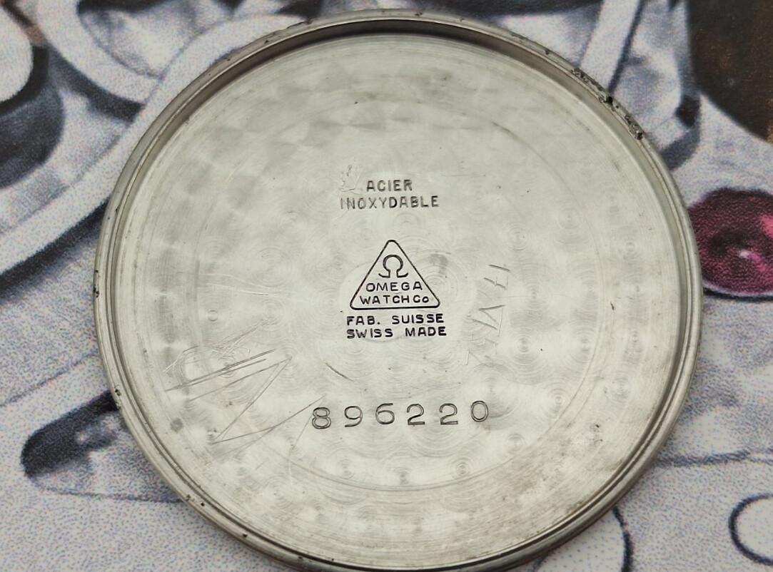

ref.nr. 896220

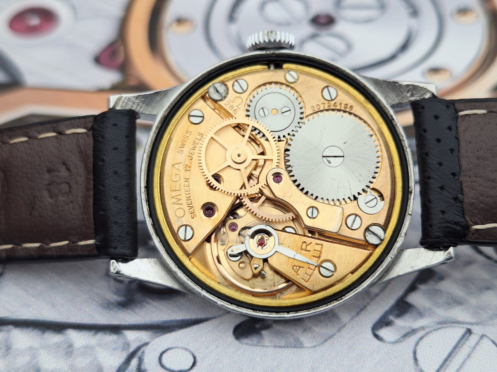

Cal. Omega 286

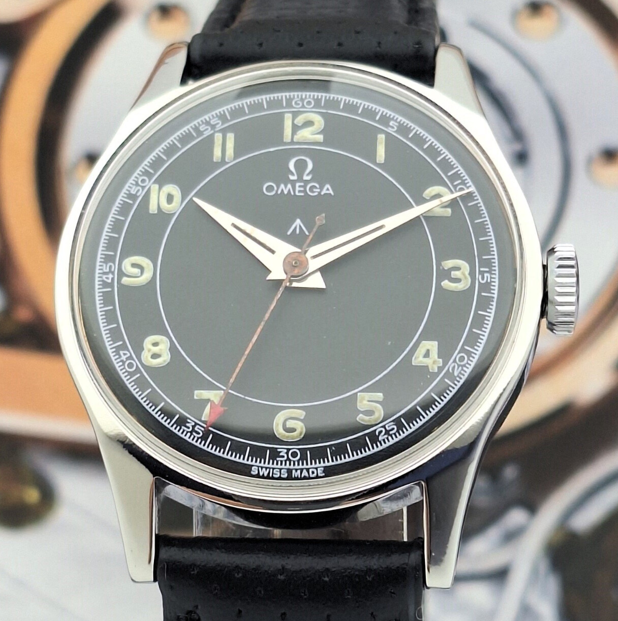

Het pijltje lijkt idd te refereren naar militairy / air force.
Maar de meeste die ik kan vinden hebben een seconde subdail.
Hartstikke fake. Don’t get me started. Dit lijkt nergens naar, Frankenwatch met wel een echt Omega-uurwerk.

100% re-dial, dat spuugt gewoon meteen in mijn gezicht. Vintage Omega-platen zijn perfect qua proporties, symmetrie en uitlijning. Als ik daar hier over moet beginnen… …wijzers lijken ook nergens naar.

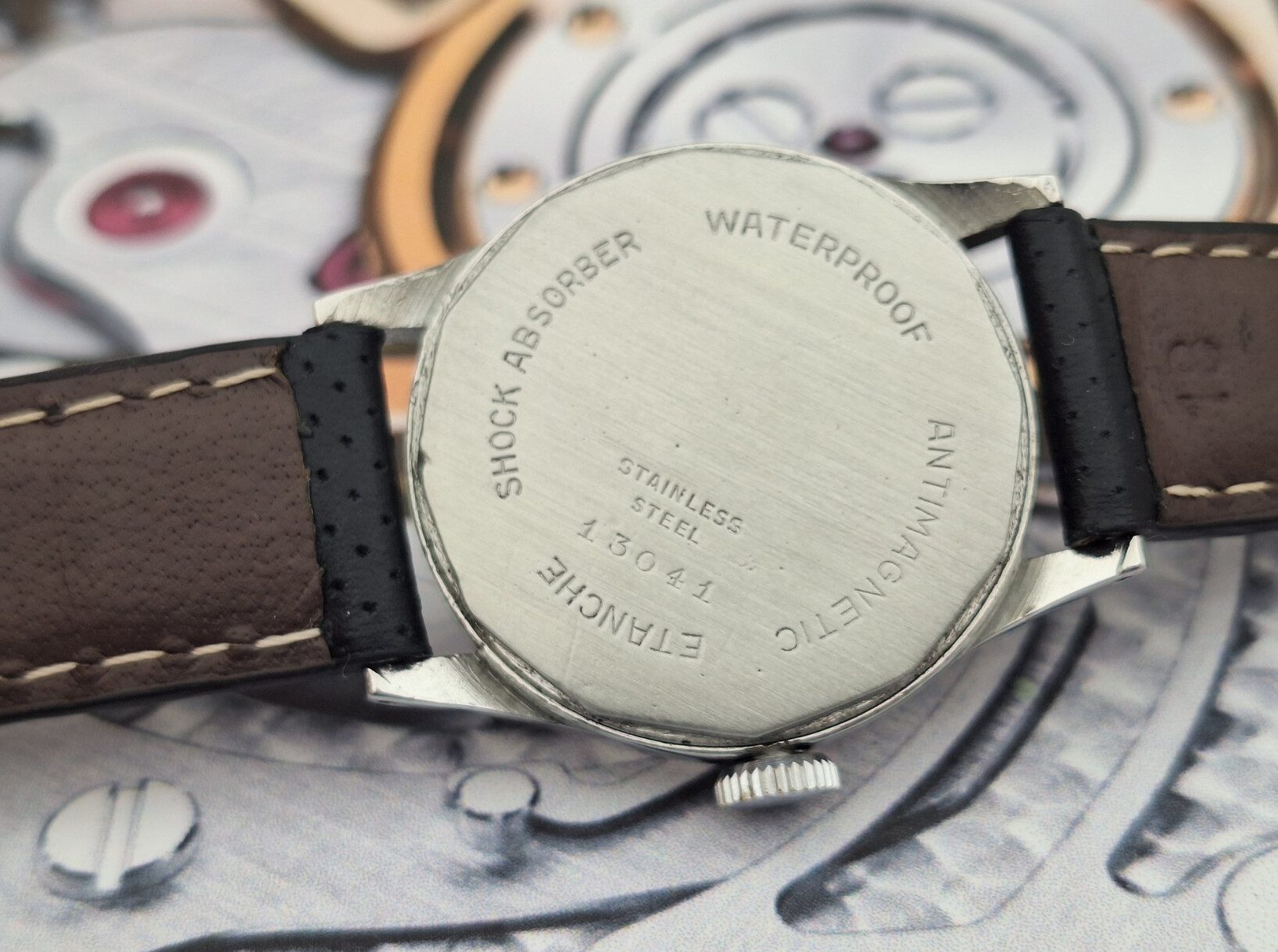

Deksel - dit is een half woordenboek achterop het deksel; dat deed Omega nooit in deze tijd. Uurwerk dateert trouwens naar 1963. Wat is daar “military” aan…?

Dan de hoogglans kast (kwam destijds bij militaire horloges niet voor), de rode secondenwijzer - kwam niet voor, I mean - come on. Als je dit niet “voelt” dat het niet klopt, mis je enkele decennia interesse in Omega-horloges. En die heb ik.

Overigens is het 286-uurwerk alleen van 63 tot 66 geleverd, klopt ook totaal niet met de stijl van het horloge. Heeft onze expert Erwin Dekker net even over het hoofd gezien.
Die wijzerplaat ziet er inderdaad uit alsof iemand in de verzamelbak heeft zitten graaien. Die idiote wijzers en dat zielige, niet eens goed uitgevoerde ondanks slechts drie lijntjes “army” teken erop. Ik heb niet verder gekeken.
