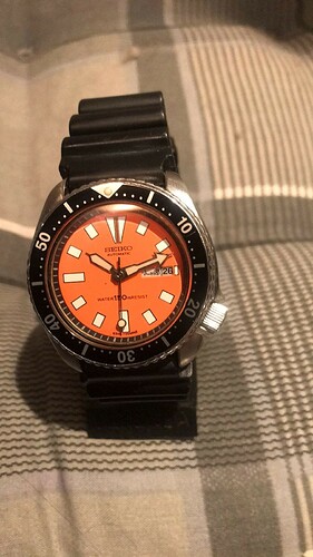

Hi all, ik heb onderstaand horloge aangeboden gekregen in een ruil maar ik twijfel heel erg of het horloge origineel is. Ik hoop dat ik het mis heb en vroeg me af wij mij op basis van onderstaande foto’s verder kan helpen. Bij voorbaat dank.

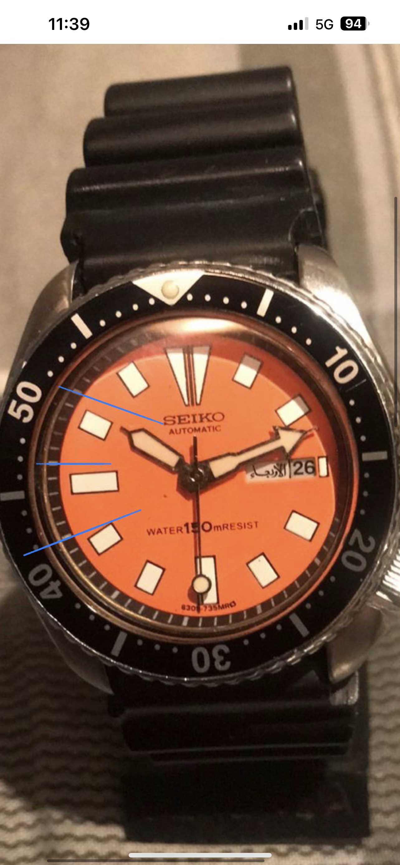

Er is in ieder geval mee gerommeld. Ik heb even wat blauwe strepen gezet. Hier zie je dat de uurmarkeringen niet goed zijn uitgelijnd

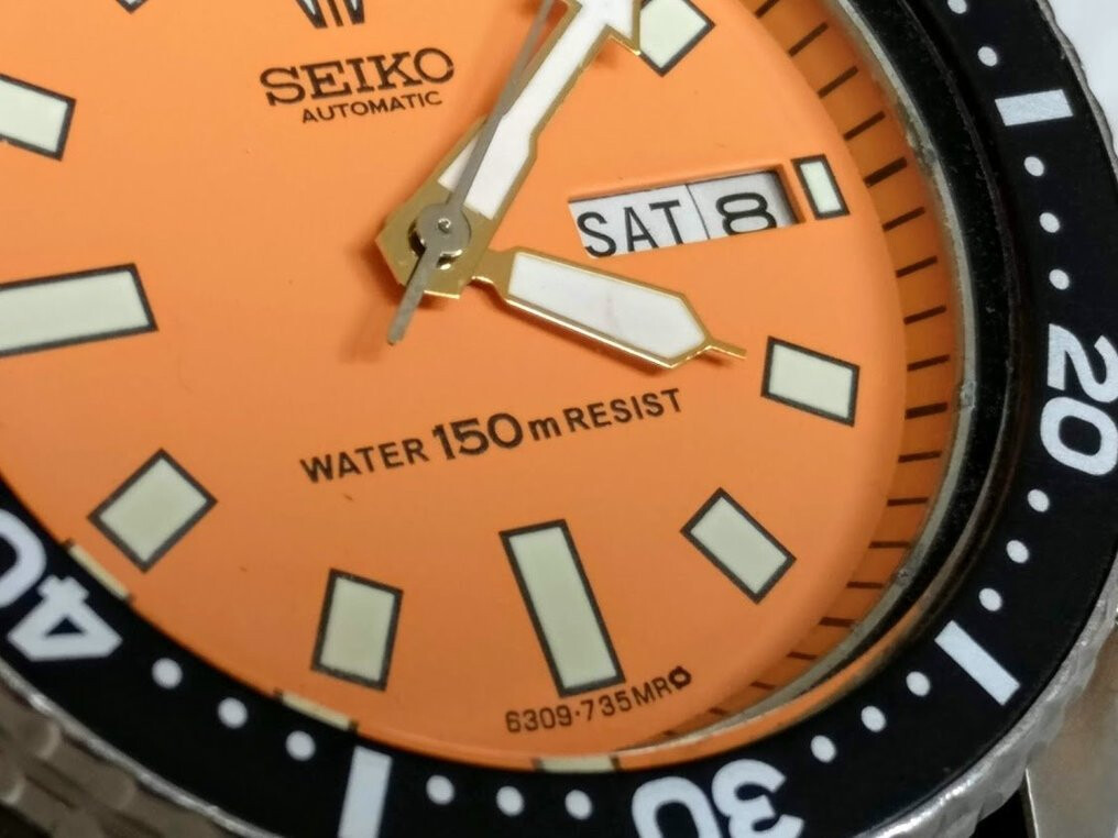

Chapterring zit scheef, hoort bij oranjewijzerplaat ook oranje te zijn.
Dit is een vintage duiker van Seiko, 6309-735MR. Is veel over te vinden op internet.
Ik twijfel niet, totaal niet origineel.
Wellicht is de kast (6309-7290) wel origineel. De rest is er in geknutseld.
Een originele oranje is namelijk een 6309-729B

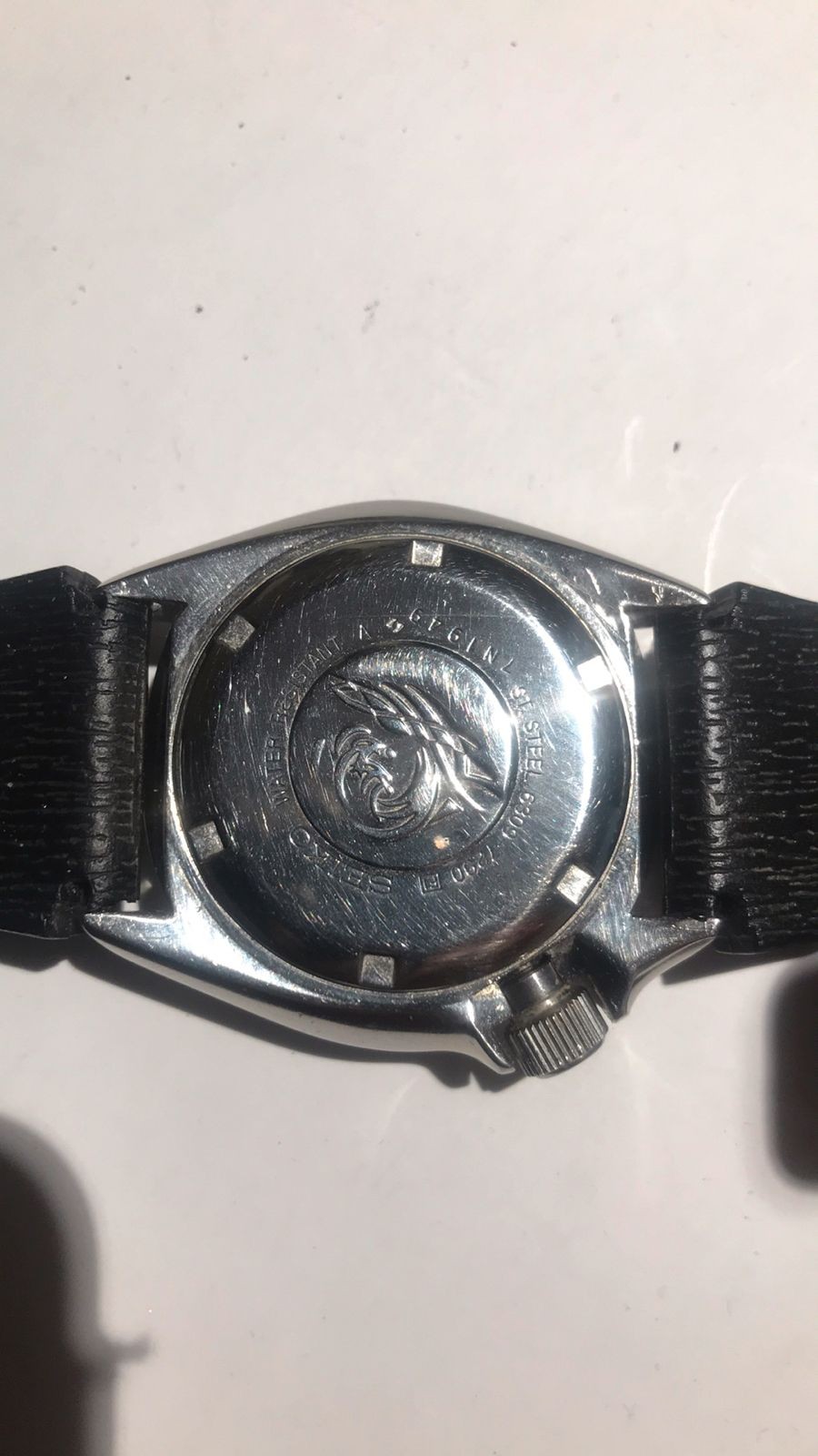

Staat 6309-729A op de caseback…
Dat hoort de Pepsi uitvoering te zijn…
