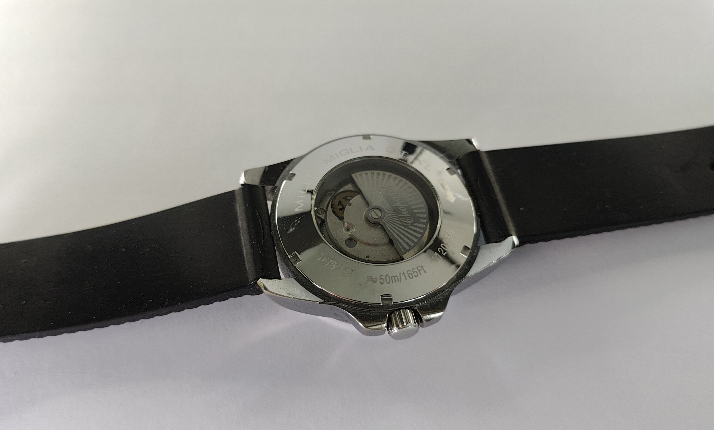

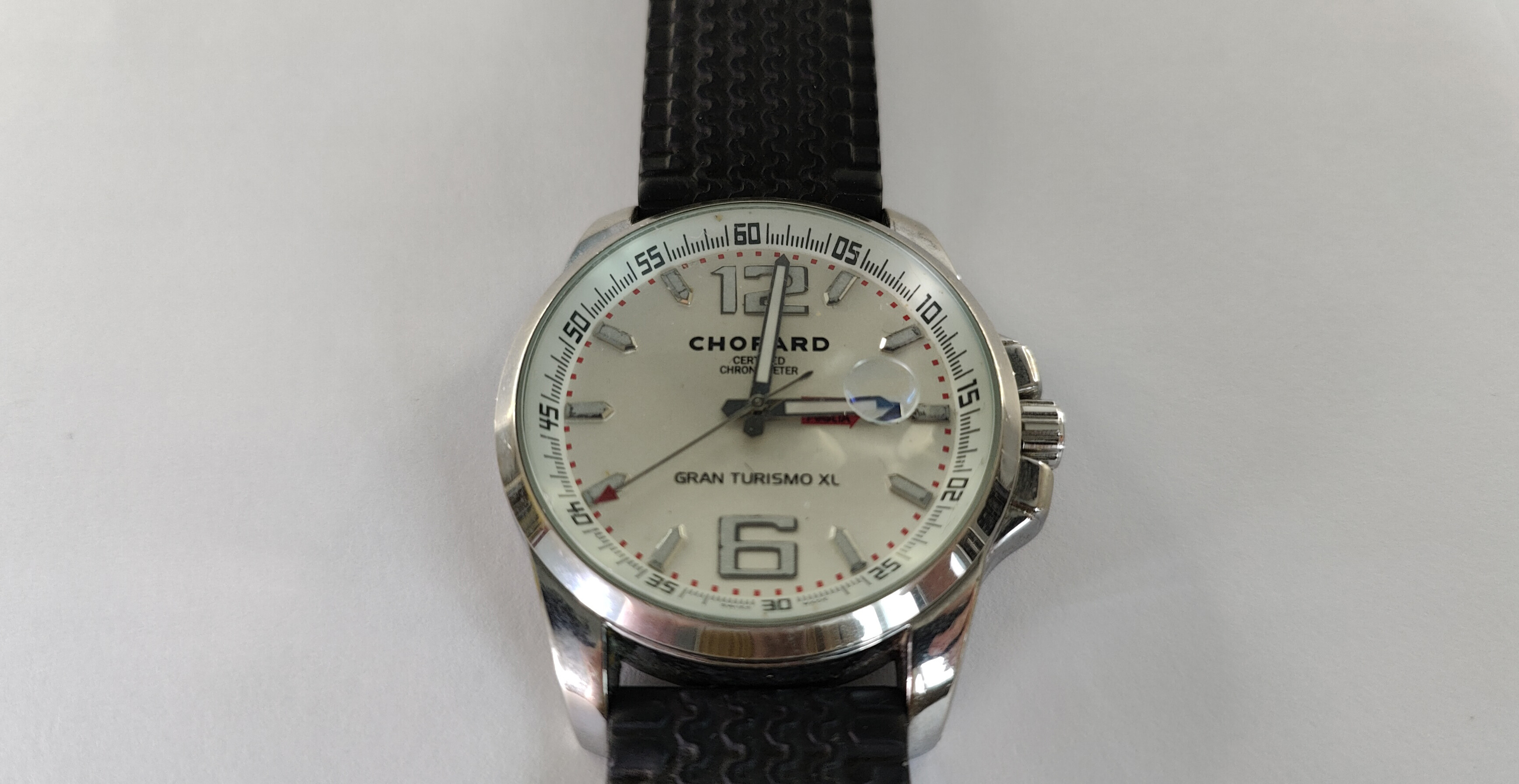

Ik zit met een vraag over de echtheid van mijn Chopard Mille Miglia GT XL en hopelijk kunnen jullie hier antwoord op geven. De reden waarom ik twijfel of de horloge echt is, komt door het nummer achterop de horloge. Het nummer wat erop staat is 16/8997, maar wanneer je op Google zoekt zijn dit allemaal horloges met een zwarte wijzerplaat en de mijne is wit.
Achterop het horloge staat:
  • Mille Miglia GT XL
  • 16/8997
  • 50m/165ft
  • 1120259

Nep
Oeioeioei, veel slechter gaat het niet worden qua namaken ben ik bang…

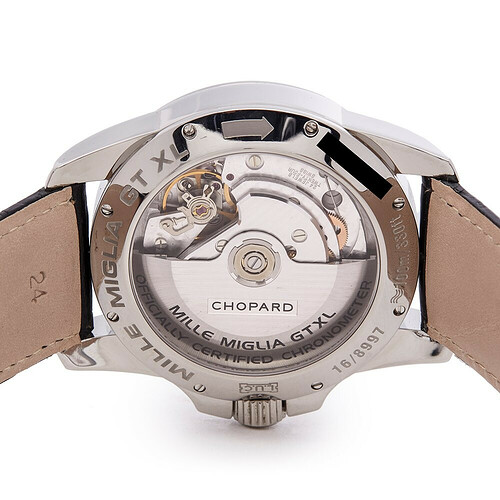

Zoek de verschillen

Ik ben verre van een Chopard-kenner, maar als ik door dat doorzichtvenster kijk zie ik niet een caliber dat ik zou verwachten bij een merk als Chopard. Als in: het ziet er nogal goedkoop uit.
Edit: zie plaatje van Kad :point_up_2:
Uurwerkje is niet correct.
Mille Miglia ontbreekt op wijzerplaat.
Horloge is niet a la Chopard afgewerkt.
Nog een er bij: Nep.
