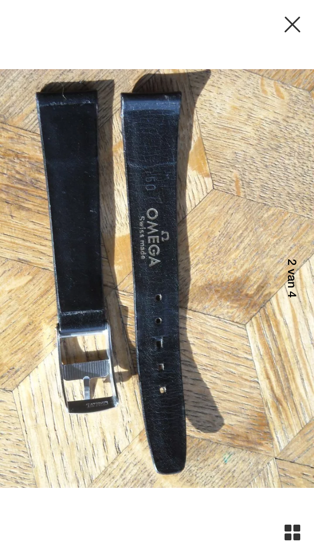

Voor de Omega Seamaster net een originele Omega New Old Stock zwart leren band met originele Omega sluiting gekocht. In afwachting van ontvangst. Dat maakt de Omega echt af!

Voor mijn Omega Seamaster uit de 50-er jaren komt deze band mijn kant op:
Dat zal wel heel fraai zijn. En bij een Omega vind ik dat wel gaaf als hij compleet origineel is.
