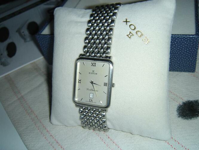

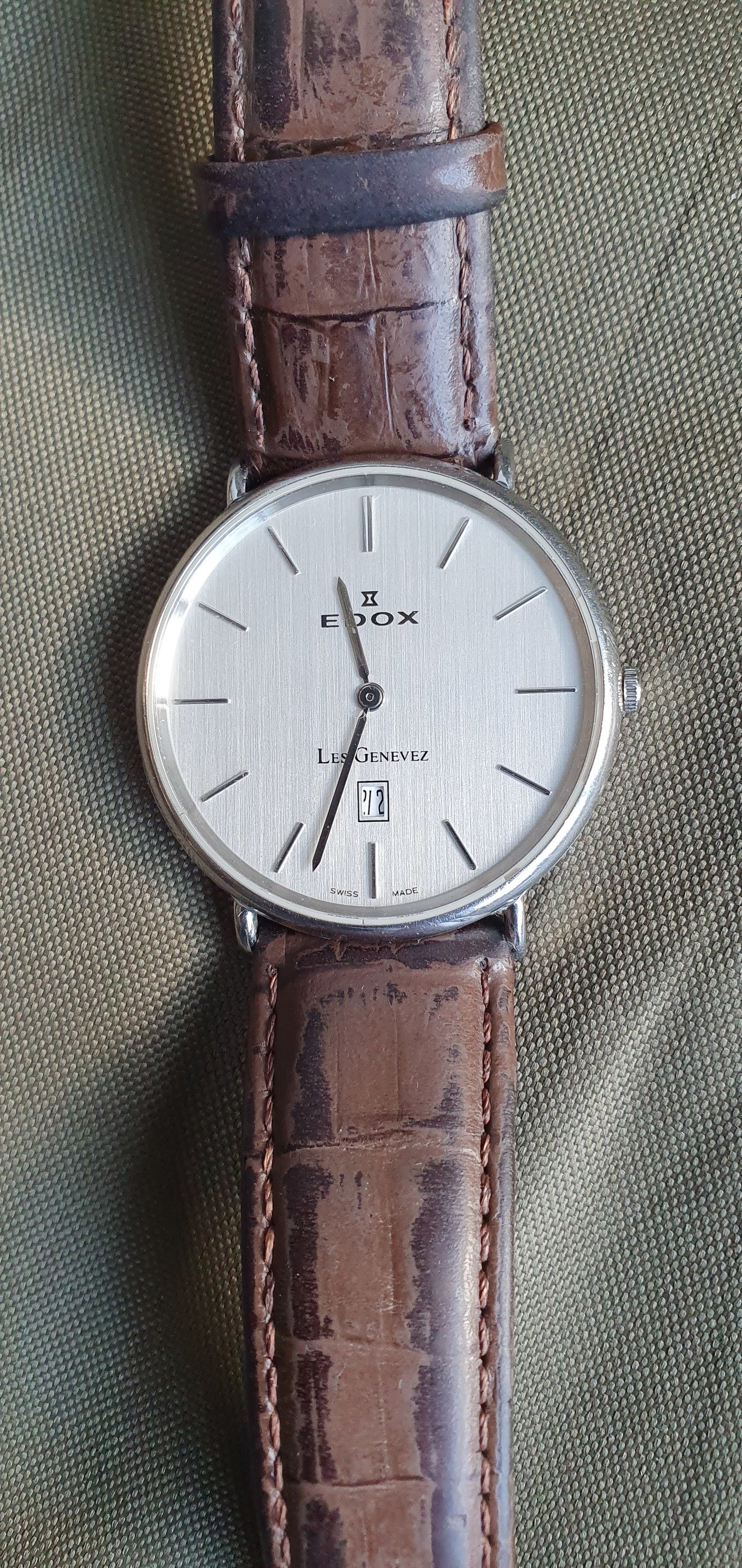

Hieronder mijn model

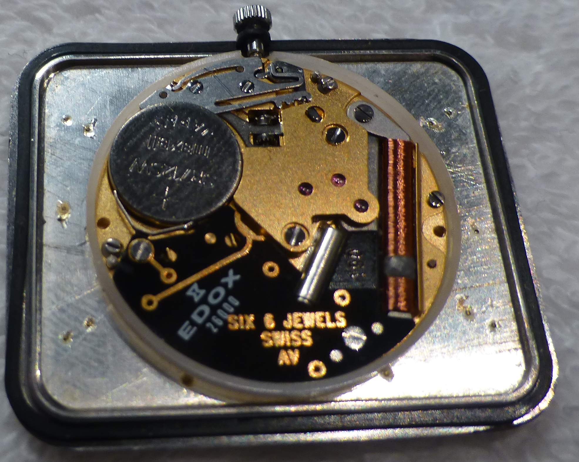

Hieronder een fotootje van het uurwerk.
Ik denk dat het hetzelfde uurwerk betreft.
Het nummer onder EDOX is 26000
Zie een oude ebay aanbieding… 25,euro, zou een query in de eBay app aanmaken en afwachten als je nog een ander horloge hebt om te dragen. Zal tzt toch opnieuw opduiken op ebay :thinking:
Helaas wel vaak defect vrees ik - zag 'm ook, hoor…
Zou in het damesmodel dezelfde quartz zitten, want dan kan de TS misschien een damesmodel als donor scoren?
Wel een vette vingerafdruk op die batterij. Zo doen we dat niet natuurlijk… :face_with_raised_eyebrow:
Een Edox met dit uurwerk zal al vaak met een defect verkocht worden, ik zou m’n hoop niet te hoog vestigen. Eerst maar s langs de dealer. En in het vervolg geen kwarts-Edox meer kopen. :shushing_face:
