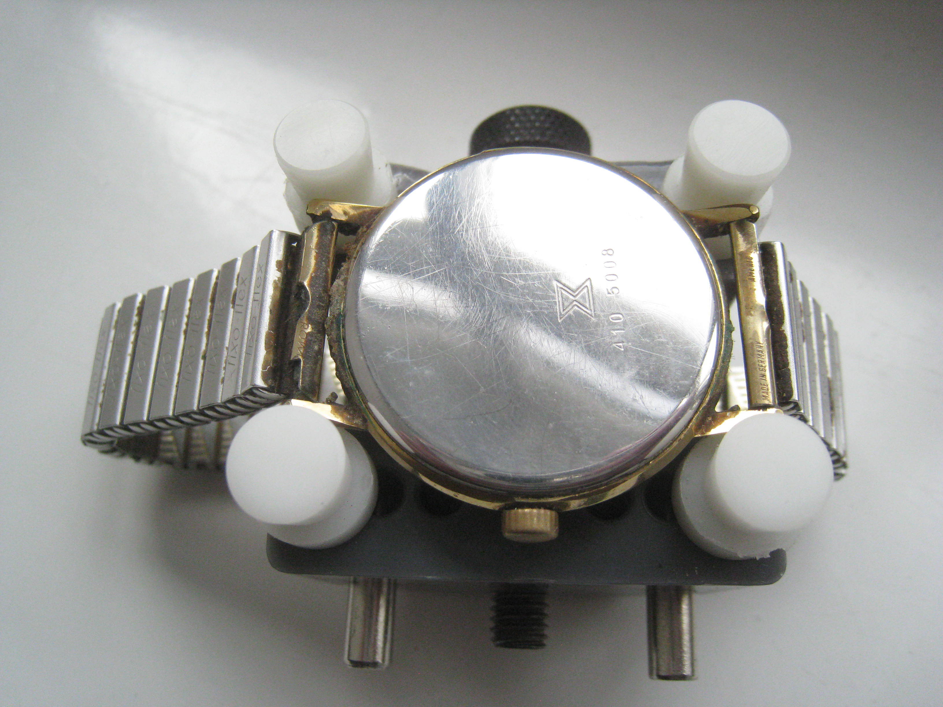

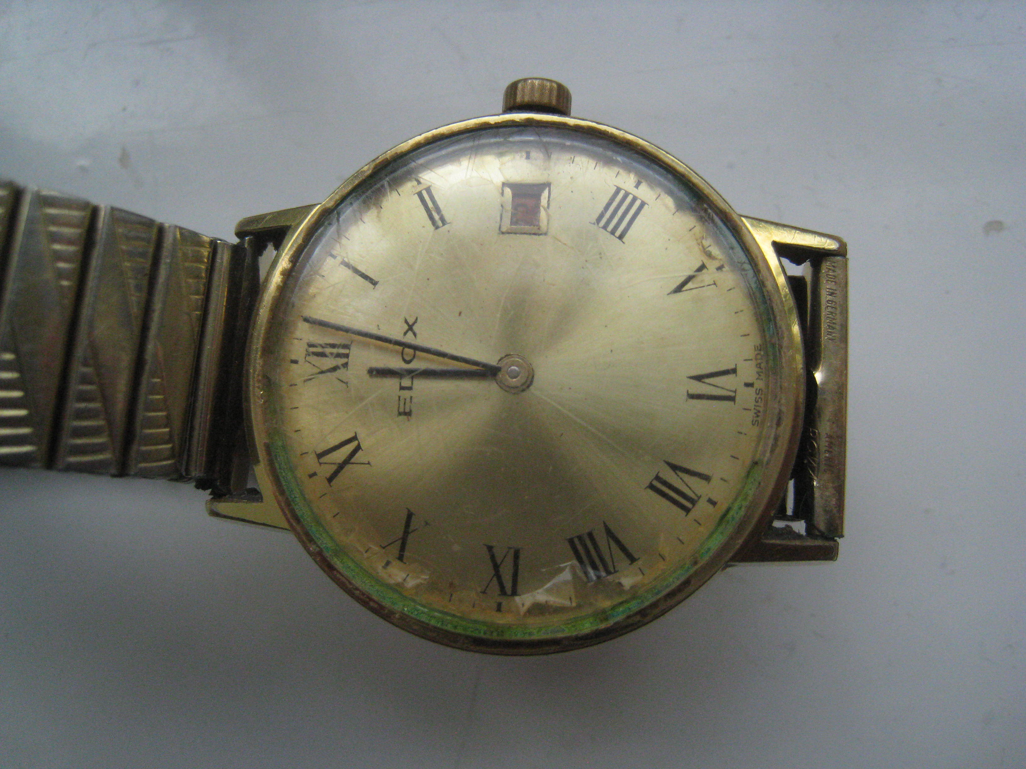

Het betreft een Edox dresser (ondergewaardeerd merk trouwens) op een Fixoflex band (hoe bedenk je het!!!) die niet alleen verdronken maar ook ongelovelijk vuil was. De dial was behoorlijk aangetast.

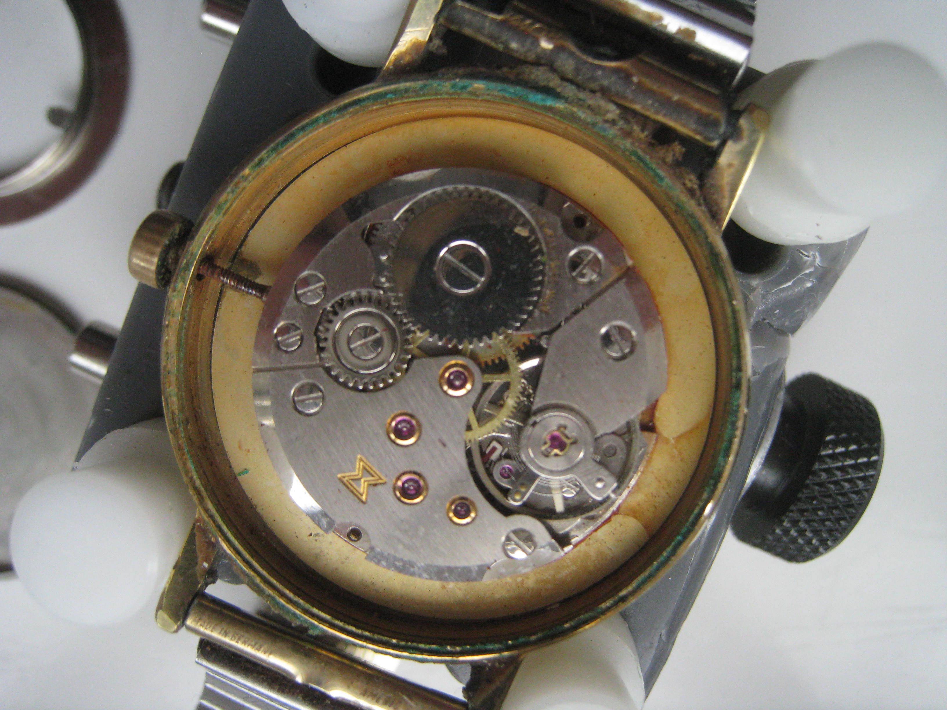

De achterkant zag er nog redelijk uit, los van het vuil natuurlijk. De kroon en stift zaten los.

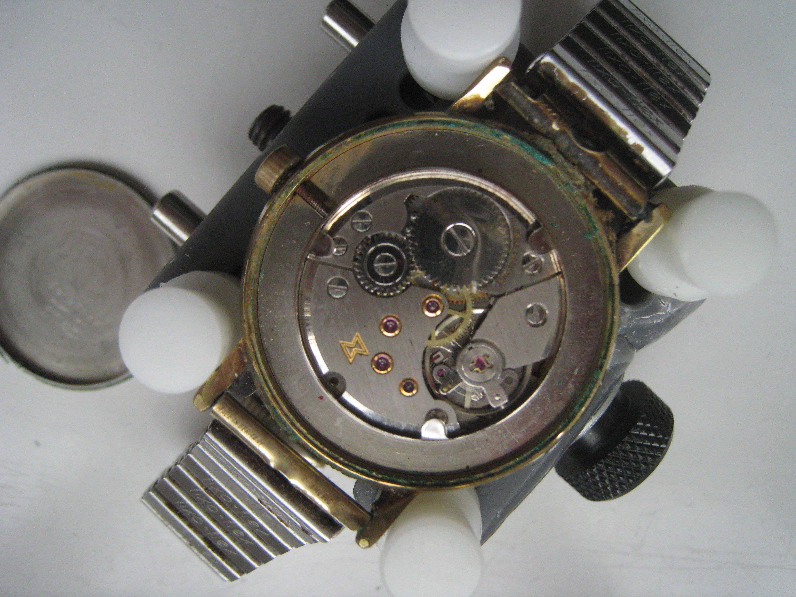

De achterdeksel eraf gehaald en de schade leek wel mee te vallen, het uurwerk zag er beter uit dan ik had verwacht.

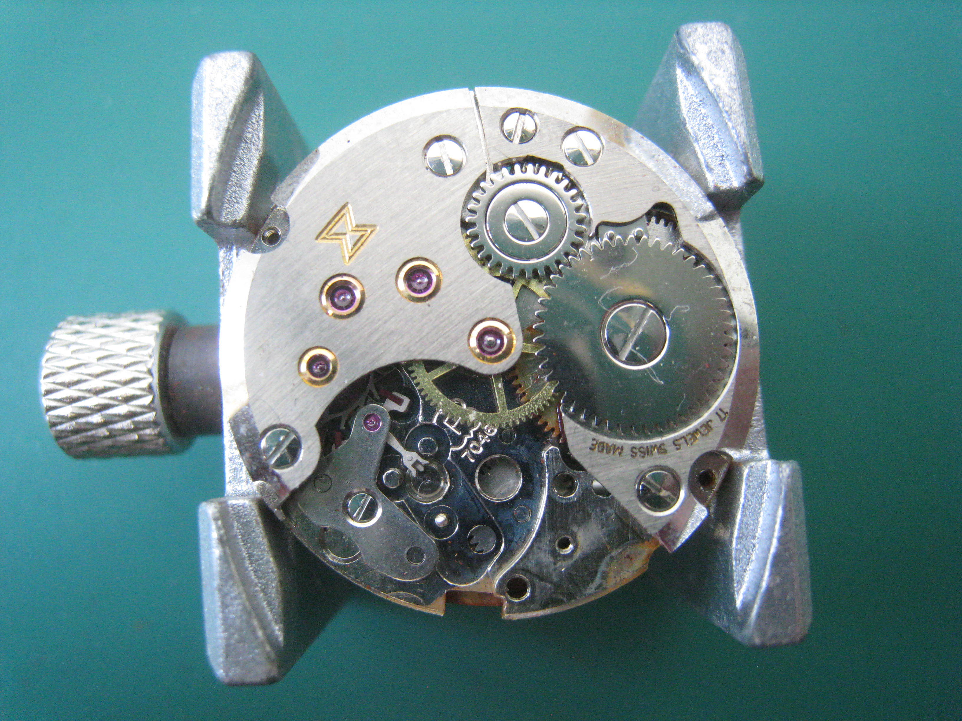

Maar na de spacer ring te hebben verwijder begon de roestvorming al zichtbaar te worden.
Het merk van het uurwerk was pas te zien na het verwijderen van de balans. Het bleek een Peseux 7046, een van de betere calibers, volgens informatie door Edox gebruikt tot in 1985 Peseux er mee stopte. Ze zijn toen overgestapt op Eta.

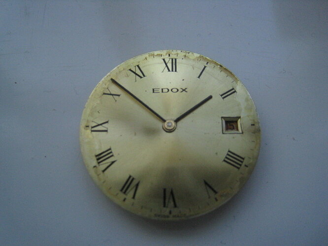

Aan de wijzerplaat was al te zien dat deze er slechter aan toe was dan de achterzijde deed vermoeden. De Romeinse cijfers waren nog redelijk in tact maar de minuut indexen deels weggevaagd.

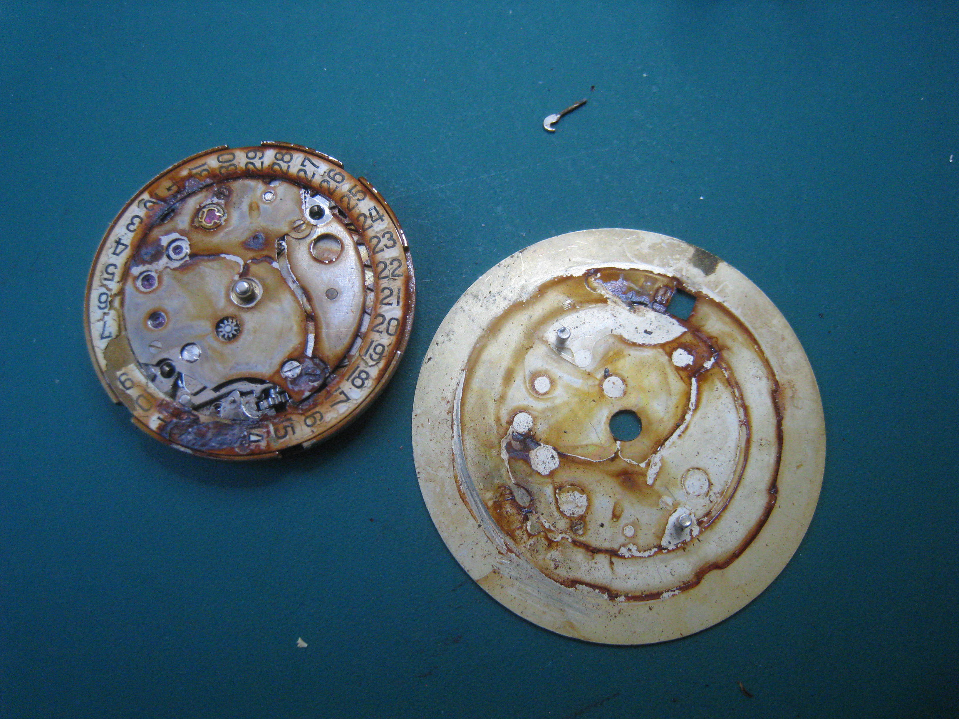

De echte domper kwam toen ik de wijzerplaat had losgehaald, De achterkant daarvan was behoorlijk aangetast, maar erger was dat het uurwerk een roestbak was. Een onderdeel (palveer? stuk van de tirette?) viel er spontaan uit, de datumring was niet om aan te zien en half vergaan.

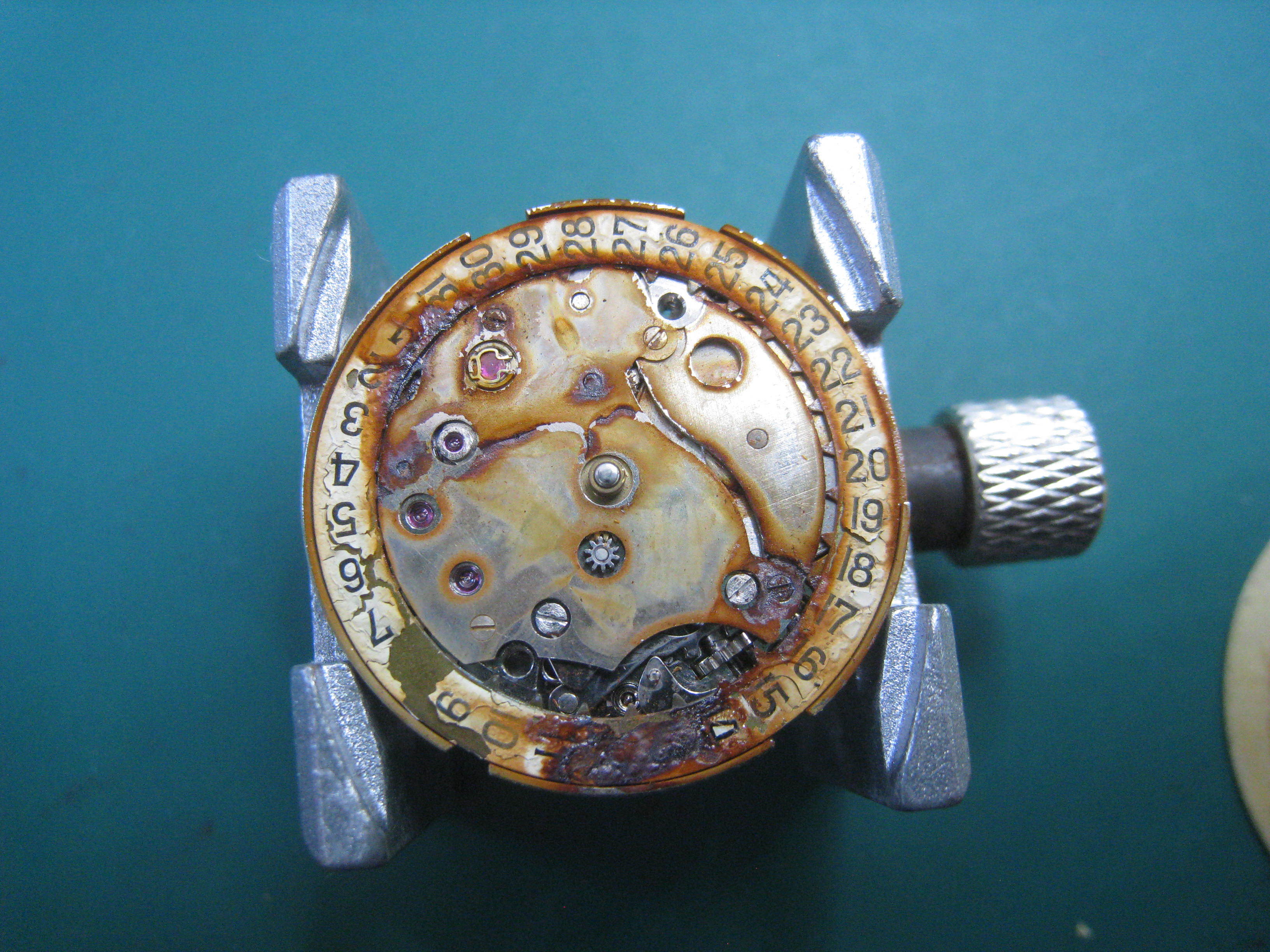

Close-up van de plaatzijde.
Diagnose: total loss. Helaas.
