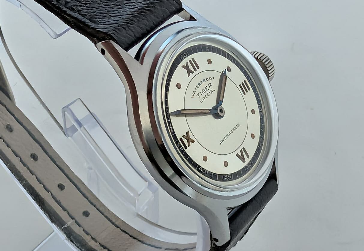

Een aanwinstje. Te klein om te dragen, incompleet, maar zeldzaam en te mooi om weg te doen.
nog een kleine toevoeging: kosten baten analyse is 75 euro niet te verantwoorden voor die kleine tijger, maar euhm ik heb er zoveel waar het niet voor te verantwoorden was dat ik er stukken voor kocht en jou kennende gaat dit dan je enige horloge zijn waar je een keertje de bocht voor uitvliegt, allez kom voor het nieuwe jaar een in orde zijnde tijger.
ik spreek uit ervaring als ik zeg dat de horloges waar je de bocht voor uitvloog, ook wel de horloges zijn die je heel erg nauw aan het hart gaan liggen
die is nog duurder dan die NOS van 75 pond en je krijgt er nog invoer en douane bij. Deze mechaniek is super zeldzaam en super gewild, ik ga ze beiden opslaan en eens kijken hoelang ze erop gaan staan want een mens moet zich toch bezig houden en als je gestopt bent met uurwerken dan is zo ongeveer alles goed om je bezig te houden :rofl:
Wat betreft kleine formaten; ik draag die op mijn andere pols. Rechts in mijn geval. Armband erbij en ik vind het niet gek zitten. Double wristed kan ook. Naar mijn werk zal ik het niet snel doen, maar naar de Rikketik of thuis is prima.
Het is maar een tip voor extra plezier met horloges die anders misschien nooit gedragen worden.

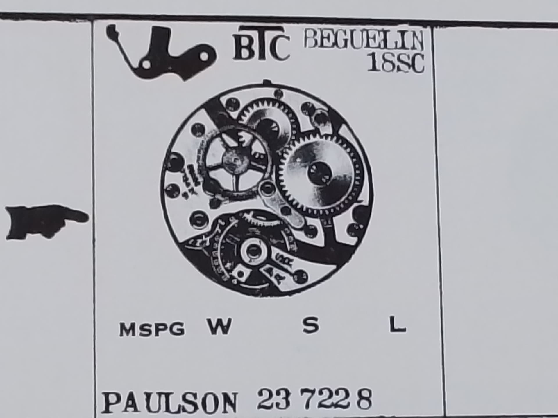

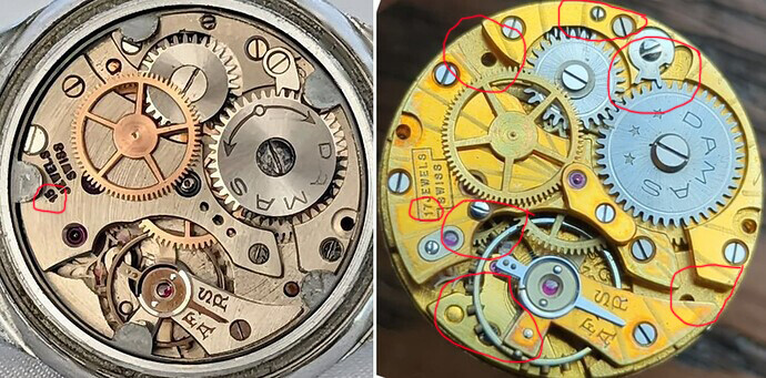

Net als Hubertje zie ik eigenlijk wel wat verschillen tussen jouw uurwerkje en de BTC 512…even de Paulson Master Key uit de kast getrokken en volgens mij heeft jouw uurwerkje meer gelijkenis met een BTC 18 SC…:thinking:
Vreemd is wel dat op jouw uurwerkje geen schroefgat voor het frictieveertje van de sweep seconds zit…
Even in Ebay gezocht en een uurwerkje gevonden: Cal. Beguelin BTC 18 Tramelan Ultramar Watch Only Parts Or Repair 24mm Read | eBay
Ook tenenkrommend veel geld voor een paar onderdelen, maar een bod wordt misschien geaccepteerd… :grimacing:

Wat leuk Bas, want die Beguelin uurwerkjes zijn hartstikke zeldzaam heb ik inmiddels begrepen. Caliber 51 is waarschijn lijk het zelfde uurwerk, maar dan in de oorspronkelijke uitvoering, zonder de extra opbouw voor de centrale seconden wijzer. Toen die centrale secondenwijzer als complicatie in de horlogebouw ging worden toegepast werd dat vaker zo gedaan, met dat extra tandwiel en een brugje of beugeltje er boven op. Later werden die tandwieltjes netjes in de constructie tussen de platines weggewerkt. Heb je een foto van dat uurwerkje?

Interessant speurwerk! Dank je wel. Ik beschik zelf ook over een Paulson catalogus (in PDF), maar had er totaal niet aan gedacht om die te raadplegen. Tunnelvisie.

Op speciaal verzoek :wink: kom iki me er ook even tegenaan bemoeien.
Ik heb even zoek de verschillen gespeeld en laat hieronder zien wat ik gevonden heb.
Lexaf-Verschillen-2
Van sommige kun je natuurlijk zeggen dat dat is wat de Duitsers “Modellpflege” noemen.
Maar sommige verschillen lijken me toch niet zonder consequenties.
En als ik dan de afbeelding van Paulson ernaast leg vind ik de gelijkenis met Kaliber 18SC groter dan met de 512

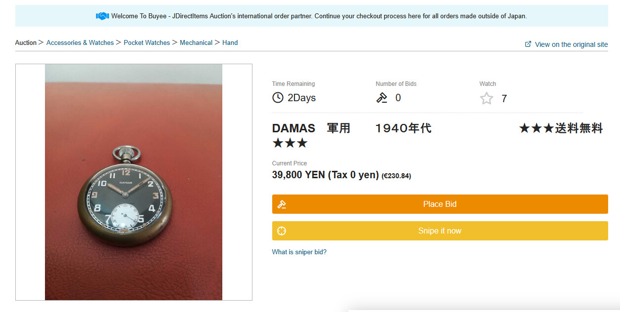

Riep iemand Damas?
https://buyee.jp/item/jdirectitems/auction/1051855929?conversionType=jdirectitems_auction_DirectSearch
Bij mij werkt dit gewoon :confused:

Dank, @Maurits, voor de kritische blik. Het zijn inderdaad best veel verschillen en bij nader inzien (jouw inzien) ook wel significant. Ben het met je eens dat de overeenkomst tussen de door @Paul_K getoonde BTC 18 SC uit de Paulson catalogus en mijn exemplaar veel beter is.
Ik ben nu dus vooral blij dat ik dat dure ding op eBay van 75 Engelse ponden niet heb besteld. Daar was waarschijnlijk alleen maar ellende met niet passende onderdelen uit voort gekomen.

Uhm, ja, @Scudo, die kreeg een 403… Bij mij deed ie 't wèl…
Dit is een screenshot van de link, Peter:

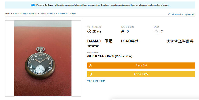

Bijna alles wat ik van Beguelin Damas tegen kom is flink prijzig.
Maar € 230,- + verzending & tax is misschien wel redelijk voor een Military Issued zakhorloge van dit kwaliteitsmerk. Als ie in goede werkende staat is tenminste en als je zo iets erg graag wil hebben.

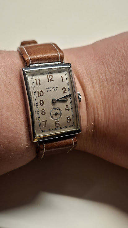

klopt, ik haal hem altijd door mekaar met de marconi - van dezelfde familie - waar een begeulin in zit
kan je nog steeds, begeulin werd ook door rolex gebruikt, zie de marconi hierboven :slight_smile:
