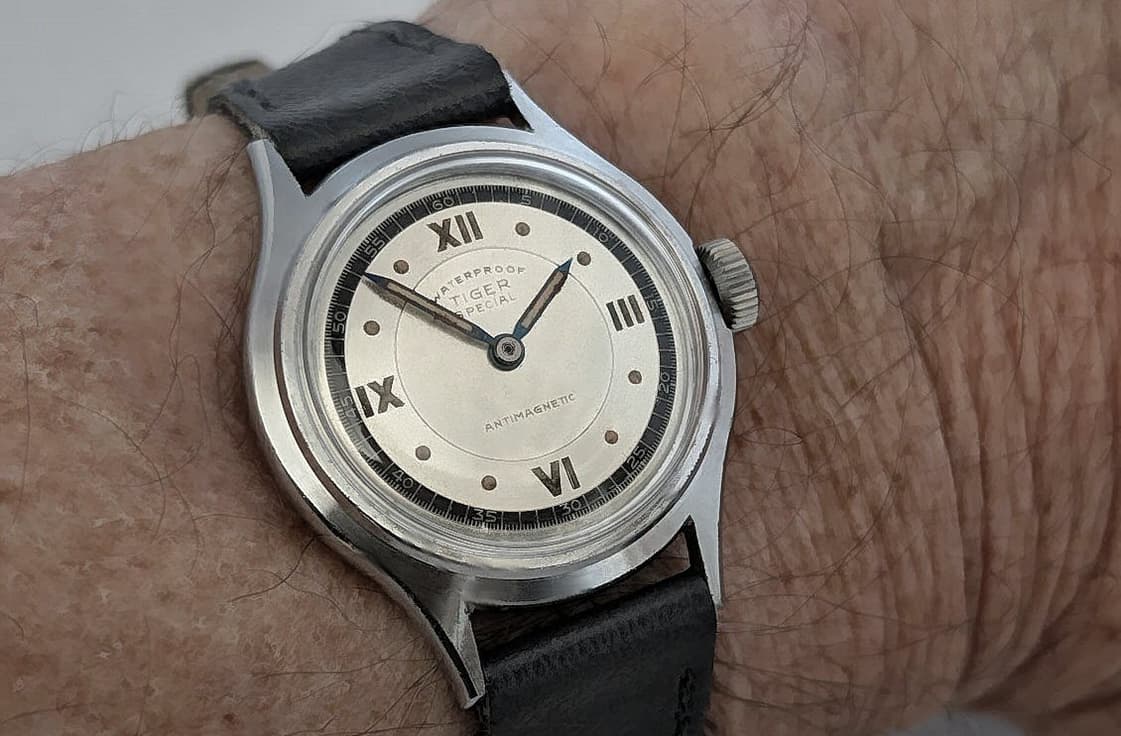

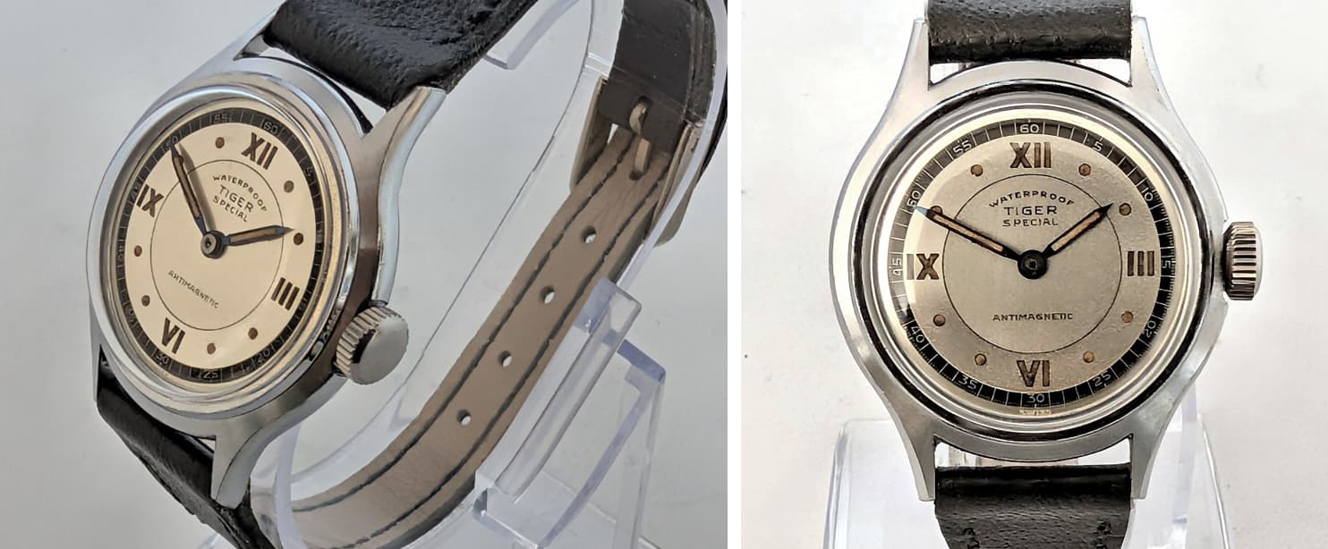

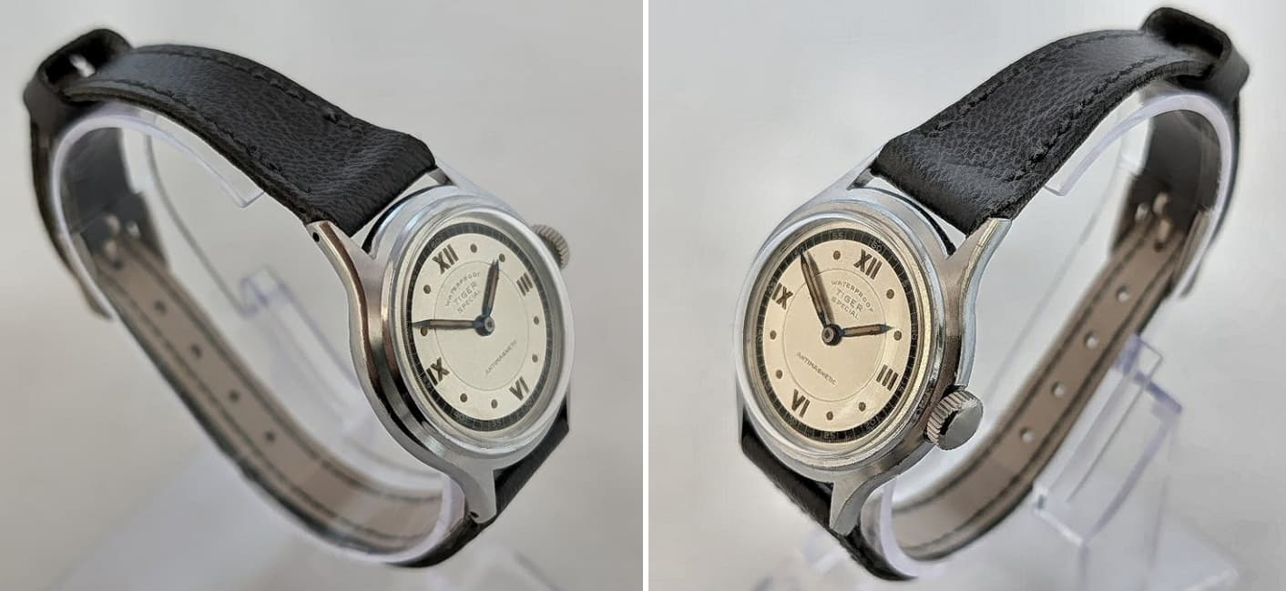

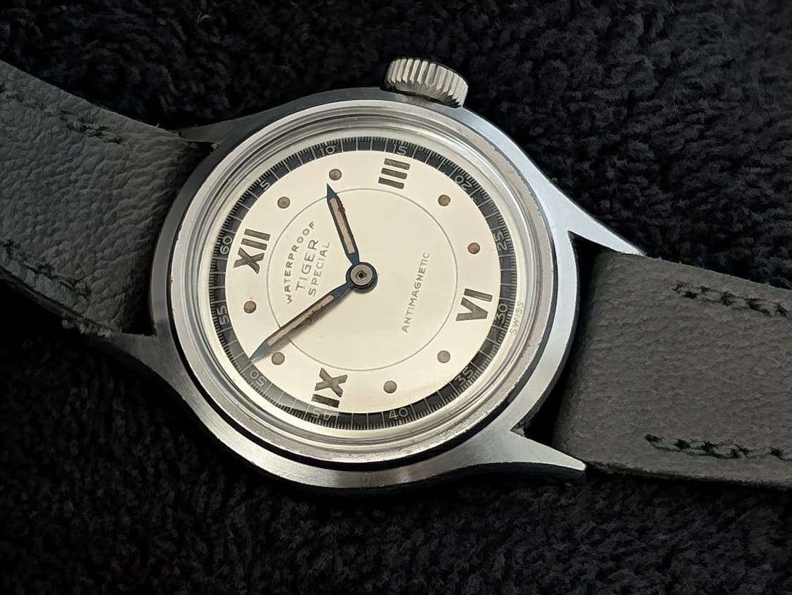

De foto’s en de beschrijving van de aanbieder:
Vintage Tiger Special Beguelin & Co. Tramelan
Werkt.
Goede gebruikte staat.
Zeer mooi “Waterproof TIGER Special” vintage horloge uit de jaren 1950.
Mooie indexen (Romeins) die in het zwart zijn omlijst.
Stalen kast en sterke originele kroon.
Het horloge tikt en houdt de tijd, zoals ik het 's nachts heb getest.
Afmetingen: ca. 30 mm exclusief kroon.
Wordt geleverd op een zwarte, gebruikte leren band.
Wordt verkocht in de huidige staat.
Op de achterkant: “WATERPROOF - STEEL BACK - BEGUELIN & CO - TRAMELAN - DAMAS - SWISS MADE”.
Op de wijzerplaat: “ANTIMAGNETIC”.

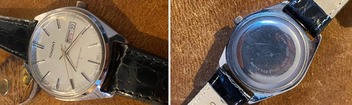

Beide horloges zagen er keurig uit, zoals beschreven. Over het andere horloge, een niet alledaagse Japanse Tomony, een submerk van Seiko, volgt later nog wel weer eens een verhaaltje.
Maar… geen koe zo bont of er zit wel een vlekje aan. Wat ik in mijn enthousiasme nog niet had gezien op de foto’s, was dat de seconden wijzer ontbrak. Nu is dat vaak geen probleem, een passende seconden wijzer is meestal niet zo moeilijk te vinden. Dat lag hier een beetje anders, en daar kom ik later op terug.
Het uurwerkje liep en na een dagje nog steeds op tijd. Het stalen kastje was in nog mooiere staat dan ik op de foto’s al meende te zien. Het wijzerplaatje was in perfecte staat en het glaasje onbeschadigd, waarschijnlijk nieuw geplaatst.
Met de merkbenaming was iets raadselachtigs. Op de wijzerplaat staat ‘Tiger’. Niet verbazingwekkend, voor een horloge uit Zweden en omdat het een Tiger was had ik ‘m gekocht. Leuk voor de collectie kattenhorloges. Op de achterkant echter, zoals door de verkoper vermeld: Beguelin & Co. Tramelan - Damas. Dat zou dan de naam van de Zwitserse fabrikant moeten zijn.

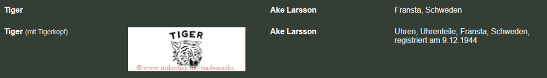

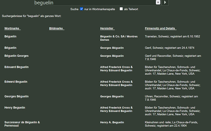

Eerst maar even Mikrolisk raadplegen. Dat levert dus een enorme lijst met tijgers op van diverse Zwitserse, Duitse en zelfs Amerikaanse fabrikanten en merkeigenaren. En zowaar ook iets Zweeds, deze:
Als logo de tijgerkop zoals die voorkomt op één van mijn andere Zweedse Tiger horloges. Mogelijk niet uit dezelfde stal als het nu verworven Tiger Beguelin-Damas horloge.

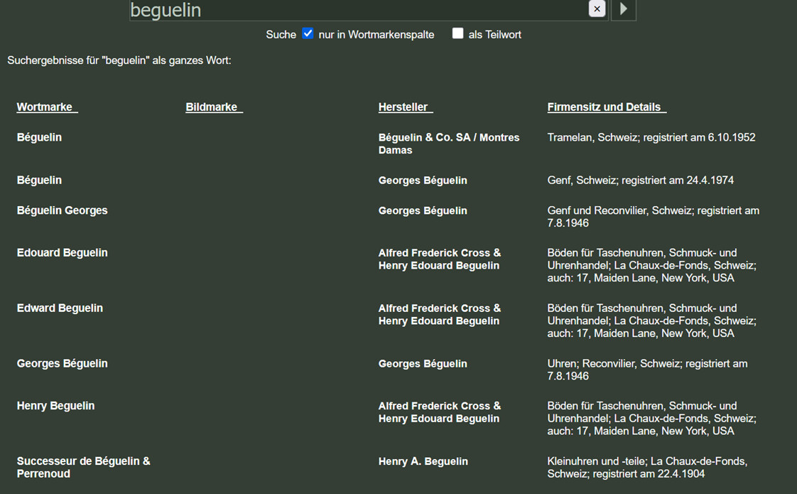

De Mikrosoft lijst geeft mij ook nog één klein strohalmpje met een verwijzing naar de fabrikantennaam op de achterplaat, deze:

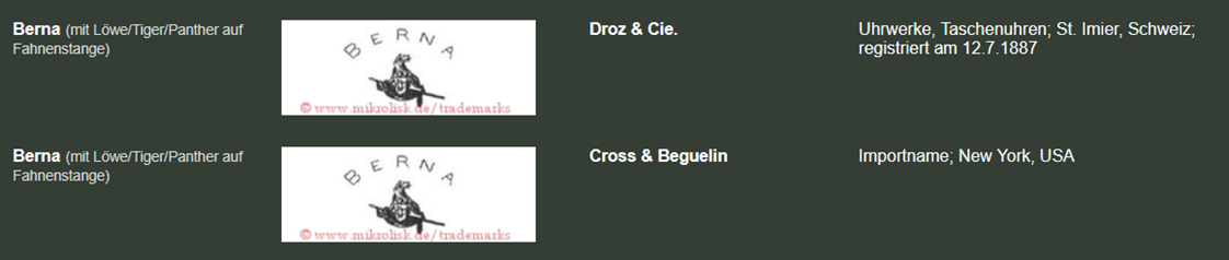

Beguelin. Weliswaar uit New York, maar toch… Wat dan weer het verband zou kunnen zijn met Berna en Droz&Co. is me nog niet helemaal duidelijk.
Nog even kijken bij de ingang Beguelin:
Het verband tussen Beguelin en Damas is duidelijk bij de eerste vermelding. Verder zie ik, zoals zo vaak bij namen uit de geschiedenis van de Franse horloge industrie, een verzameling van -waarschijnlijk- familieleden, die ook in de horloge business actief waren: George uit Genève, Henry Edouard uit La Chaux-de-Fonds en Henry, eveneens uit La Chaux-de-Fonds.
Over die familierelaties weet Google misschien nog wat te vertellen, maar dat we hier spreken over de Beguelin-Damas combinatie is voorlopig voor mij genoeg om te weten.

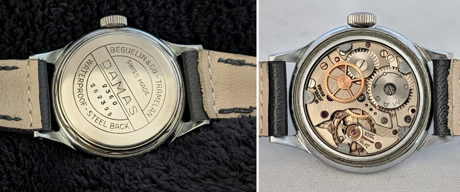

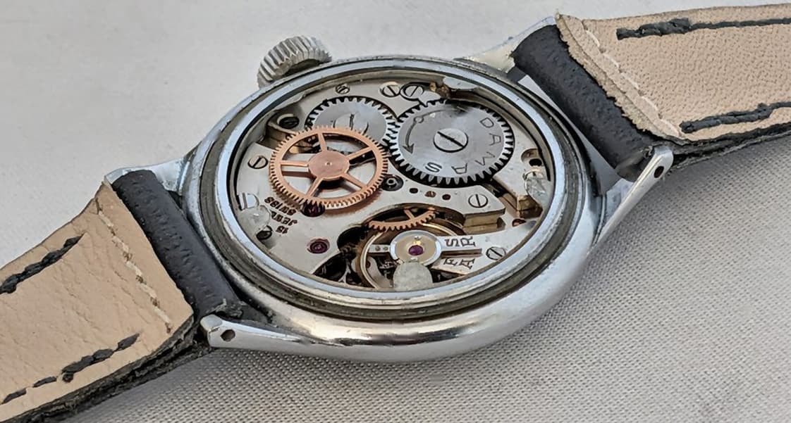

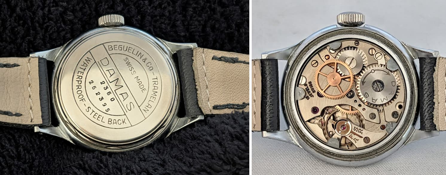

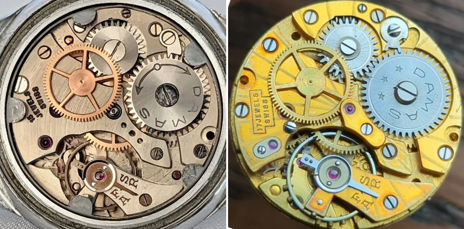

De achterplaat gaat er af. Wat zie ik?

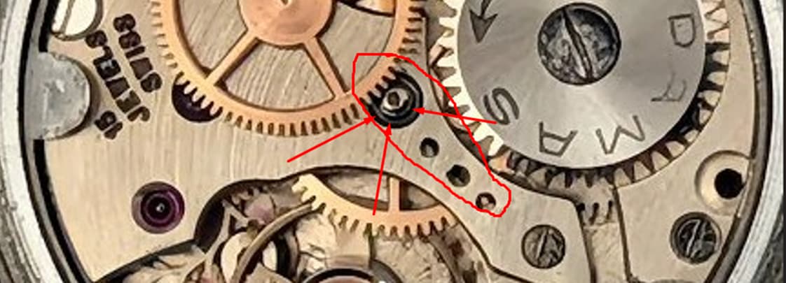

Ik zie een mooi schoon uurwerkje met een veertonrad waarop staat: DAMAS. Dat klopt. Damas hoort bij Beguelin zoals Vroom hoort bij Dreesmann. Eén ding is dan alvast duidelijk: ik heb hier te maken met een BTC (Beguelin Tramelan Cie.) uurwerkje. Welk kalibernummer is nog niet bekend, want er staat niets van dien aard op de bruggen of platine. Mogelijk staat er wat aan de wijzerplaat zijde, maar om nu daarvoor het uurwerk uit de kast te halen en de wijzers en wijzerplaat te demonteren gaat me voorlopig even te ver.
Ik zie ook nog iets anders en dat verontrust mij wat meer. Een rad links naast het veerton rad, dat een ander tandwiel hoort aan te drijven dat op de middenas hoort te zitten. En daar zit niks. Aha! Het raadsel van de ontbrekende seconden wijzer! Die is niet zomaar zoek; de hele seconden wijzer as, met het tandwieltje dat er bij hoort en het brugje of veertje waarmee een en ander vast hoort te zitten, ontbreekt ook! Dat te herstellen wordt dus iets ingewikkelder dan alleen een nieuw wijzertje zoeken.

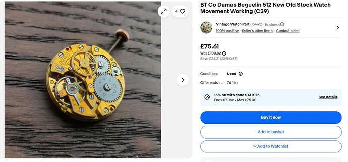

Om uit te vissen of de ontbrekende onderdelen mogelijk nog te vinden zouden zijn, moet ik dus eerst het kalibernummer weten. Het valt niet mee om dat even snel te vinden. Er zijn niet veel Beguelin-Damas horloges en uurwerken gedocumenteerd en het uurwerkje in mijn Mystery Tiger komt niet voor in de lijst van Ranfft. Bij Emmywatch staan er ook een aantal vermeld, maar daar staan geen afbeeldingen bij. Dan moet de omslachtige methode met ‘Google Lens’ er maar aan te pas komen. Omslachtig? Jawel, want de upload van de foto van mijn uurwerkje in Google Lens levert een enorme hoeveelheid plaatjes op van uurwerkjes waarvan de A.I. algoritmen van Google vinden dat het er op lijkt. Maar zowaar, het zoekgeduld wordt beloond: er komt uiteindelijk een plaatje tevoorschijn met een verwijzing naar een eBay advertentie. Ik zie een uurwerkje dat volledig aan de beschrijving voldoet. En ik heb geluk, want de aanbieder vermeldt een merk en kaliber nummer! Bingo!
Geen twijfel mogelijk, dit moet ‘m zijn. Een kaliber BTC 512. Over de vraagprijs ben ik niet zo enthousiast. Vrek als ik ben als het om vintage horloges gaat, vind ik de vraagprijs voor het op eBay aangeboden ding ver boven mijn budget. Ik ga ‘m niet bestellen. Gemiste kans? Het zij zo. Wie weet vind ik nog een keer een wrakje met de passende onderdelen als donor.

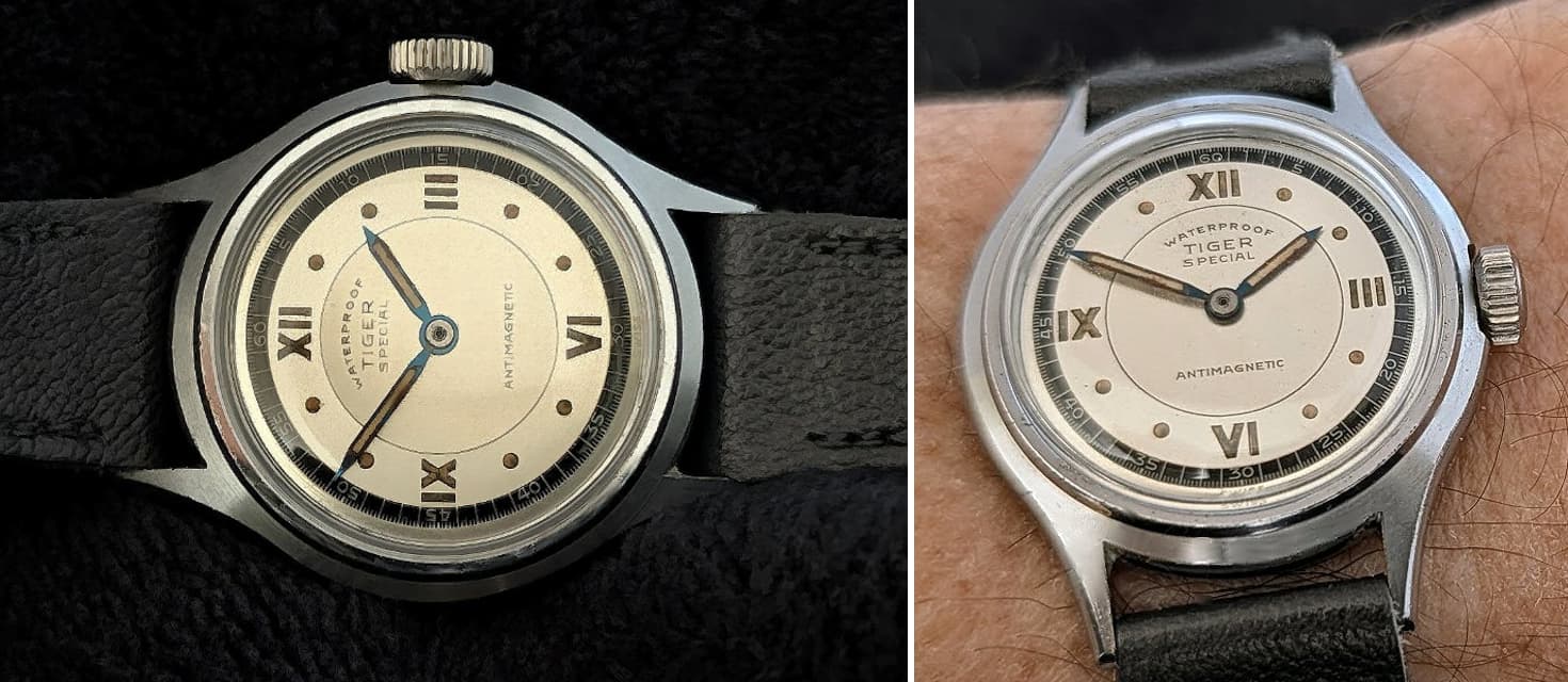

Even samenvatten: Ik heb een horloge gekocht wat ik mooi vindt en dat qua merk en qua design past in de focus van mijn verzameling.
Het merk Tiger is duidelijk van Zweedse oorsprong, gezien de vindplaats Tradera en het gegeven dat Tiger horloges dan vrijwel altijd uit Zweden of Finland komen. Er zijn verschillende handelsfirma’s in Zweden en Finland die het merk voeren en het zijn altijd typische ‘plak-’ of handelsmerken. Het fabricaat van de uurwerken in de Tigers is bijna altijd Zwitsers, zo ook bij dit exemplaar, Zwitserser kan haast niet. Een of andere Zweedse horlogefirma of juwelier heeft er destijds een aantal ingekocht en er zijn eigen in Zweden zo populaire merkje Tiger op laten drukken.
De staat van het horloge is zeer fraai. Het heeft een mooi, vrijwel onbeschadigd RVS kastje, krasloos helder glas, puntgave wijzerplaat en een bijzonder kwaliteitsuurwerk, geïdentificeerd als Beguelin-Damas BTC 512, uit waarschijnlijk medio jaren 50 van de vorige eeuw. Het uurwerk is schoon, loopt goed en op tijd.
Een fors gebrek: de seconden wijzer en de bijbehorende aandrijving (as, tandwiel en brug) ontbreken. Het zal niet meevallen de onderdelen of een vervangend donor uurwerk te vinden voor een (voor mij) redelijke prijs. De BTC 512 die momenteel te koop staat op eBay vind ik te duur.

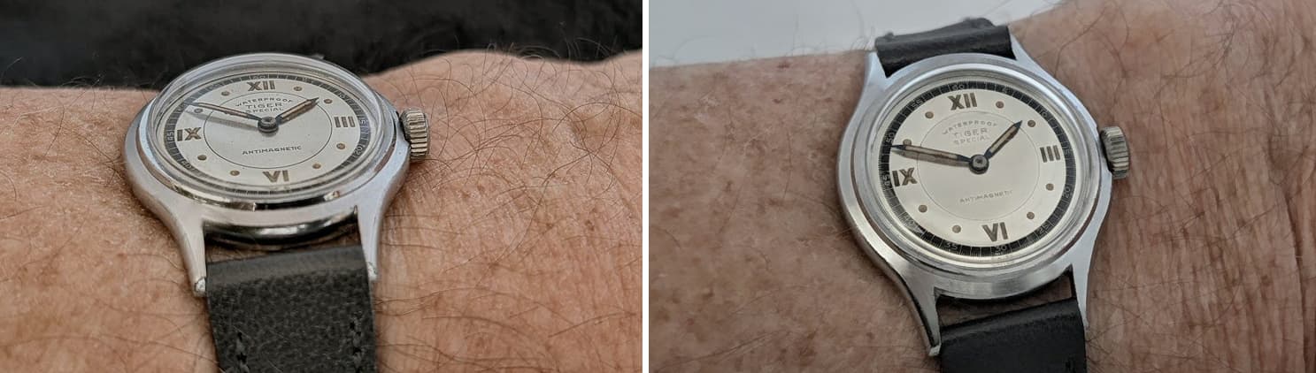

Klein gebrek: Het horloge is aan de kleine kant, te klein om regelmatig te dragen. Het meegeleverde bandje is Kilo Utrecht Tango.

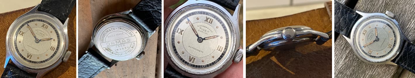

Het RVS kastje is verder opgewerkt, de (weinige) krasjes en putjes zijn zo goed mogelijk verwijderd, zonder het vintage karakter te verpesten door het helemaal als nieuw te willen polijsten. Altijd oppassen, want voor je het weet zit je ineens in de Mumbay Special categorie. De licht beschadigde achterplaat is ook gepolijst.
Ik heb een nieuw (old stock) leren bandje gemonteerd. Mogelijk ga ik dat alsnog eens vervangen door een leren bandje uit eigen keuken. Wat er nu op zit is een ‘damesbandje’ (lugmaat 16 mm naar gespmaat 12 mm) en is iets te vrouwelijk smal voor een herenpols. Aan het glas, de wijzers en de wijzerplaat hoef ik niets te doen. Het uurwerk zoals het nu is loopt goed, dus daar blijf ik vanaf.
Conclusie: Ik vind het een prachtig horloge. Het (hij? zij?) mag blijven in gezelschap van de andere katten en bulls eyes.
Dan maar, misschien voorlopig, zonder secondenwijzer.
Rest mij nu nog het tonen van wat foto’s van deze enigszins gemankeerde maar wel behoorlijk zeldzame beauty.

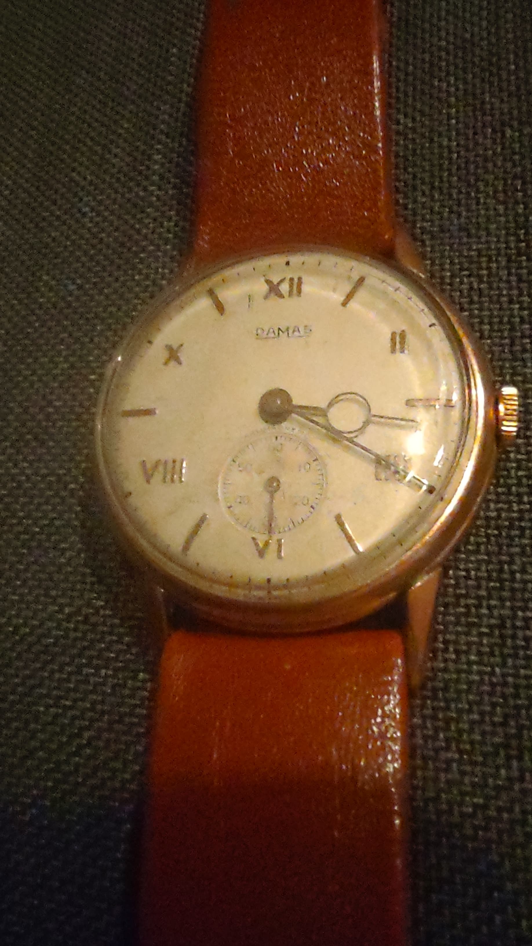

Ik heb zelf een Damas Nilax horloge. Ik zal het eens opzoeken voor morgen.
Dus Nilax uit Zweden werkte kennelijk ook al samen met Damas.

Hopelijk kom je nog een keer een (andere) BTC 512 tegen voor in dit fraaie horloge.
Mooi speurwerk weer Lex! :+1:
Ha Lex, mooie onderzoek- resultaten !
Ik reageer nu pas, omdat ik eerst mijn eigen voorraad wilde bekijken. Helaas heb ik geen donor. De 512 BTC is echt een flink zeldzame ’ eend in de bijt’ Dat hij nu onder de hoede van een pinguïn :penguin: valt is volkomen terecht.

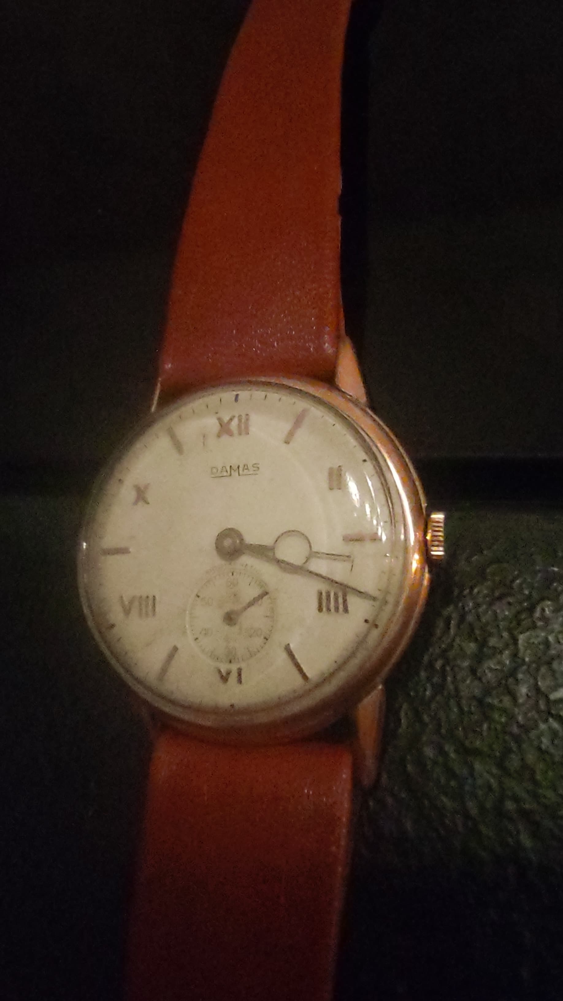

In mijn ziekenboeg, de projectenbak ligt deze Damas.
Maar dat is kaliber 51. Kennelijk dezelfde, zonder die opbouw voor een centrale secondenwijzer
Ook
dit uurwerk zat ook in dat rolexje van mij, weliswaar iets aangepast door rolex

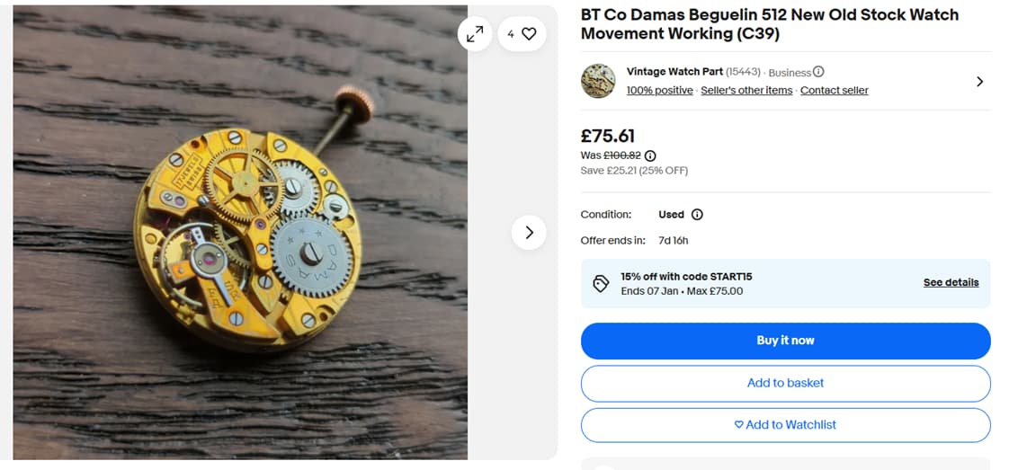

die 75 euro voor de donor, kan je niet voor het nieuwe jaar een keertje een uitzondering maken? Normaal kosten die dingen ook als er damas op staat het dubbele want extreem zeldzaam en vaak snel weg. T zou toch mooi zijn als je tijger terug helemaal in orde kwam.
ik ben wel blij dat je het me eens bent dat zoiets te klein is om te dragen en mijn rolexje was nog kleiner met amper 28mm van de 3 naar de 9 en amper 29mm van de 6 naar de 12 gemeten
https://ebay.us/m/jZRRFt
Deze al gezien?
Die is niet meer compleet, maar misschien wil hij wel iets los opsturen?
Of gewoon laag bieden.
