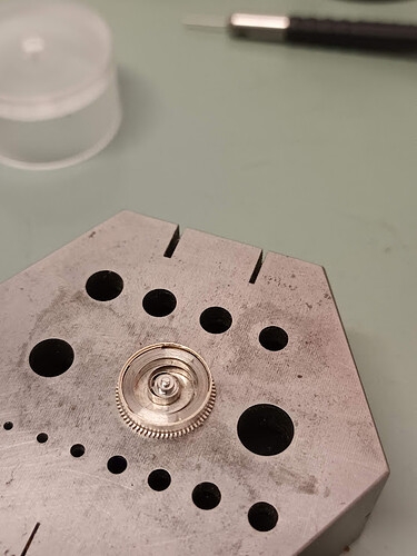

Nu kan de balans erin en gaan we tussentijds timen. Let vooral op de zwanenhals fijnafstelling, in praktisch alle rolexen met deze mechaniek gaat het over de versie zonder zwanenhals fijnafstelling. Natuurlijk op die hun plaat staat niet imperial maar royal :rofl: :rofl: :rofl:

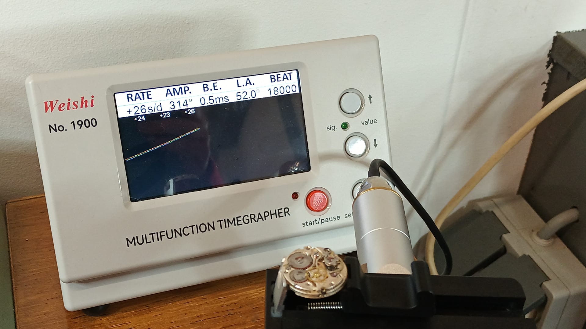

in elk geval de tussentijdse timing van onze keizerlijke piepkleine rolex gaf dit:
dat ziet er echt wel deftig uit en ondanks alle adviezen om van de beat error af te blijven is die toch nog aangepast. 1,9 is te veel, het moet onder 1,0 en in t slechtste geval op 1,0 of 1.1. Het kleine positionele verschil ligt aan het niet gelijkmatig uitgedraaid zijn van de timingschroeven op de balansband. Daar is nog iets aan gewerkt en dat ziet er in mijn bescheiden opinie nu toch wel echt dik in orde uit, al is bij het terugplaatsen in de kast wel terug een iets positioneel verschil ontstaan, zal je bij de eindtiming zien.

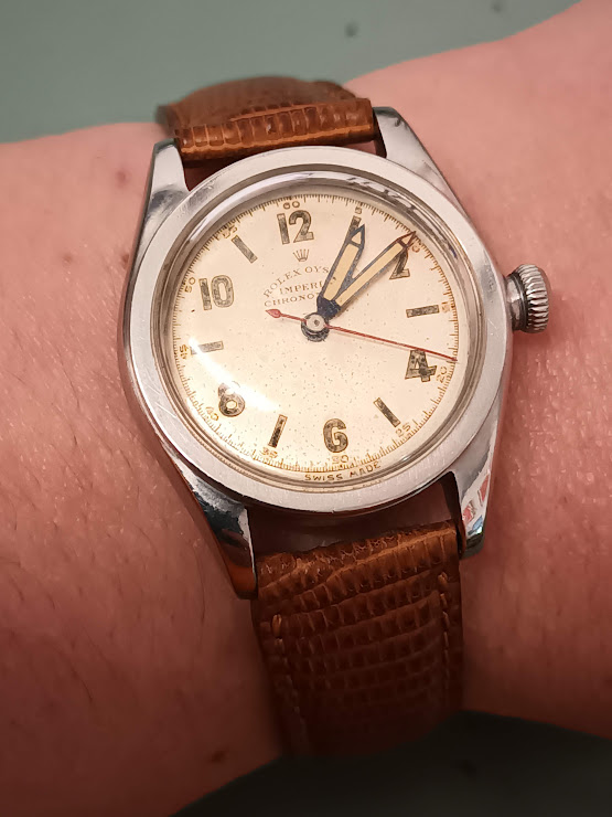

Bandje erop, gesp wisselen tegen de juiste kleur en dan is dit het eindresultaat

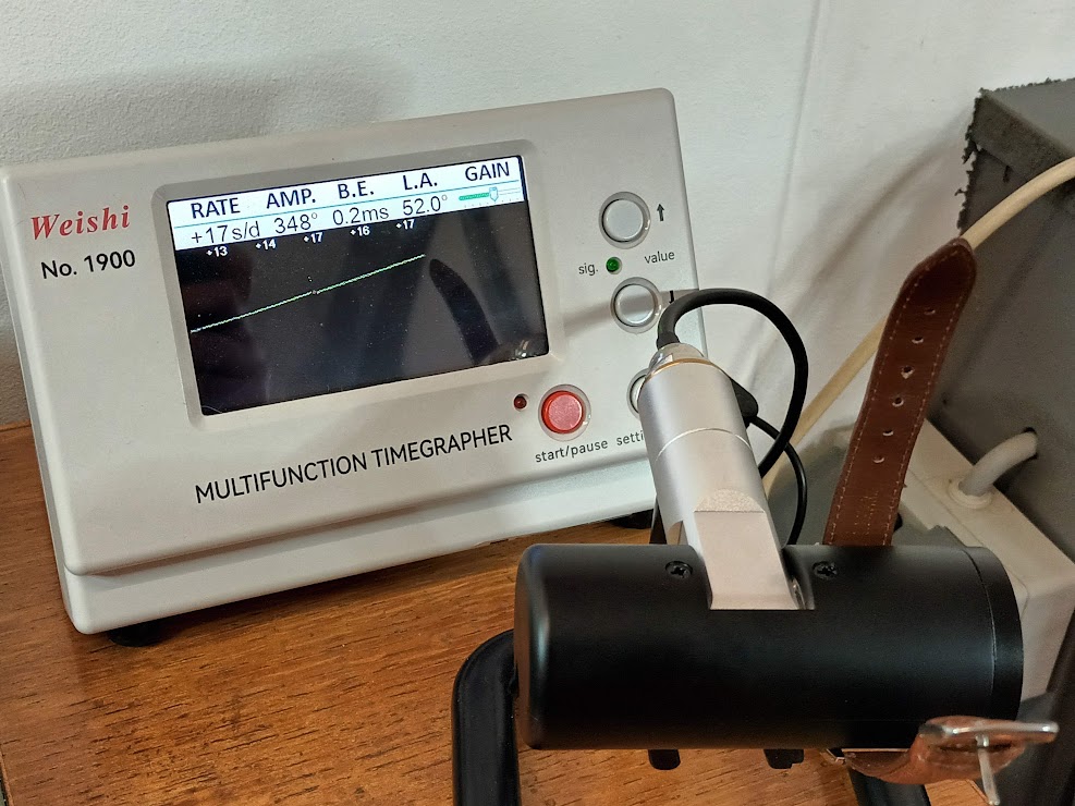

Aan mijn pols toch wel heel erg klein met net niet 30mm excl kroon. De eindtiming na het in de kast plaatsen. Dat positioneel verschil blijft zitten, 40 seconden nog willen corrigeren is vragen om problemen en die willen we niet :rofl: :rofl: :rofl:
Zo deze beauty van 84 jaar oud mag nu mooi gaan wezen om mijn pols en wanneer niet gedragen bij zijn neef uit de rolex familie - de marconi prima - gaan vertoeven
