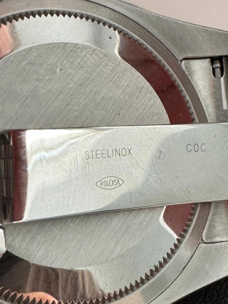

Kroontje in het glas is veel te zichtbaar volgens mij

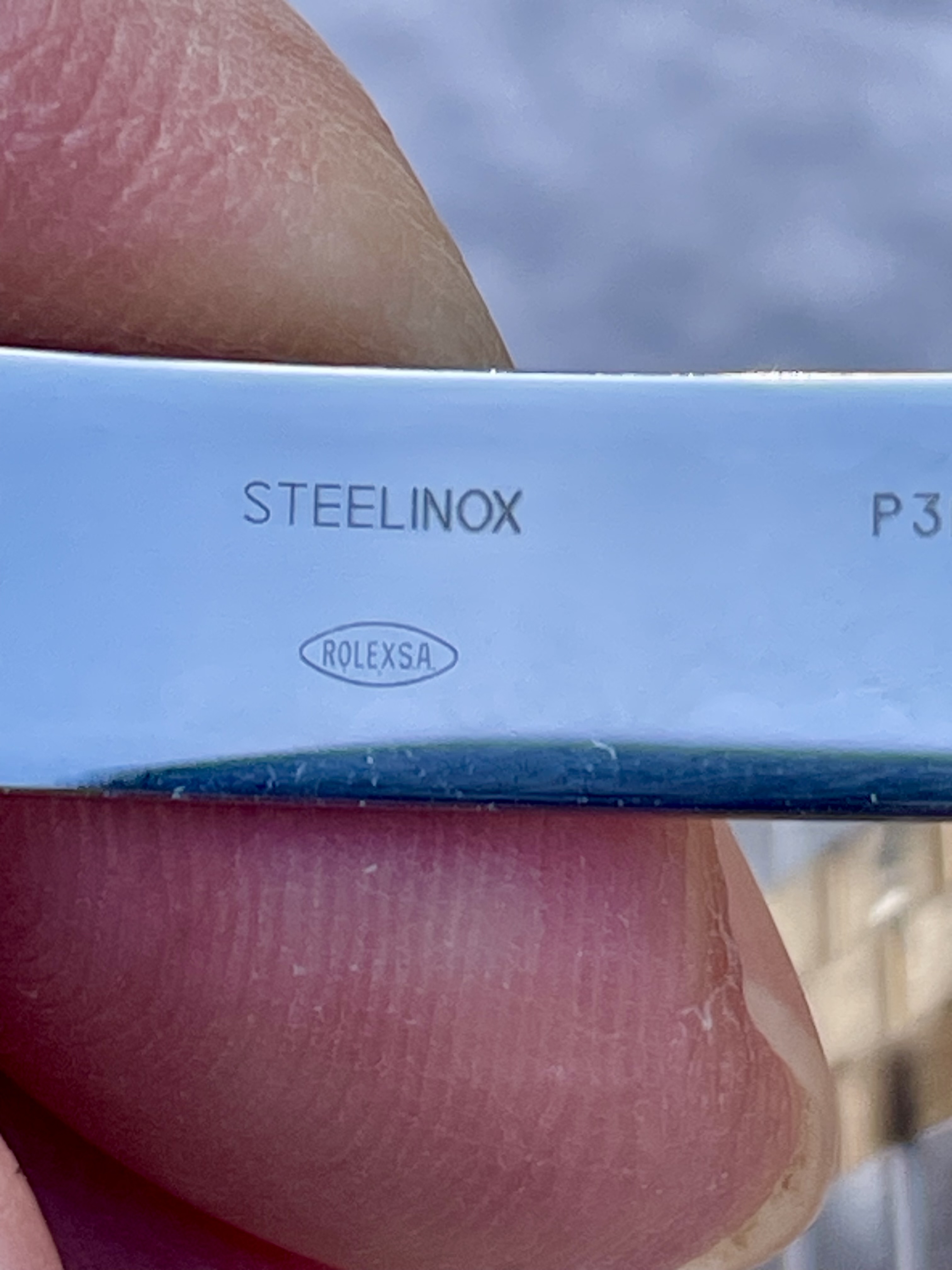

Plus tekst op clasp staat er niet strak op
Fake
De mijne:
De geposte :
Klopt. Is een kloon. Zag het meteen. Kan dicht
Harstikke nep. :+1:
Case closed.
Hoop dat je maat hem gelijk in de kliko flikkert.

Je ziet meteen dat het een kloon is, door de balans te vergelijken. Dit is echter geen garantie, want vaak wisselen boefjes de balans (die past blijkbaar op veel repro uurwerken).
Een aantal andere rode vlaggen zijn het te duidelijke kroontje op het glas (maar kan dus ook een repro glaasje zijn), de gravering in zowel kast, band als uurwerk (duidelijk en lastig te veranderen).
Er wordt dusdanig veel gekloot dat openmaken altijd goed is om te doen. Stel de kast en band zijn nep maar het uurwerk is wel echt (gebeurt ook wel eens) dan zou je zomaar een echt uurwerk weggooien. Toch zonden.
Ik dit geval kan het hele ding in de schredder :sweat_smile:

Op je eerste foto was het ook al duidelijk. De graveringen op de binnenring moeten exact uitgelijnd zijn met de minuut markering. Dat is hier duidelijk niet het geval

Maar genoeg gezwetst. Hij is nep. Case closed.
