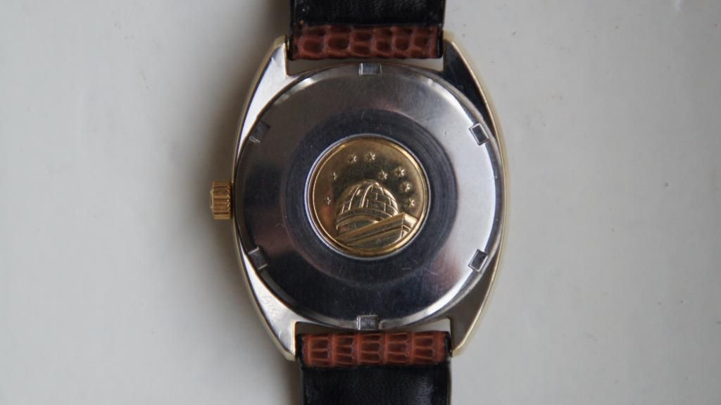

Er is een uitzondering; deze komt bijvoorbeeld voor bij sommige horloges: die hebben een goldcap; bijv, de Omega Constellation date.
Hierbij wordt goud gerold tot een bijzonder dun plaatje en dit wordt als het ware om de stalen kast heen gevouwd; je ziet dan echt de dikte van het goud bij de rand van de kast waar het overgaat in het staal (wederom is bij de Omega als voorbeeld de stalen deksel dan te zien en je ziet op de rand van de kast aan de achterkant het laagje goud zitten)
Voordeel van dit goldcap is dat je nooit krijgt dat je op een bepaald moment het staal door het goud heen ziet komen bij veel gebruik.
Iets wat je wel ziet bij vergulde artikelen.

Hier is een goed voorbeeld van de goldcap; je ziet nog net een randje goud op de kast zitten als je goed kijkt.
Stalen deksel, stalen kast maar goud om de kast heen gevouwen tot de rand:
